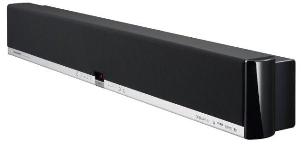

Не всем нравится, когда в комнате расставлены пять, а то и семь колонок, плюс к ним сабвуфер. Многие хотят получить окружающий звук из пары, или даже из одной колонки, даже если он – виртуальный. Для них компания Marantz создала Cinemarium ES7001 – одну, но довольно длинную и сложную активную акустическую систему, способную заменить целый ансамбль.
В ее названии Cinema – означает «кино», а Rium – это пространство (наверное, по-голландски). Cinemarium использует эксклюзивную технологию обработки звука Opsodis для того, чтобы создать по-настоящему театральное впечатление от одной колонки, установленной внизу под вашей плазменной или LCD-панелью. Этот эффект не зависит от параметров помещения и не требует подсоединения отдельного сабвуфера.
Внутри корпуса ES7001 установлены два твитера, два среднечастотника и пара басовых динамиков. Дело в том, что как выяснилось на практике, матрица из множества крохотных пищалок, используемая некоторыми конкурентами, не способна работать как единый СЧ-динамик. Кроме них – внутри также команда из трех мощных 32-битовых DSP-процессоров: один для декодирования Dolby и DTS, два – для реализации алгоритмов Opsodis. Технология OPSODIS расшифровывается как - OPtical SOurce DIStribution (оптическое распределение источников), она разработана японцами из Института исследований по акустике и вибрациям (Institute of Sound and Vibration Research - ISVR) и специалистами корпорации Kajima Corp. Сигналы с трех процессоров подаются на 6 цифровых усилителей – по одному на каждый из динамиков. В результате слушатели получают четко сфокусированную картину окружающего звука, широкую зону эффекта окружения и высокое качество звучания, сравнимое с тем, что выдают полноценные 5.1-канальные системы.
