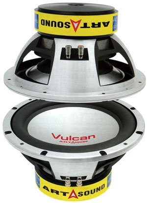

Компания Art Sound представила серию сабвуферов Vulcan, предназначенных для достижения большого звукового давления в небольших объёмах.
Технические особенности:
- массивная литая алюминиевая корзина служит надежным каркасом для всей конструкции, способной “переваривать” мощности до 1200 ватт (15-дюймовая модификация);
- подвес диффузора надежно зафиксирован на корзине не только клеем, но и специальным прижимным кольцом, которое притягивается винтами к корзине;
- алюминиевый диффузор выполнен бесшовным, т.е. единой деталью;
- cферическая образующая обеспечивает высокую механическую прочность и жесткость на изгиб. По внешнему краю диффузора сделана отбортовка, предохраняющая подвес от повреждений при максимальных ходах подвижной системы;
- под диффузором расположена фигурная шайба, которая обеспечивает надежную фиксацию звуковой катушки, центрирующей шайбы и диффузора. Помимо этого, она, являясь составной частью диффузора, дополнительно его усиливает и демпфирует за счет разнородности материалов;
- центрирующая шайба имеет прогрессивную характеристику, обеспечивая более линейное перемещение подвижной системы. Она сделана из х/б ткани с добавлением синтетических волокон и дополнительно пропитана специальным полимером. Такое решение позволяет добиться стабильности характеристик в различных условиях. Подводящие проводники вплетены в шайбу. Это позволяет избежать многих проблем — как, например, нежелательные резонансы или механическое повреждение проводников.
Для максимально рационального использования потенциала усилителей сабвуферы Vulcan выполнены по двухобмоточной схеме. Две звуковые катушки намотаны медным проводом в четыре слоя. Для охлаждения катушки в корзине и керне предусмотрены вентиляционные отверстия.
Керн и нижний магнитопровод выполнены конструктивно в виде одной детали. Такое решение позволяет улучшить отвод тепла от катушки и обеспечить идеальную центровку привода относительно корзины. Кольцевая подштамповка на магнитопроводе позволяет увеличить ход звуковой катушки.
Сабвуферы Vulcan рассчитаны на использование в закрытых корпусах минимального объёма. Использование в корпусах с фазоинвертором тоже даст хороший результат SPL.
