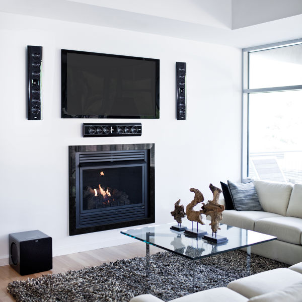

Колонки серии Gallery собраны в плоских корпусах из композитного полимера на основе акрила, с зауженными боковыми стенками, и их можно или установить на прилагаемые стойки, или подвесить на стену. В последнем случае АС будут неплохо смотреться рядом с современными ЖК или плазменными телевизорами, так как имеют небольшую глубину, и моднуе черное лаковое покрытие корпуса. Его нанесение представляет собой сложный технологический процесс, осуществляемый на специальном оборудовании в 12 этапов. Очень оригинально сделана защитная сетка, выполненная в виде эластичной ткани, которая натягивается на переднюю панель колонок, становясь практически невидимой. Пожалуй, столь изящное конструктивное решение для традиционного «узкого места» в оформлении Hi-Fi-акустики встречается нами впервые.

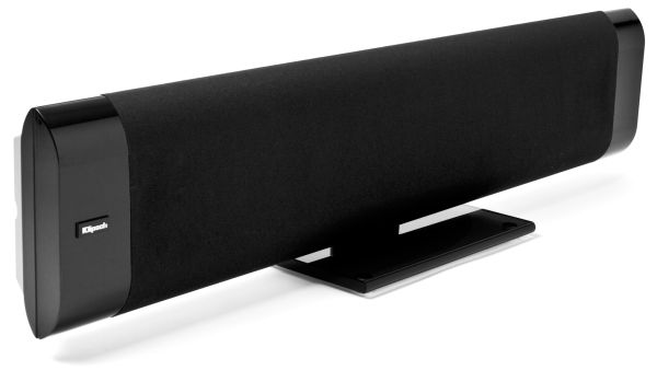

Всего в серию Gallery входят три модели АС, а также один саундбар, объединяющий в себе акустику для центрального и фронтальных стерео каналов. Для комплектации нашей системы мы выбрали 5 одинаковых колонок G-28, хотя АС серии можно «смешивать» в системе окружающего звучания в любых сочетаниях, так как они все изготовлены на базе однотипных излучателей, и различаются только их количеством, и габаритами корпуса.

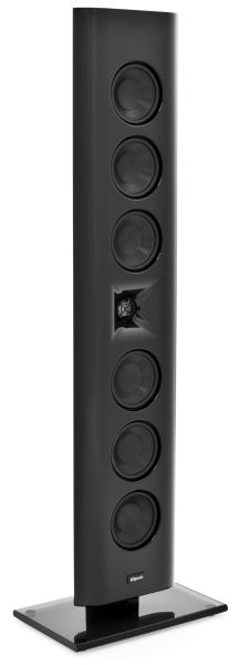

Колонки оснащены фирменным квадратным рупором Klipsch Tractrix, который был специально доработан для использования в плоском корпусе. Рупор имеет углы раскрыва 90 х 90 градусов, что позволило получить максимально широкую диаграмму направленности как по вертикали, так и по горизонтали.
В рупоре смонтирован высокочастотный излучатель с титановой диафрагмой диаметром 25 мм, имеющий запатентованный подвес Linear Travel Suspension - точно такие же ВЧ-динамики установлены в акустике Klipsch серии Reference, предназначенной для комплектации высококлассных аудиосистем. Преимуществом данного излучателя является высокая перегрузочная способность, отсутствие окрашивания звука даже при значительной подводимой мощности, детальность и отличная линейность характеристики во всем диапазоне рабочих частот.

Басовая секция колонки состоит из шести излучателей с диффузорами из литого графита (IMG) диаметром 89 мм. Два из них являются активными, оснащенными мощной магнитной системой и звуковой катушкой большого диаметра, а еще четыре представляют собой пассивные излучатели. Использование последних для расширения диапазона воспроизводимых басов является предпочтительным с точки зрения качества звука по сравнению с традиционными фазоинверторами, кроме того, колонки с пассивными НЧ-излучателями можно размещать близко к стене комнаты прослушивания.
Колонки оснащены парой качественных винтовых клемм, кабель к которым можно проложить скрытно, воспользовавшись специальным углублением в подставке.
