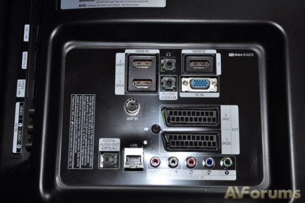

Интерфейсные разъемы распределены между задней и боковой панелями телевизора. Сзади есть три слота HDMI версии 1.4, и еще один размещен сбоку. Имеются разъемы для подключения несколько устаревшей видеотехники, включая два разъема SCART, один компонентный, один композитный и VGA для подключения компьютера, а также порты Ethernet и USB, несколько аудио входов и выходов. Такой разнообразный набор интерфейсов достаточен практически на все случаи жизни.

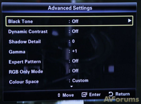

Последние разделы главного меню – расширенные настройки, меню опций изображения, 3D меню и кнопка возврата к заводским настройкам. Рассмотрим сначала расширенные настройки. Как можно предположить, здесь представлены улучшаемые режимы изображения, которые в действительности не дают желаемого качества. В эти настройки входят Black Tone (Передача черного), Dynamic Contrast (Динамическая контрастность), Shadow Detail (Детальность в тенях), Edge Enhancement (Обработка контуров), Flesh Tone (Тон кожи) и xvYCC (новый цветовой стандарт) - лучше все эти дополнительные возможности отключить.
Очень полезны регулятор Gamma, а также двух- и десятиточечные регуляторы полутонов (шкалы серого). Для калибровки телевизора без измерительных приборов предусмотрены тестовые таблицы RGB и Expert Pattern. По ним можно выставить основные регуляторы цветности.

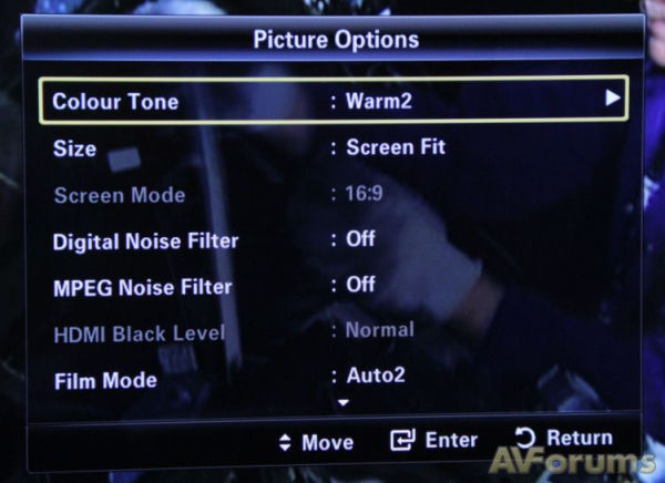

Кроме многочисленных регуляторов в основном и расширенном меню есть еще настройки и опции в меню изображения и 3D меню. В настройках изображения имеются установки цветовой температуры с вариантами: Холодный (Cool), Нормальный (Normal), Теплый 1 (Warm1) и Теплый 2 (Warm2), который наиболее близок к стандартам изображения. Кроме того есть опции: размер (Size), режим экрана (Screen Mode), фильтр цифрового шумоподавления (Digital Noise Filter), фильтр MPEG шумоподавления (MPEG Noise filter), уровень черного с входа HDMI (HDMI Black Level), режим фильма (Film Mode), система Motion Plus и защита экрана (Screen Protection). Назначение основной части настроек интуитивно понятно, за исключением Motion Plus – технологии кадровой интерполяции и настройки динамического разрешения.

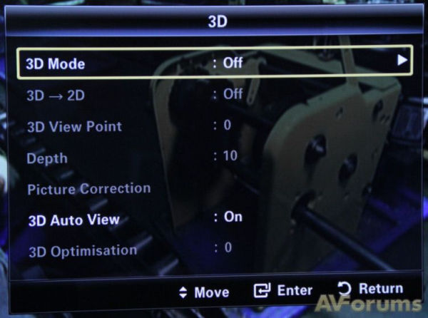

Поскольку Samsung LE-40C750 – 3D телевизор, имеется отдельное окно меню для настройки 3D режима изображения. Наиболее интересная технология преобразования из обычного 2D формата в 3D, подробнее рассматривается в этом обзоре далее. Здесь есть регуляторы глубины 3D изображения и точки обзора, а также авто обзор, авто коррекция и оптимизация.

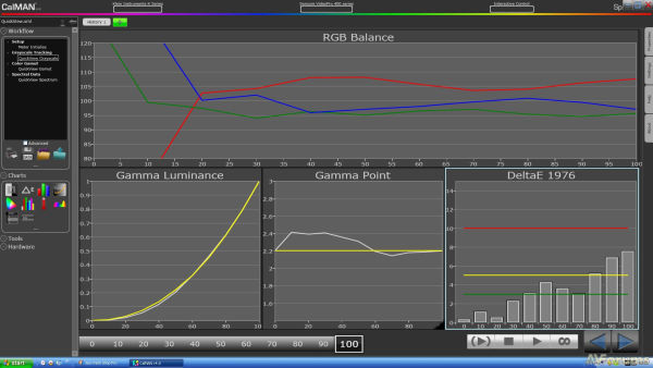

Первичные измерения
Сегодня многие производители, повышая качество изображения своих телевизоров, стремятся приблизить их параметры к уважаемым нами общепринятым индустриальным стандартам. Посмотрим насколько близок к этим требованиям Samsung LE-40C750.
Перед измерениями мы выбрали предустановки наиболее близкие к требованиям стандартов изображения. Таким режимом оказался – Cinema, с цветовой температурой шкалы серого – Warm2, основные регуляторы (яркость, контрастность и др.) устанавливались визуально по тестовым шаблонам, положение регулятора Gamma равнялось +1.
Обратив внимание на шкалу серого, мы отметили, что кривые имеют большие погрешности и не совсем плоские. Кривая красного цвета превышает идеальный уровень на 5-8%, зеленого примерно на 5% ниже, а кривая синего располагается между красным и зеленым цветом. В результате белый цвет на экране имеет незначительный красноватый оттенок, но это заметят лишь люди с острым зрением. Значительная ошибка в верхней части шкалы (при уровне яркости 80-100IRE) дает небольшой красный отсвет, который по нашему мнению, в общем-то, не столь существенен. Кривая гаммы при малой яркости поднимается выше идеального уровня (2,2) до значения 2,4. Смещение кривой за счет регулятора настройки гаммы или увеличит погрешность на темных участках, или сместит кривую слишком низко в зоне ярких уровней. Мы решили оставить все как есть, с некоторой потерей детальности в тенях, но почти плоской кривой в наиболее освещенной области. В целом это очень хорошие результаты для не настроенного телевизора.
Результаты первичных измерений

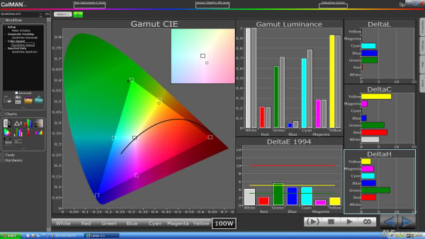

Телевизоры Samsung, если обратить внимание на воспроизведение цветового диапазона (цветовой гаммы), обладают некоторыми особенностями. Во-первых, во всех моделях прослеживается стремление опережать требования стандарта Rec.709 для HD контента в телевизионном стандарте PAL. Это хороший знак перед настройкой цветовой гаммы. Однако, есть несколько влияющих на цветопередачу проблем, отмечаемых в так называемом цветовом пространстве CIE (gamut CIE). Точки зеленого, красного и желтого цветов не совпадают с положением оптимальной насыщенности и находятся ниже, а зеленый имеет еще и большую погрешность по оттенку. Хотя у Samsung LE-40C750 и есть система управления цветностью, недостаток насыщенности не позволит добиться полного соответствия стандартам, даже используя расширенные настройки цветности. Однако большинство контрольных точек основных и вторичных цветов все же близки к требуемым позициям, за счет чего нет особых проблем по цветопередаче. Ошибка красного цвета и оттенка зеленого (плюс некоторая заниженность желтого) слегка смещают цветовое представление картинки. Но в целом цветовоспроизведение при заводских настройках достаточно верное, нет серьезных проблем, кроме отсутствия полной точности. К сожалению, при таком ограниченном цветовом диапазоне невозможно точно скорректировать цветовые точки, но мы сможем их лучше сбалансировать.

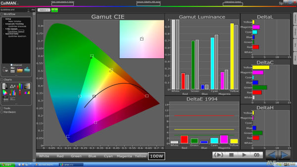

Потратив примерно час на калибровку цветового диапазона, мы добились при некоторых компромиссах более сбалансированной цветопередачи. Учитывая, что яркость цвета один из наиболее важных параметров цветовой точности, мы выставили максимально близкие к требованиям стандартов показатели. В целом полученные результаты хоть и не совершенные, но приятные. Неточности зеленого и красного цвета стали не так заметны. Недостаток в цветовой гамме красного придает изображению слегка желтоватый оттенок, но телезритель не заметит этого, если рядом нет образцового дисплея (как у нас).
