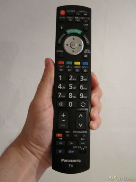

К сожалению поставляемый с телевизором пульт дистанционного управления не имеет подсветки и представляет собой обычный фирменный пульт в простеньком пластиковом корпусе. Учитывая стоимость этого телевизора, пульту явно недостает презентабельности, особенно в сравнении со стильными пультами Samsung для телевизоров серии С8000. Можно лишь сказать, что пульт имеет практичный дизайн, интуитивно понятен и удобно лежит в руке. Ну и, кроме того, тот, кто сможет купить такой телевизор, вероятно, приобретет для него универсальный пульт.

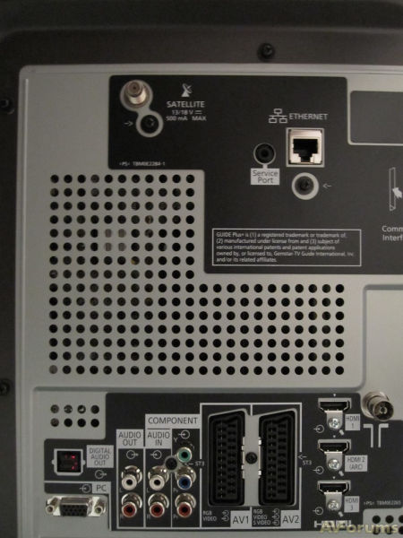

В данное время Panasonic TX-P65VT20 флагманская модель плазменных телевизоров компании, поэтому очевидно, что телевизор оснащен всеми необходимыми интерфейсами. Есть четыре разъема HDMI версии 1.4, один из которых вынесен на боковую панель. Через один кабель HDMI можно пропускать видео и аудио сигнал с возвратным аудиоканалом. Это означает телевизор может получать видео/аудио сигнал с ресивера и по этому же кабелю отправлять звуковой сигнал на ресивер для воспроизведения через внешнюю аудиосистему. На задней панели есть два разъема SCART, один набор компонентных гнезд, VGA для подключения к компьютеру и Ethernet для подключения к сети. На задней панели находятся также RCA гнезда аудио входов и выходов. Имеется вход для подключения эфирной антенны, а на отдельных моделях с встроенным спутниковым тюнером есть вход и для спутниковой антенны. Учитывая флагманский статус P65VT20, странным может показаться отсутствие интерфейса RS-232.

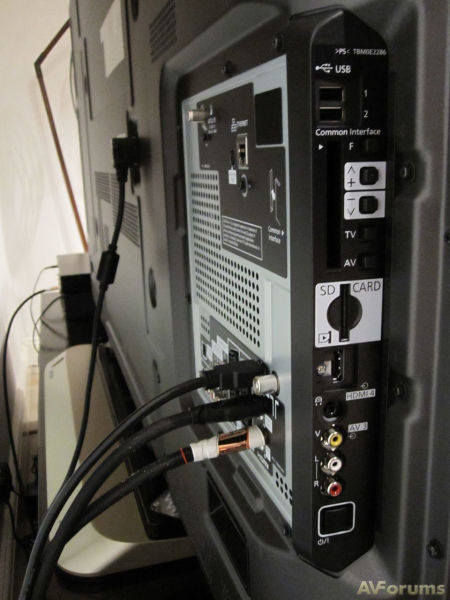

На боковой панели есть два порта USB, слот для карт Сommon Interface, композитный видеовход и аудио входы, а также слот для SD карт и 3,5 мм гнездо для подключения наушников. Кроме того на боковой панели расположен основной выключатель питания и кнопки переключения каналов и базовых функций.
Отметив всеобъемлющий набор интерфейсов и некоторую утопленность задней панели, нельзя не сказать о том, что для большего удобства настенного монтажа стоило бы разъемы питания и HDMI сместить в правый угол, при этом полностью заглубив их внутрь корпуса.

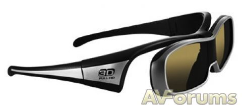

Для использования Panasonic TX-P65VT20 в 3D режиме он комплектуется двумя активными очками, в отличие от телевизоров Samsung и Sony, к которым очки покупаются отдельно. Для хранения очков Panasonic предусмотрел прочную пластиковую коробку, а для удобства использования имеются две оправы и шнурок, так что, сняв очки, их можно просто повесить на шее. Как уже отмечено очки выделяются оригинальным ультрамодным дизайном, но свет от источников сзади или сбоку может отражаться на внутренней поверхности линз, и в этом случае нарушается 3D эффект. Очки достаточно большие и их при необходимости можно одевать поверх обычных оптических очков. Но мне они показались совершенно неудобными при постоянном использовании, и я предпочитаю конструкцию очков Samsung, которые идут с телевизорами серии С8000. Полагаю, в последующем Panasonic должен однозначно переработать конструкцию 3D очков.

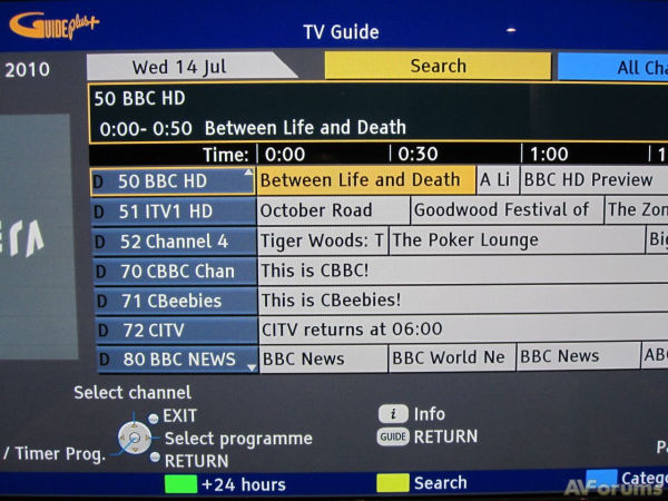

Система меню в P65VT20 такая же, как и на последних моделях плазм Panasonic, а система настройки такая же быстрая и удобная. После подключения эфирной антенны и включения телевизора потребуется лишь несколько минут для настройки всех доступных телеканалов и появления красочной и легко читаемой системы EPG (электронная программа телепередач). Если вы захотите использовать систему интернет TВ – Panasonic Viera Cast, потребуется подключить телевизор к вашему интернет-роутеру с помощью LAN кабеля или через беспроводной модуль Wi-Fi. Настройка этого модуля очень простая, выполнив ее один раз вы получаете удобный доступ к интернет платформе Panasonic.

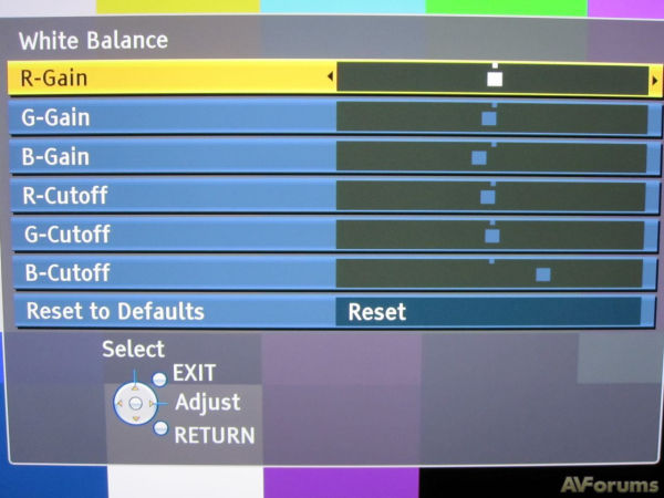

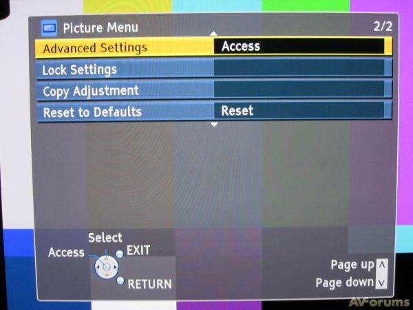

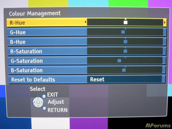

Главное меню, также как и система EPG, имеет яркий цветонасыщенный вид, легко читается и обеспечивает быструю навигацию. Есть три раздела, озаглавленных Picture (Изображение), Sound (Звук) и Setup (Настройка). В разделе настроек три основных регулятора Network Set (Установка сети), Timer (Таймер) и DivX VOD, а также раздел регулировок, названный Advanced (ISFccc), который позволяет расширить возможности видеорежимов Professional1 и Professional2.

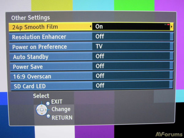

В настройках есть опция, называемая Other Settings, где можно найти три функции, которые благоразумнее было включить в меню изображения. Есть регулятор для настройки системы кадровой интерполяции, которую Panasonic называет Intelligent Frame Creation, а если отображаемое изображение в формате 24р, эта функция заменяется режимом 24p Smooth Film.Есть также регулятор разрешения – Resolution Enhancer. И, наконец, установка 16:9 Overscan, только отключив ее можно получить от HD источников абсолютно точное (попиксельное) изображение без увеличения картинки.
В меню Sound есть три интуитивно понятных режима: Speech, Music и User. Пользовательский режим (User) позволяет при настройке звука использовать встроенный эквалайзер. Есть регуляторы низких, высоких частот и баланса, а также расстояния между динамиками и стеной. В целом, я считаю, что P65VT20 имеет лучший звук, из всех рассмотренных к настоящему времени телевизоров. Я предполагаю, что это может быть следствием большого корпуса, позволяющего встраивать более крупные динамики, что и сказывается на качестве звука. Но я полагаю, что приобретя такой телевизор, стоит использовать внешний усилитель с акустической системой.

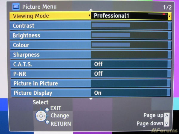

В меню изображения есть несколько режимов, от напрягающего глаза Dynamic до THX, предоставляющего очень хорошую для ненастроенного телевизора картинку. Есть два блокируемых режима Professional1 и Professional2 с возможностью расширенных настроек. В этих режимах обеспечивается профессиональная настройка шкалы серого и цветового диапазона с последующей блокировкой, для того чтобы случайно не изменить настройки. Почему их два? Один из режимов можно использовать для настройки на условия дневного просмотра, а другой для ночного или затемненного помещения.
В P65VT20 есть все привычные регуляторы, включая Contrast – для настройки яркости видеосигнала, Brightness – для настройки уровня черного, а также регуляторы цветности и резкости. Система CATS (Contrast Automatic Tracking System) предназначена для автоматической настройки контрастности в зависимости от содержимого на экране, но может приводить к изменению яркости и лучше ее отключить.
