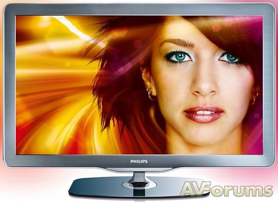

В традициях Philips делать нестандартные вещи, их телевизоры явно выделяются среди моделей других производителей. Взгляните, к примеру, на LCD телевизор Philips с экраном 21:9. Но замысел оригинального продукта может возникнуть порой спонтанно. Учитывая это, давайте рассмотрим новый телевизор компании PFL7605 из 7000-й серии.
Удивительно, что в такой современной модели нет тюнера Freeview HD (актуально для Великобритании). Но зато он оснащен фирменными технологиями Philips Ambilight Spectra 2, Pixel Precise HD, HD Natural motion и кадровой интерполяцией 100 Гц. Чем же Philips доказывает необходимость покупки этого телевизора? Давайте посмотрим.

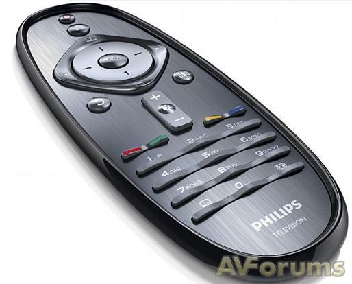

Дизайн пульта управления мне совершенно не понравился, хотя у кого-то может быть и другое мнение. Пластиковый корпус имеет овальную форму, с символами на лицевой панели вместо надписей для обозначения функций кнопок. Для меня это, пожалуй, одна из худших конструкций пультов управления, которые я когда-либо видел, но как я уже отметил, у кого-то может быть совершенно другое мнение. Неудобным показалось и отсутствие кнопок прямого доступа, помогающих выбраться из отдаленных разделов меню. Все кто пользовался этим системным меню, также отмечали этот недостаток.

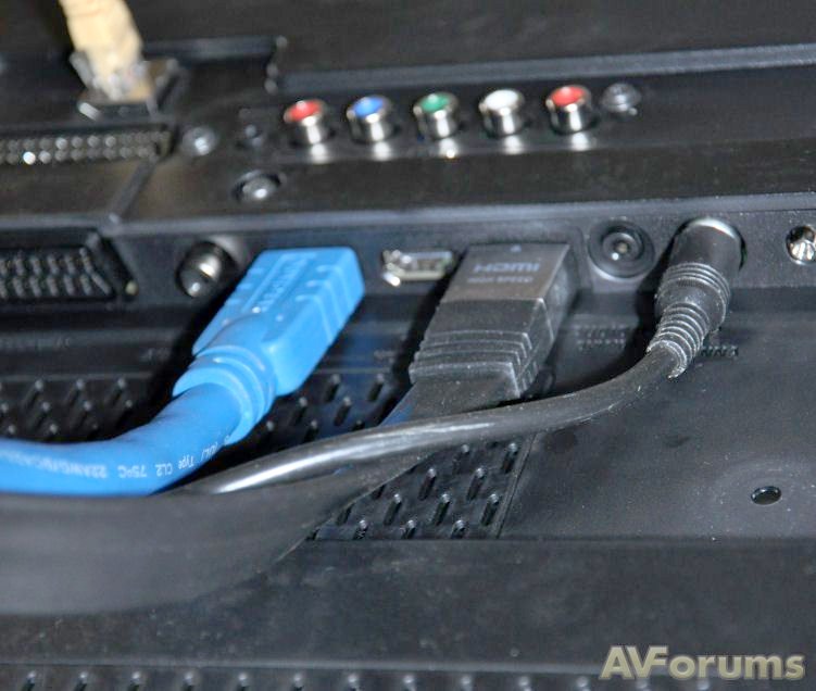

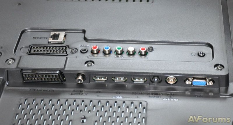

На задней панели PFL7605 есть три слота HDMI 1.4 (четвертый находится на боковой панели). Кроме того сзади есть два разъема типа SCART, один компонентный вход, VGA разъем для подключения компьютера и Ethernet порт. Есть еще два аудио входа типа RCA и 3,5 мм гнездо для подключения наушников. На боковой панели кроме четвертого HDMI входа есть USB порт и слоты под SD и CI карты.

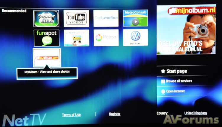

Онлайн сервис Philips называется Net TV. Он включает привычный видеосервис You Tube, ресурсы для просмотра фотографий и изображений. Так же как и во многих других сегодняшних телевизорах среднего ценового диапазона, большая часть доступного контента берется с заранее определенных ресурсов в интернете, что удобно для многих пользователей. Однако отличие этого телевизора Philips в том, что он позволяет также свободно перемещаться по интернету за счет встроенного браузера. Это не полнофункциональный браузер и некоторые вебсайты могут отображаться не совсем корректно, но за то небольшое время, что я им пользовался, он показал себя с самой лучшей стороны. Хвала Philips за предоставление полного доступа в интернет.

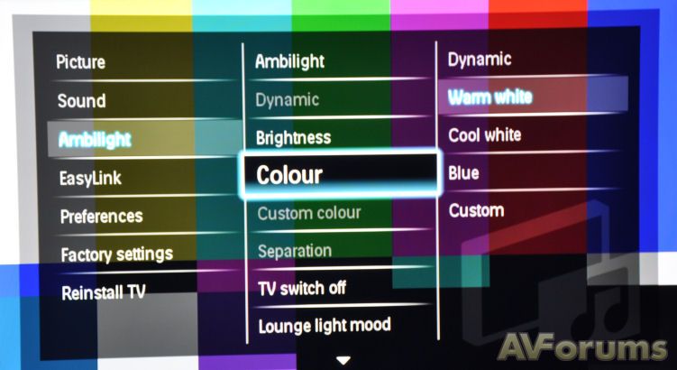

И наконец, несколько слов о системе Ambilight Spectra 2. В ней задействованы две линейки светодиодов по обеим сторонам телевизионного корпуса, и они работают в нескольких вариантах конфигурации. В основном режиме анализируются цветовая и яркостная составляющая экранной картинки, и соответствующий им световой поток проецируется на стенку позади телевизора. Это занимательно в течение первых пяти минут, а потом очень быстро надоедает. Данный эффект может влиять на восприятие цвета и контрастности экранной картинки, делая объекты на экране порой очень странно выглядящими.
Я действительно считаю необходимым наличие за экраном источника внешней подсветки при просмотре в затемненном помещении, но не освещения, которое изменяется каждую секунду и от сюжета к сюжету. Параметры системы Ambilight доступны в пользовательском режиме, где вы можете установить для подсветки цветовую температуру в 6500 градусов Кельвина, а также отключить мерцание света при смене характера изображения, что позволит снять зрительное напряжение при просмотре в затемненном помещении. Однако, я сомневаюсь, что именно таким было намерение Philips при проектировании системы Ambilight.
Скорее эта функция призвана обеспечить увеличение объем продаж за счет привлечения внимания тех покупателей, которым нравится такой эффект. Вместе с тем мерцающий свет изменяет восприятие демонстрируемых фильмов и программ за счет изменения цветовоспроизведения и точности зрительного образа.

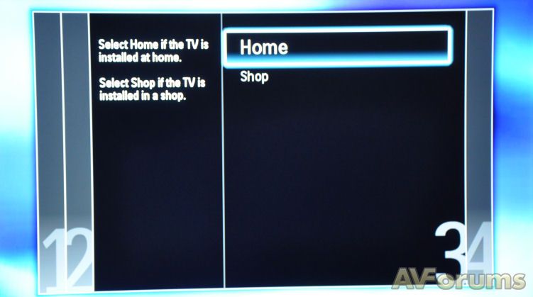

Первоначально PFL7605 представляет экран с выбором режима просмотра: в домашних условиях или в магазине.

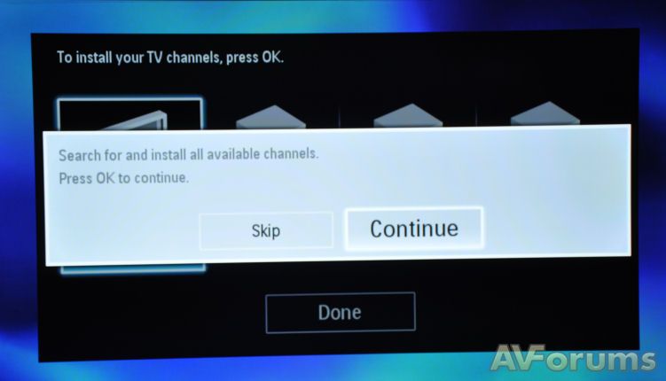

Далее телевизор предлагает выполнить обычные функции настройки цифровых и аналоговых каналов. Все это достаточно легко выполняется и занимает лишь несколько минут.

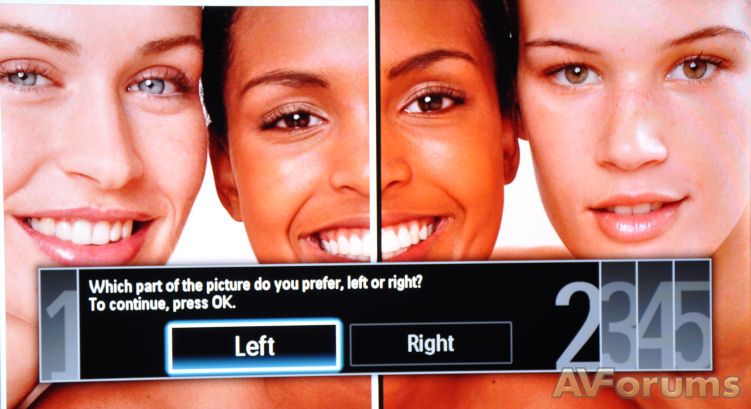

Достаточно необычен следующий этап настройки, позволяющий выбрать телевизионную картинку в соответствии с вашими личными предпочтениями. Кстати! Превосходная функция для данного случая есть у LG под названием TV Wizard, которая представляет встроенные тестовые таблицы для точной настройки основных регуляторов: яркости, контрастности и др. Philips предлагает очень необычный и разочаровывающий метод. Система представляет пользователю на выбор два альтернативных набора установок в виде расположенных рядом изображений, по которым он должен определить тот, что ему больше нравится.
Бессмыслица?! Когда я вижу подобные предложения, они меня очень разочаровывают. Этот вариант насмешка над всем комплектом точных настроек телевизора, призванных обеспечить точное видеовоспроизведение, соответствующее стандартам современной видеоиндустрии. Такая система настройки устраивает лишь ленивых и людей пожилого возраста, не желающих разобраться в возможностях своей покупки. Конечно, понятно стремление упростить настройку, но это принижает возможности современных телевизоров подобного уровня.

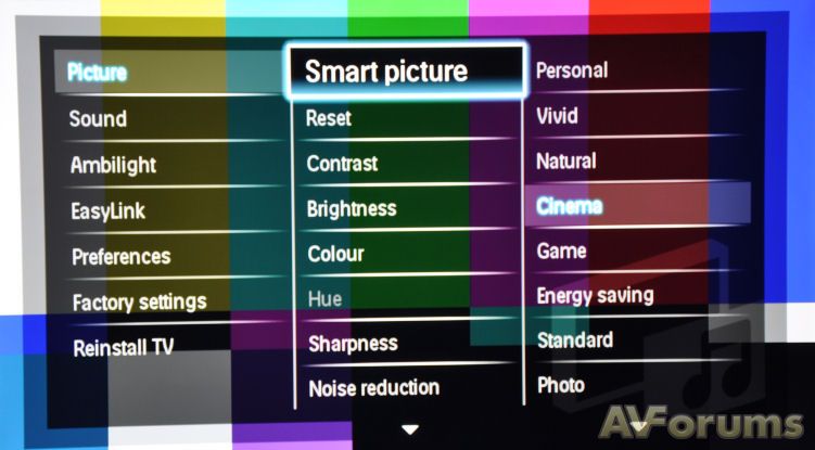

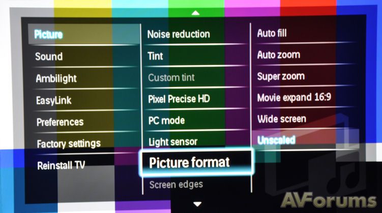

Пора выяснить, какие возможности для коррекции изображения есть в PFL7605. Для этого обращаемся к основному меню, которое дает доступ к настройкам изображения, звука и некоторым дополнительным, например настройка системы Ambilight и сброс к заводским установкам. В подменю изображения можно найти ряд регуляторов для настройки картинки на экране, но не все необходимые есть.
Телевизор имеет разнообразный выбор предустановок изображения: Vivid, Natural, Cinema, Game, Energy Saving, Standard, Photo и пользовательский. При смене режимов качество картинки заметно меняется и я не понимаю, зачем их так много (наверное, больше чем на любом другом телевизоре). Идеально вместо этого разнообразия иметь точные режимы для просмотра телепередач и фильмов, ну может быть еще и для игр (многие игры все еще не соответствуют никаким стандартам). Нет необходимости иметь отдельный режим для просмотра фотографий. К счастью, предустановка Cinema полностью соответствует стандарту, так что для контроля первичных параметров мы выбрали именно ее. Следующие регуляторы из разряда основных: контрастность, яркость, цветность и резкость.

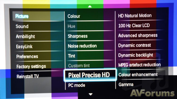

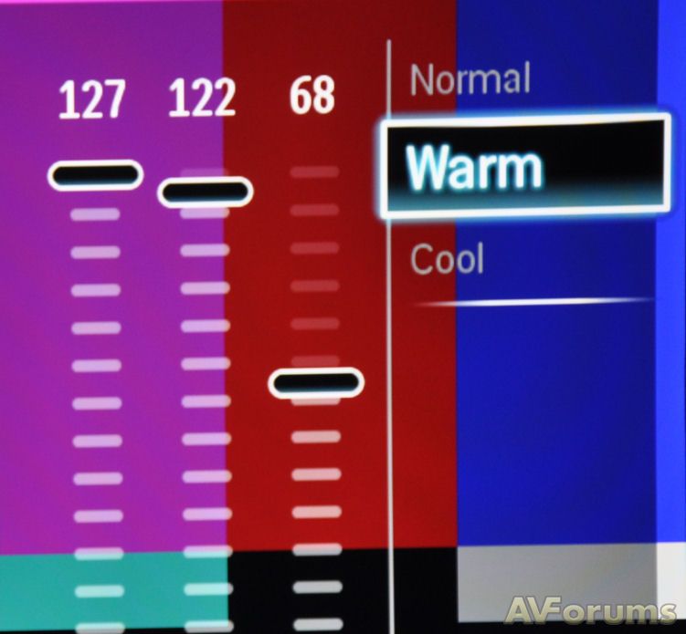

Есть также выбор баланса белого, который у Philips, почему-то в данном случае называется «Tint». Выбрав пользовательскую установку, мы зашли в меню, которое представляет достаточно примитивный регулятор шкалы серого в одной точке (в отличие от двух точек в нормальных меню и 10-ти в хороших системах, подобных LG).
А далее есть большое количество регуляторов видеообработки, и все они к счастью могут быть отключены. Вся эта обработка избыточна и в целом снижает точность воспроизведения, однако является маркетинговым наваждением. Из всех разделов нам понадобилась лишь настройка Gamma, которая всего лишь базовая, но это лучше чем вообще ничего. Последняя важная настройка, особенно для HD материала, – меню формата кадра. Для HD источников мы предпочли оригинальное попиксельное отображение 1:1.

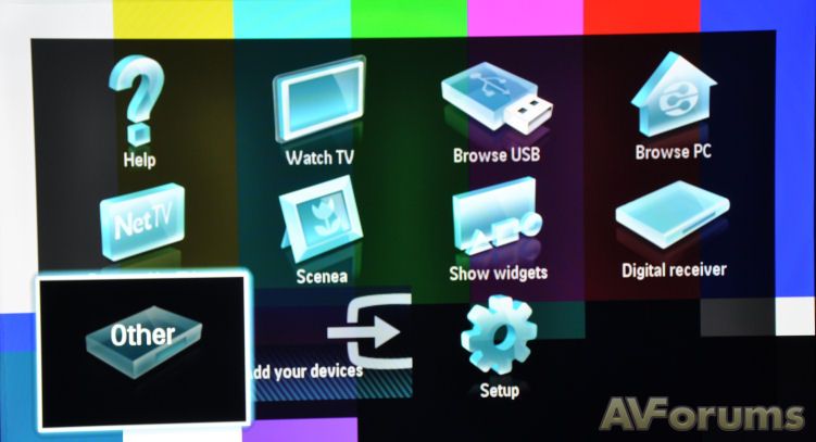

Наконец, включив телевизор, мы попадаем в основное меню, из которого можем попасть в любой раздел. И все же, это неудобно из-за отсутствия на пульте дистанционного управления кнопок прямого доступа для переключения между источниками. Для перехода в необходимый раздел постоянно приходится возвращаться в основное меню. Я полагаю, пользовательский интерфейс должен быть более удобным, фактически очень надоедает длинная процедура переходов, когда вы хотите быстро поменять настройку или сменить источник сигнала.

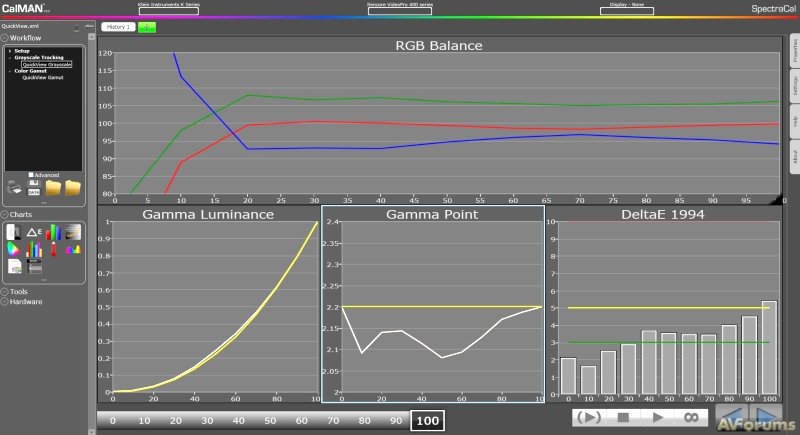

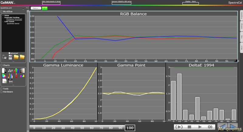

Мы начали с рассмотрения результатов шкалы серого, которые основа изображения. Целью в данном случае является шкала серого при которой корректное смешение красного, зеленого и голубого цветов создает требуемый белый цвет (а яркость серого изменяется). Нет телевизора, который бы на заводских установках был безупречен в этом отношении, хотя некоторые при точной заводской калибровке и имеют весьма хорошее приближение к идеальным показаниям.
Показатели шкалы серого вполне обнадеживающие, при установке режима «Сinema» и теплой цветовой температуры. Есть неточности в прохождении кривой зеленого цвета (примерно на 5% выше) и синего примерно настолько ниже. Кривая красного цвета проходит вполне корректно вблизи 100% уровня. На экране это отражается в слегка желтом оттенке, особенно заметном на фактуре кожи. Хотя этот эффект и заметен, но не раздражающ, а некоторые зрители вообще не обратят на него внимания. Гамма между тем немного ниже образцового уровня и таким образом несколько ярче, чем должна быть. Однако мы думаем, что это также вряд ли будет явно заметно для зрителя, так как она может быть светлее лишь частично.

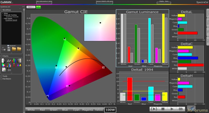

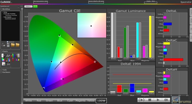

Оценивая цветовой диапазон в режиме Cinema, имеем минимальные отклонения от стандарта Rec.709, в сравнении с обычно перенасыщенными результатами большинства LCD телевизоров. Есть, однако, некоторые заметные ошибки с первичными и вторичными цветами. Все три первичных цвета (красный, зеленый и синий) слегка перенасыщены в точках, где должны совпадать с диаграммой CIE. Красный имеет наибольшее отклонение и по насыщенности и по яркости. Зеленый и синий также имеют некоторые погрешности, хотя реально слегка меньше. Плюс вторичные точки синего и пурпурного насыщеннее и с неправильным оттенком. Все точки цветов, кроме синего, имеют слишком большую яркость, ошибка заметная на экране при просмотре обычного материала.
К сожалению, этот телевизор Philips не оснащен регуляторами системы управления цветом, поэтому невозможно устранить все проблемы и добиться абсолютно точного воспроизведения.

Для коррекции первоначальной кривой шкалы серого мы использовали только один, имеющийся для этого регулятор, и добились хорошего результата. Комбинированная шкала серого теперь проходила на уровне, при котором ошибки не должны быть заметны для большей части зрителей, так как погрешность DeltaE в основном ниже уровня 2. Это очень хороший результат, помогающий скорректировать кривую гаммы, которая теперь проходит вблизи идеального уровня 2,2. В целом, можно сказать, что даже при отсутствии необходимых регуляторов, мы добились превосходных результатов, в основном, потому что первоначальная кривая была достаточно однородной.
Хорошая шкала серого помогла скорректировать контрольные точки вторичных цветов, несколько снизив уровень погрешности оттенков для синего и пурпурного цветов. Которые теперь стали хоть и не совершенными, но лучше чем были первоначально. Но все же мы не смогли, используя основной регулятор цветности, снизить насыщенность, чтобы довести до более приемлемого уровня ошибки по яркости. При наличии системы управления цветом можно было получить лучшие результаты, а так остались погрешности.
В основном это касается красного, который имеет большие ошибки по насыщенности и яркости, которые будут видимы на большей части видеоматериала. А при наличии небольшой ошибки зеленого цвет футбольного поля будет выглядеть более сочно, чем должен быть. Я полагаю, если бы была система CMC, можно было добиться превосходных результатов. Отсутствие этой системы можно отнести к недостаточному финансированию Philips опытно-конструкторских работ.
