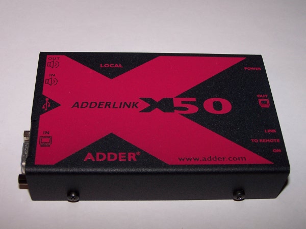

Комплект AdderLink X50 передает видеосигнал по кабелю типа «витая пара» на расстояние до 50 м, и, к тому же, является USB-удлинителем. Причем для USB-соединения используется тот же кабель.

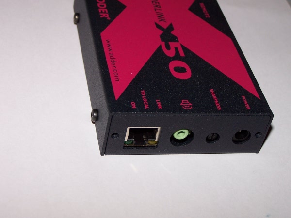

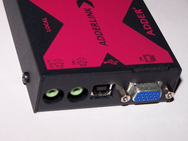

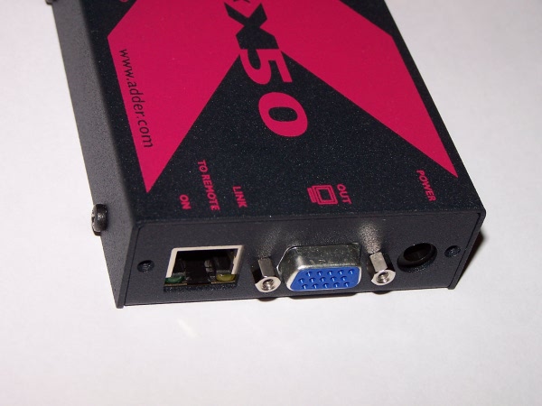

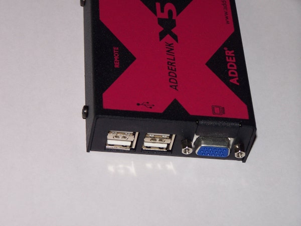

Комплект AdderLink X50 состоит из двух модулей – локального (Local) и удаленного (Remote). Локальный модуль подключается к USB-разъему и выходу VGA компьютера. Есть также  аудиовход. Питание поступает через USB-разъем, хотя, при необходимости, возможно питание и от внешнего блока. Предусмотрены аудио- и видеовыходы для каскадного подключения других устройств, например, для передачи сигнала по всему дому. Удаленный модуль имеет выход на монитор, аудиовыход и четыре USB-разъема. Использование блока питания для него обязательно.

К USB-разъемам удаленного модуля подключались мышка и накопитель на флэш-памяти. В обоих случаях Windows Vista их распознавала и без проблем с ними работала. Однако, выявился серьезный конструктивный недостаток – USB-разъемы расположены слишком близко друг от друга. Из-за этого при большом количестве используемых устройств очень неудобно, а иногда и невозможно, подключать кабели к соседним разъемам.

Важными преимуществами комплекта AdderLink X50 являются высокое качество передачи видео, прозрачность USB-соединения, простота настройки и совместимость с Windows Vista. К недостаткам можно отнести слишком близкое расположение USB-разъемов на удаленном модуле.
