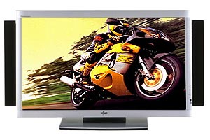

Мировой рынок плазменных панелей совсем еще молод (первые массовые панели "плазмы" были разработаны компанией Fujitsu лишь в 1995 году), но при этом быстро развивающийся. Российский же рынок развивается в целом даже интенсивней, чем мировой. По статистике в России "плазму" покупают практически так же много, как и в Германии. Можно много говорить об особенностях национального потребления, но факт остается фактом - Россия чрезвычайно интересный рынок для мировых производителей. Отсюда и необходимость в расширении линейки продукции сделанной "спейшл фо раша". Какой русский, скажите мне, не любит посидеть у телевизора. Но панель от телевизора отделяет только наличие или отсутствие TV-тюнера. И вот наконец-то, компания Fujitsu эту малость добавила, ворвавшись тем самым на рынок плоских телевизоров. Да еще каких! Можно сказать самых лучших и самых больших.
Модель Fujitsu P42HTS40R-S, которую нам предстоит протестировать предназначена только для российского рынка и оснащена соответственно русскоязычным меню.

Итак. Включаем. Кнопка основного включения питания расположена как у множества панелей в нижней части корпуса, с левого края. Нажать на кнопку, нащупав её снизу не представило проблемы. Надо сказать, что такое расположение кнопки "Power" и логично и удобно, а то ведь немало производителей до сих пор умудряются ставить кнопку снизу и в… центре. Пульт простой, удобный, хотя интуитивным я бы его не назвал. Ряд "канальных" кнопок по обыкновению наверху, а вот ряд нижних кнопок ничего о себе не говорит и для понимания их "высокого предназначения" необходимо листать страницы инструкции. Кнопка меню спокойно ждет своего часа сбоку от "джойстика" понятная и одинокая. Нажали. Ничего - оказывается забыл дать поправку на размеры "изделия". Экран такой огромный, что если не направлять пульт на правый угол, где расположен приемный фотодиод дистанционного управления - телевизор его не увидит. Вверху слева появляется меню. Текст русский, без ошибок, шрифт ровный гладкий, четкий. Ощущение "эппловского". Выбрав пункт, жмем Enter, и нужная строка, плавно как лист во время листопада, падает вниз и раскрывается до состояния выбора и линейки. Градуировка линейки и в цифровых значениях, и графическая, но под "графической" подразумеваются по пять "тире" справа и слева от точки "Ноль", что не создает ощущения реальности. Например, на значении "Цветность" +20 окрашивается третье "тире" и оттого не ясно, сколько вообще значений у шкалы яркости.
