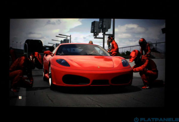

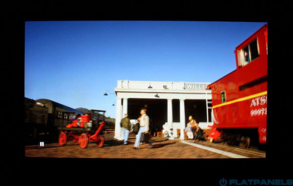

Недостаточно глубокий уровень черного заметен и практически, изображение PZ950 имеет серовато-черный тон, а не тот, чернильно-черной, которым выделяются самые эффективные по этому показателю телевизоры. К сожалению фактически глубина уровня черного у PZ950 понизилась в сравнении с прошлогодней моделью PK950, которая представляла черный цвет с уровнем до 0,04 кд/м2.
LG PZ950
С другой стороны у PZ950 великолепная детализация в тенях. Можно было отличить практически каждый темно-серый тон, что обеспечивает высокую степень детализации в сумрачных сценах фильмов и игр. Мы также заметили в темных областях меньше плазменного шума, в сравнении с VT30.

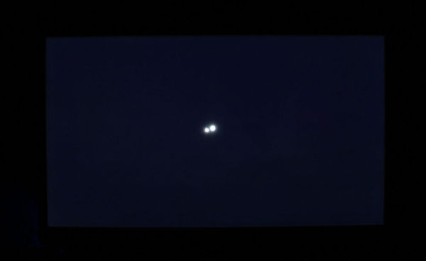

Ниже представлен экран LG PZ950 в абсолютно темной комнате, с тем, чтобы отметить возможные неоднородности засветки и плавающие уровни.
На нашем образце PZ950 подобных проблем не было.

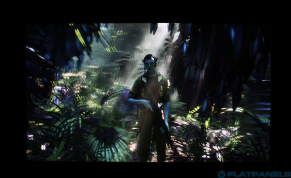

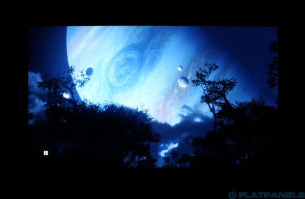

PZ950 выглядел вполне хорошо в отношении уровня перекрестных помех, которые были отмечены в сценах с высокой контрастностью. PZ950 в этом отношении несколько уступает Panasonic VT30 и Panasonic GT30. В Аватаре некоторые помехи отмечались в нескольких сценах в джунглях, а также несколько раз были замечены в играх.
