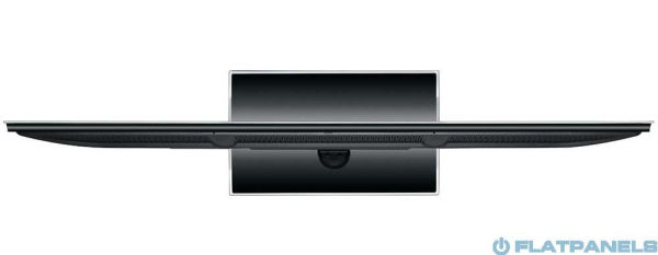

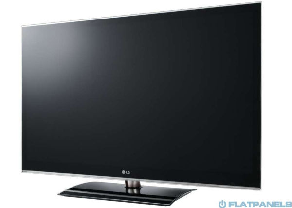

LG PZ950 еще тоньше и элегантнее, чем прежние модели плазменных телевизоров LG. В моделях этой серии компании удалось добиться такого же тонкого профиля, какой имеют плазмы Samsung уже несколько лет. А дизайн Borderless создает для PZ950 великолепный внешний вид.
Плазменную панель и экранную рамку PZ950 закрывает сплошная стеклянная пластина, создающая по всему периметру телевизионной панели прозрачное обрамление.
Устойчивая настольная подставка позволяет легко поворачивать экран вправо и влево.

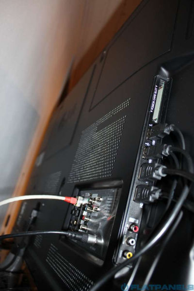

Почти все входные разъемы расположены на задней панели, сбоку мы нашли два HDMI и два USB порта. Но, к сожалению, остальные входы / выходы направлены к стене.
Какого-либо шума или жужжания вентилятора из телевизора абсолютно не слышно.

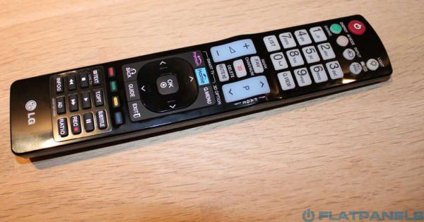

Ниже представлен идущий в комплекте с LG PZ950 пульт дистанционного управления. Он ничем не отличается от модели 2010 года и похож на ПДУ, который был в комплекте с тестировавшимся недавно LW6500.
Следует повторить то, что было сказано и ранее. Это не особенно удачный пульт дистанционного управления. Он сделан полностью из пластика, а большие кнопки выглядят чересчур светлыми. Можно было бы ожидать и более высокого качества от пульта дистанционного управления для телевизора такого высокого класса.
Но, с другой стороны, PZ950 поставляется и с новым стильным пультом Magic Motion, который действует подобно используемому в игровой консоли Wii. Принцип действия пульта LG Magic Motion представлен на видео ниже.
