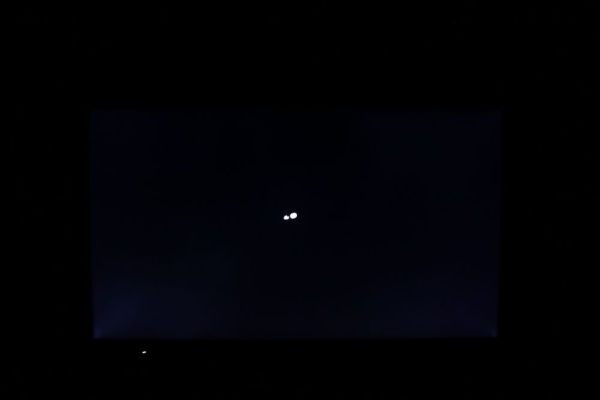

Далее я проэкзаменовал Sony EX720 в абсолютно темной комнате, чтобы увидеть, есть ли на экране помутнение и дефекты неравномерности подсветки.
Sony EX720 имеет некоторое помутнение, но оно не так заметно, как у предыдущего поколения телевизоров Sony среднего класса, которые страдали от этого недостатка. EX720 имеет некоторую засветку по углам, но в тестировавшемся образце она была не критичной.

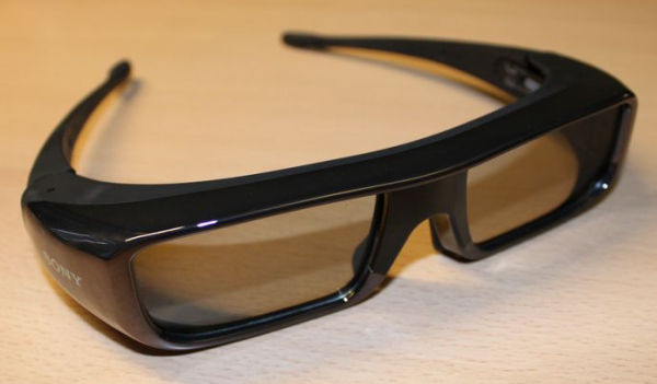

3D очки Sony
В процессе тестирования для воспроизведения 3D фильмов и 3D игр использовались 3D Blu-ray плеер и консоль Sony PlayStation 3. Ниже представлены 3D очки Sony.

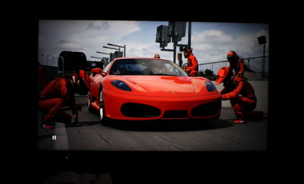

В прошлом году мы отмечали, что ЖК телевизоры Sony по качеству 3D изображения среди лучших, и поэтому надеялись, что компания сможет еще более его повысить. При этом стоит отметить, что хотя в 2010 году 3D телевизоры Sony были одни из лучших, перекрестные помехи стоило бы уменьшить.
Sony EX720
Поэтому приятно отметить, что Sony снизила перекрестные помехи в своих новых телевизорах, таким образом, сделав в 2011 году шаг вперед. Многообещающим является тот факт, что этот 3D телевизор относится к среднему классу, поэтому от моделей HDTV Sony более высокого класса следует ожидать еще лучшего изображения.
Однако, перекрестные помехи устранены не полностью, их можно видеть в цветных высококонтрастных сюжетах. Один из примеров, изображения с белыми объектами на черном фоне. Мы отмечали их в нескольких сценах фильмов и в некоторых играх. Но все же они менее заметны, чем в прошлогодних 3D моделях Sony.
Одна из проблем 3D телевизоров Sony заключается в конструкции 3D очков. Оправа довольно плотно сидит на переносице и ушах, но если вы наклоните голову чуть-чуть в сторону, то потеряете эффект 3D. Как и на всех других 3D LCD моделях изображение становится темнее (на плазменных телевизорах ничего не происходит, вы можете видеть 3D). Эта проблема может быть существенной.

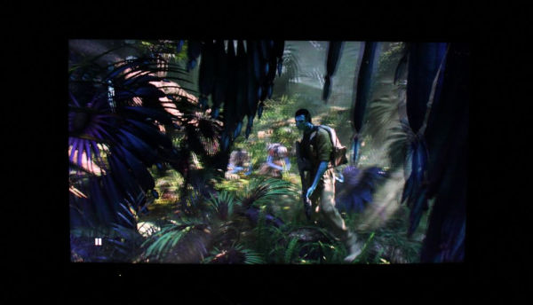

Углы обзора
Реальные углы обзора у EX720 не особенно широкие. При большом отклонении от центральной линии обзора цвета размываются, но картинка при этом выглядит довольно ярко.
Кроме того, с увеличением угла снижается глубина черного цвета и он приобретает фиолетовый оттенок. Если сидеть прямо напротив экрана, черный цвет совершенно черный, как видно из рисунка ниже.
