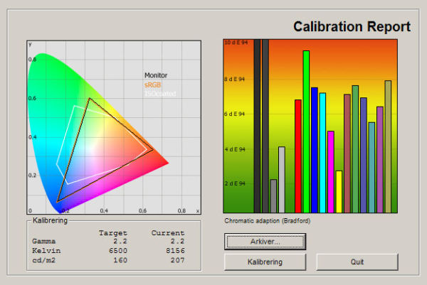

Ниже представлены параметры Sony EX720, измеренные при заводских настройках в режиме Стандартный с отключенной опцией Eco.
Обозначения на графиках:
Слева представлены значения ошибки DeltaE, являющиеся разницей между измеренным значением цвета и идеальным:
- Визуально заметные на экране ошибки имеют уровень выше 2
- Значение DeltaE от 4 до 5 означает не точный цвет
- Значение DeltaE между 1 и 2 свидетельствует о довольно точном, но не совершенном цвете
- Значение DeltaE ниже единицы почти совершенный результат (идеальное значение 0)
- При значении от 0 до 1 цветовая погрешность с трудом может быть различима человеческим глазом.
Картинка при заводских настройках достаточно перенасыщенная, искусственно резкая, цвета слишком яркие.
Измеренное значение гаммы возрастало от 1,9 в ярких областях до 3,1 в темных, а это означает, что яркие цвета слишком яркие, а темные – слишком темные. Таким образом, теряются детали в темных зонах изображения. Цветовая температура составляла 8156 градусов Кельвина. Слишком высокий результат, в результате чего изображение может показаться чрезмерно холодным и голубоватым.

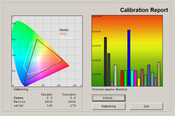

Я выполнил калибровку Sony EX720 и вот что получил.
После калибровки удалось получить достойные результаты. Основные усилия были направлены на совершенствование гаммы, потому как это наиболее важный фактор для достоверного изображения. При этом я использовал Пользовательский режим, изменив в нем настройки контрастности и яркости (не подсветки) для получения достаточно ровной гамма-кривой.
После калибровки измеренный средний уровень гамма-кривой увеличился с 2,15 до 2,29, что достаточно близко к образцовому значению 2,2. Для повышения точности цветопередачи были подрегулированы первичные цвета – RGB (красный, зеленый, синий). Цветовая температура стала близка к образцовой 6500 градусов Кельвинов с малыми цветовыми отклонениями. Наконец, я уменьшил уровень подсветки. Измеренная яркость составила 115 кд/м2, (оптимизирована для просмотра в затемненном помещении).
Ниже приведены полученные после калибровки настройки.
После калибровки |
Режим изображения: |
Пользовательский |
Подсветка: |
5 |
Контрастность: |
89 |
Яркость: |
57 |
Цвет: |
50 |
Тон: |
0 |
Четкость: |
0 |
Цветовая температура: |
Теплый2 |
Подавление шума: |
Off |
Подавления шумов MPEG: |
Off |
Motionflow |
Оn |
Режим Фильм: |
Аuto1/Auto 2 |
Коррекция черного: |
Off |
Коррекция контуров: |
Off |
Гамма: |
0 |
Ограничение яркости: |
Off |
Чистый белый: |
Off |
Технология Live Colour: |
Off |
Повышение Детализации/Контуров: |
Off |
R усиление: |
-10 |
G усиление: |
-9 |
B усиление: |
0 |
R смещение: |
-2 |
G смещение: |
-1 |
В смещение: |
+1 |
Я снизил контрастность, чтобы приподнять гамму в светлых тонах серого и увеличил яркость, чтобы понизить гамму в темных тонах серого. Результатом стал достаточно хороший компромисс. Если вы в основном смотрите телевизор в дневное время или в очень светлой комнате, стоит увеличить уровень Подсветки до 5- 6. Подсветка на уровне 3 оптимальна для просмотра в темной комнате.

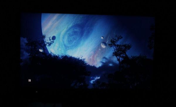

Как обычно, чтобы определить насколько хорошо телевизор отличает цвета друг от друга, мы тестируем градации цвета по градиентным цветовым шаблонам. EX720 в этом отношении является средним исполнителем. Он имеет некоторые "полосы" в полутемных и темных областях цвета, а это означает, что не все цвета, к сожалению, различаются совершенно.

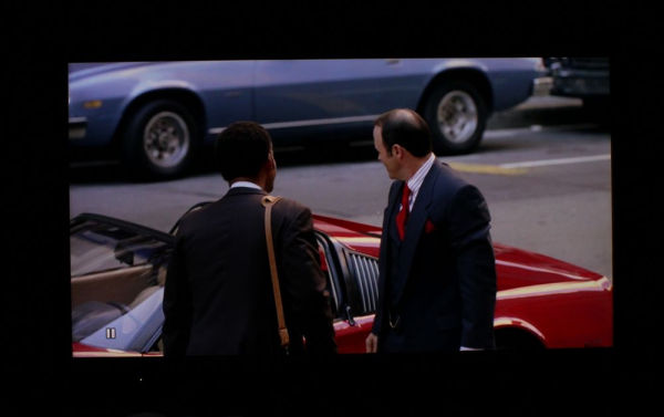

Качество SD изображения было хорошим, приятно было отметить определенные улучшения по сравнению с моделями 2010 года (при сравнении с моделями среднего и нижнего уровня). Детализация выше, вероятно, благодаря новому видеопроцессору X-reality, который выполняет масштабирование и деинтерлейсинг. Я не заметил никакого размытия в динамичных сюжетах.

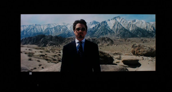

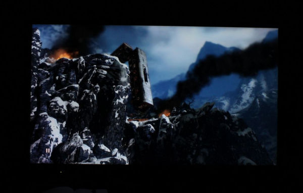

HD изображение на экране EX720 довольно хорошего качества, но не великолепное. Детальность высокая, но я заметил некоторые проблемы в темных областях, которые, как правило, вызывают потерю мелких деталей картинки. После калибровки качество HD изображения значительно повысилось, в связи с гораздо более точной цветопередачей и потому что удалось устранить искусственную резкость стандартной настройки. Кроме того я отметил довольно хорошую глубину черного, что также способствовало повышению качества изображения.

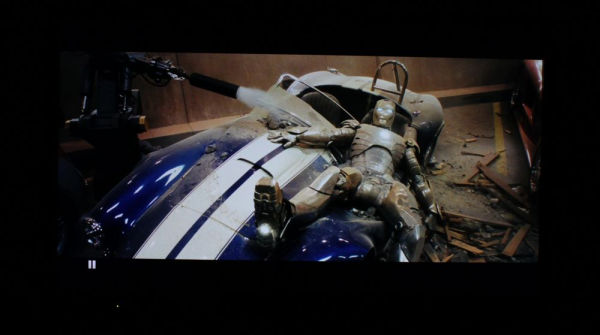

Показатель времени отклика у EX720 выше среднего значения, телевизор быстрее, чем большинство предыдущих моделей Sony аналогичного класса. В 2009 и 2008 у телевизоров Sony были проблемы с тянущимися следами в темных цветах, но в 2010 году они были устранены. То же самое можно сказать и относительно EX720, который является частью модельного ряда 2011 года.
К очевидным достоинствам EX720 относится малое время отклика. И, хотя, он не на одном уровне с самыми быстрыми ЖК и плазменными телевизорами, но это очень хороший исполнитель. Я не заметил никаких явных тянущихся «хвостов» за быстро перемещающимися объектами.
Одна из причин этого система сканирующей подсветки, которая является составным элементом технологии MotionFlow XR 200/240 Гц (а также система кадровой интерполяции 100/120 Гц, которая рассчитает и добавляет новые кадры). MotionFlow должна быть активирована, для использования системы сканирующей подсветки, но это не представляет большой проблемы, система кадровой интерполяции у Sony одна из лучших.
Sony MotionFlow способствует сглаживанию контуров движущихся объектов без добавления эффекта псевдо мыльной оперы, который мы видим на некоторых других системах 100/120 Гц. Хотя мы и заметили некоторые артефакты при использовании MotionFlow, в основном в спортивных сюжетах, но это не критичная проблема.
