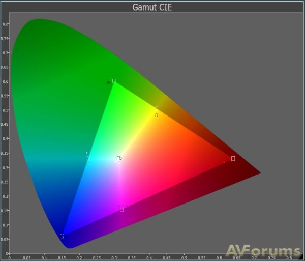

Аркоподобная диаграмма CIE вмещает треугольник, который представляет палитру или гамму цветов, видимых на дисплее человеческим глазом. Цветовой треугольник внутри задается стандартами HD телевидения. Маленькие квадраты на вершинах и ребрах –желаемые положения для насыщенности и оттенка первичных (красный, зеленый, синий) и вторичных (голубой, пурпурный, желтый) цветов.
Первоначальные результаты LEC650 (точки на диаграмме) далеко не катастрофические, но по насыщенности красного вызываю обеспокоенность, кроме того наблюдается серьезное смещение оттенков вторичных цветов.

Наибольшим разочарованием стала невозможность добиться полного насыщения красного цвета, что на экране будет заметно для наметанного глаза и возможно для тех, чьи любимые команды играют в красной форме. К счастью, очень приемлемыми были яркостные ошибки цвета, которые не отображаются на диаграмме CIE. Приятно, что ошибки в оттенках хоть и были по всем вторичным цветам, но стали в основном незначительными.
