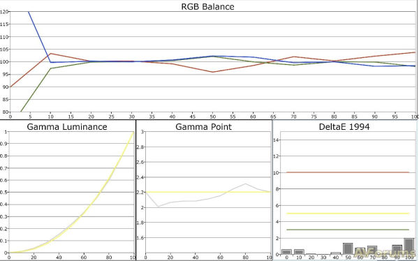

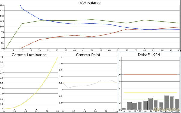

Как видно из графика выше, в целом расположение кривой шкалы серого очень хорошее, большинство погрешностей DeltaE ниже уровня 3, подобные отклонения в основном незаметны для человеческого глаза. Кривая гаммы проходит около уровня 2,3 при яркости менее 60 IRE и около 2,3 при более высокой яркости. Что касается отдельных цветов, кривые зеленого и синего цвета проходят приемлемо близко от требуемого уровня 100, но при яркости ниже 60 IRE кривая красного падает более чем на 10% ниже, что отражается в некотором обесцвечивании на шаблоне stair step. Двух точечный регулятор баланса белого должен в последующем позволить нам усовершенствовать шкалу полутонов, особенно в диапазоне яркостей от 20 до 50 IRE.

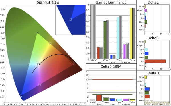

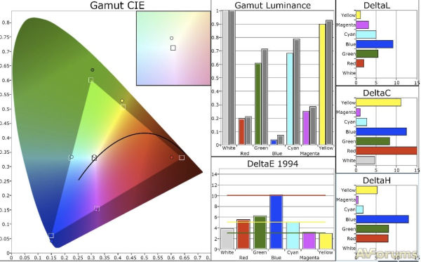

Также как и шкала серого, невыразительно расположение треугольника в цветовой палитре, но для заводских настроек все же неплохое. Как можно видеть из диаграммы CIE, зеленый и синий явно перенасыщены и кроме того есть небольшая погрешность оттенка в синем цвете. Остается надеяться, что система CMS поможет решить эти проблемы. Но, к сожалению, даже после использования CMS красный цвет остался недостаточно насыщенным. Ничего нельзя было поделать с ошибкой красного – DeltaC. Значение белого цвета стало вполне близким к идеальному положению D65, что отражается и во впечатляющей шкале серого.

Как видно из графиков, используя регулятор для подстройки уровней красного, зеленого и синего в двух точках, соответствующих 30 IRE и 80 IRE, мне удалось значительно усовершенствовать шкалу серого цвета. В целом все измеренные значения DeltaE теперь менее 2, а большинство даже ниже 1, графики всех трех первичных цветов теперь проходят близко от идеального уровня 100. Только в области от 90 до 100 IRE может происходить обрезка пиковых уровней видеосигнала, что можно устранить, слегка передвинув вниз регулятор контрастности, но в данном случае это не помогло. Однако в целом это образцовые характеристики, а, используя шаблон stair step, можно отметить очень плавный переход от черного к белому.

Используемая в дисплеях Toshiba система CMS имеет все же определенные недостатки. Хотя здесь и имеются регуляторы для оттенка, насыщенности и яркости, но использование регулятора яркости приводит к некоторым артефактам. Однако, при калибровке цветовой палитры я использовал все три регулятора, и полученный результат оказался очень близким к требованиям стандарта Rec709, с очень натуральными цветами и отсутствием видимых артефактов, которые могли бы быть вызваны работой системы CMS. Как видно из графиков выше, все ошибки DeltaE менее 2, за исключением красного, погрешность которого все же меньше 3. Такие ошибки обычно незаметны для человеческого глаза. Нет серьезных погрешностей в цветовой яркости, которые очень заметны. И только очень незначительные в насыщенности и оттенке, за исключением красного, который остается недостаточно насыщенным. Эта ненасыщенность красного цвета видимо не скажется на реальном восприятии верности цветопередачи 46SL753, в основном из-за очень точной цветовой яркости. Точка белого цвета теперь точно соответствует D65, вследствие этого можно ожидать превосходных характеристик шкалы серого и, в целом, это означает также выразительную цветность.
