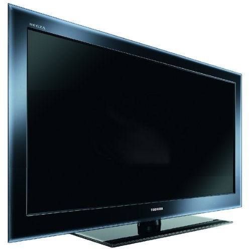

В целом дизайн 46SL753 можно назвать довольно скучным, жидкокристаллическая панель обрамлена простой рамкой из черного глянцевого пластика. Но это и не так уж и плохо, лично я предпочитаю простую конструкцию, особенно в сравнении с некоторыми причудливыми современными дизайнерскими решениями. Единственное, что мне не понравилось, ощущение несколько дешевой сборки 46SL753, хотя это и отражает бюджетную категорию модели, но у других производителей я видел и лучшее качество сборки при аналогичной стоимости. Одним из преимуществ дешевой конструкции является относительно небольшой вес 46SL753, так что, по крайней мере, я не рисковал заработать грыжу во время его установки. Учитывая, что в 46SL753 применена боковая LED подсветка, я был удивлен толщиной его корпуса, поскольку встречал много телевизоров с обычной задней подсветкой, которые имели лишь не намного большую глубину. На лицевой панели нет никаких кнопок, есть только ИК приемник и крошечный индикатор подачи питания. А подсвечивающийся логотип «Toshiba», к счастью, можно отключить. Подставка выполнена в виде простого черного прямоугольника с центральной опорой, обеспечивающей стабильную и прочную поддержку.

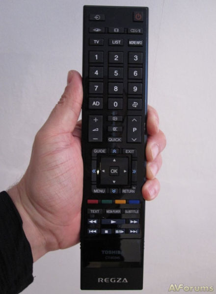

Пульт дистанционного управления, как и сам телевизор, представляется явно бюджетным, зато хорошо продуман и прост в использовании. Кнопки удобно и логично распределены по лицевой панели и включают все основные функции управления.

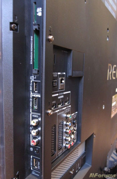

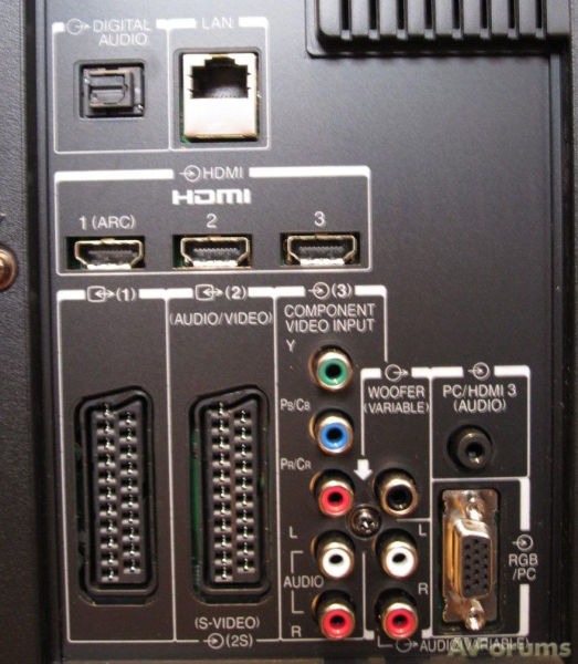

Toshiba 46SL753 предлагает большой выбор входов и на задней панели, и сбоку. Сзади расположены три входа HDMI, два разъема типа SCART, один разъем для подключения к сети (LAN) и один оптический цифровой выход. Кроме того здесь есть комплект RCA разъемов входа компонентного видео с правым и левым каналом аудио, а также выходы для левого и правого аудиоканала и разъем для подключения сабвуфера. Для подключения компьютера предусмотрен разъем VGA. Как это чаще всего бывает, входы HDMI на задней панели направлены к стенке. Такая ориентация неудобна в случае настенного крепления телевизора, оптимальным вариантом была бы их ориентация вниз.
Сбоку есть дополнительный вход HDMI, слоты для карт типа SD и Common Interface, а также два порта USB, композитный видео и аналоговые аудио в виде RCA разъемов, гнездо для наушников.

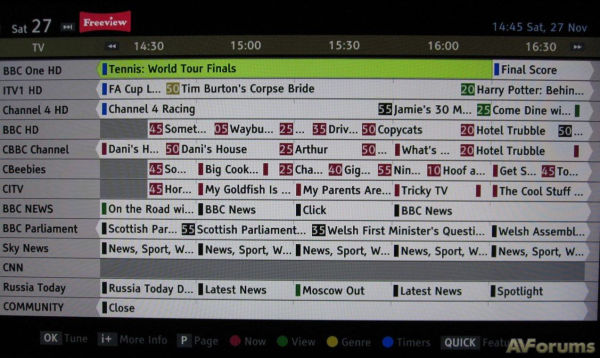

Достаточно удобный программный гид (EPG) одновременно отображает на экране довольно большое количество каналов, что может затруднить восприятие, а отсутствие пиктограмм и звукового сопровождения делает не очень удобной навигацию по каналам.

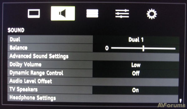

Однако системное меню отличается осмысленностью и отзывчивостью, имеет в основном монохроматичный вид и состоит из пяти основных подменю:Picture,Sound, Applications, Preferences и Setup. Меню Sound включает комплект разнообразных регуляторов, но реальный звук у 46SL753 довольно посредственный, несмотря на использование функции Toshiba SoundNavi. Звучание современных плоскопанельных телевизоров далеко не впечатляющее, но, учитывая относительно большую глубину корпуса Toshiba 46SL753, можно было надеяться и на лучшее звучание, чем у ранее тестировавшихся ультра тонких дисплеев. Звуковое сопровождение подходит лишь для просмотра телепередач, если вы хотите получить более впечатляющую звуковую картину можно лишь посоветовать использовать внешний усилитель с комплектом акустики.

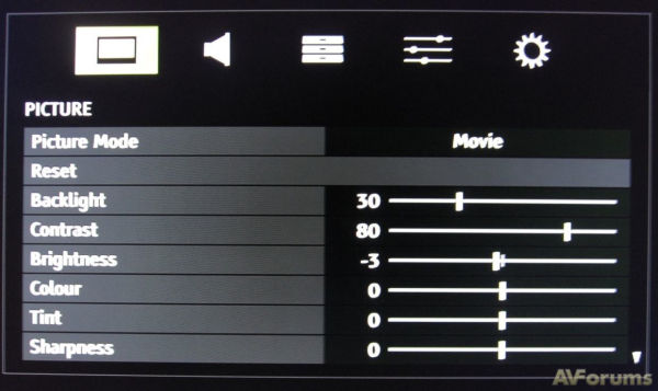

Наиболее важное из пяти основных меню – Picture, которое включает и стандартные регуляторы изображения и некоторые дополнительные, включая систему управления цветом – Colour Management System (CMS). В меню Picture вы можете выбрать режим изображения: AutoView, Dynamic, Standard, Movie и Game. В процессе тестирования я использовал режим Movie. Кроме того вы можете воспользоваться стандартными регуляторами подсветки, яркости, контрастности, цветности, оттенка и четкости, а также использовать функцию возврата к начальным установкам – Reset.

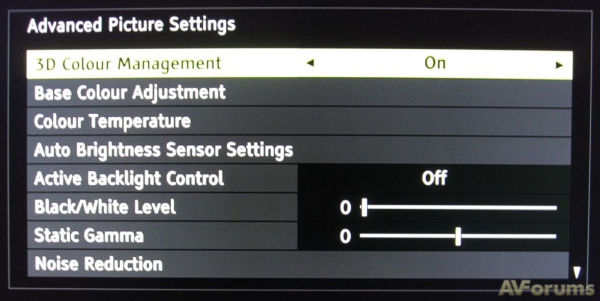

На следующей странице меню Picture есть несколько дополнительных опций, некоторые из них более полезны, другие менее. Из наиболее полезных – регуляторы системы CMS, которую необходимо активизировать, чтобы получить доступ к этим регуляторам. Меню базовой настройки цвета позволит вам настроить оттенок, насыщенность и яркость трех первичных цветов. Есть также опция Цветовой температуры, которая включает двух точечный регулятор шкалы серого, а также функция шумопонижения и регулятор, называемый Static Gamma, для смены настроек гаммы.
К менее значимым регуляторам относятся датчик автоматической настройки яркости, который позволяет изменять уровень подсветки панели в зависимости от изменяющихся условий освещенности помещения. Регулятор активной подсветки разработан для повышения контрастности и отношения уровней черный/белый. Я считаю, черный или белый цвет улучшается, но за счет снижения детальности изображения.

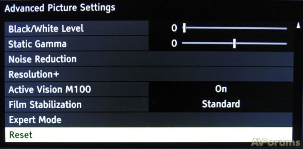

На последней странице меню Picture есть также регулятор Resolution+, который действует подобно дополнительному регулятору четкости. Active Vision M100 позволяет включать и отключать динамическую обработку, а Film Stabilization предлагает пользователю опцию Standard, которая отключает систему кадровой интерполяции или Smooth, которая активизирует ее.
