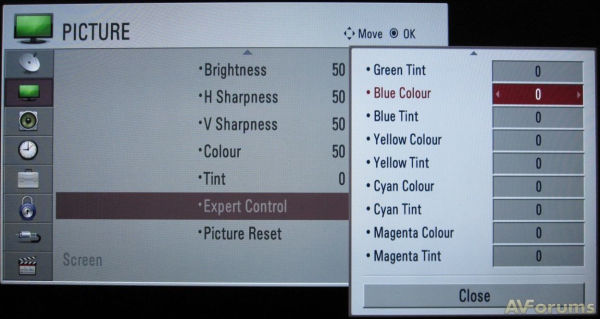

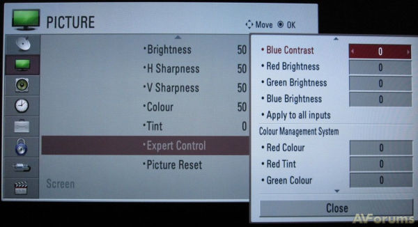

Наконец среди Экспертных настроек находится система управления цветом (CMS), которая позволяет точно откалибровать цветовую гамму. Во встроенной в LG 47LD950 системе имеются регуляторы для трех первичных цветов (красный, зеленый и синий) и трех вторичных (голубой, пурпурный и желтый). Фактически регуляторы Цвета устанавливают насыщенность и яркость, а Оттенок регулирует тональность.

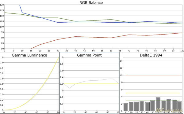

В результате при исходной заводской настройке телевизор продемонстрировал очень хорошую шкалу серого с ошибками DeltaE менее 3 во всем диапазоне яростей, кроме точки 60 IRE по графику, где она была чуть больше. Кривые зеленого и синего цвета на графике RGB balance проходили близко друг от друга и примерно на 5% выше целевого уровня, а красный цвет был на 5 - 10% ниже. Такие потери в красном могут привести к незначительным изменениям в отображении оттенков серого, но реально эти ошибки достаточно малы и в значительной степени неразличимы для человеческого глаза. Гамма-кривая проходит между уровнями 2,1 и 2,3, но при средних яркостях экрана вблизи желаемого уровня 2,2. В целом, это очень хорошие показатели, примерно такие я и ожидал от LG.
Также очень хорошей по результатам первичных измерений оказалась точность цветопередачи, с DeltaEs менее 3 по всем цветам, кроме красного. Выше упомянутая, достаточно точная шкала серого находит свое отражение в белом цвете, который близок к целевому значению D65. Все яркостные ошибки (DeltaL) очень небольшие, и это хорошо, потому как они наиболее ощутимы для человеческого глаза. Небольшие ошибки и в зеленом цвете по яркости, насыщенности и оттенку, что также замечательно, потому что глаз человека наиболее чувствителен к зеленому цвету. Причина этого очевидна, если вы посмотрите на диаграмму цветовой палитры (Gamut CIE), где можно отметить, что зеленый занимает большую часть видимого спектра. Реальные ошибки связаны лишь с уровнем насыщенности в красном и синем цвете, который в свою очередь, вызывает ошибку в пурпурном. В целом это достаточно хорошая точность цветопередачи, а имеющаяся система CMS, мы надеемся, позволит нам откалибровать этот дисплей еще более точно.

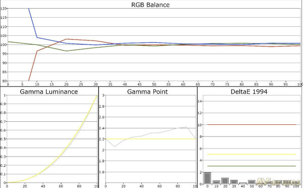

Как я и ожидал, 10-ти точечный регулятор баланса белого LG позволил после калибровки получить превосходную шкалу оттенков серого цвета. Кривые графиков всех трех цветов проходили вблизи требуемого уровня 100, а ошибки DeltaE были менее единицы. Это образцовые показатели, с гамма-кривой, по-прежнему проходящей вблизи уровней 2,2 и 2,3, и шкалой серого, плавно переходящей от белого к черному, без цветных оттенков.

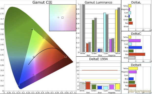

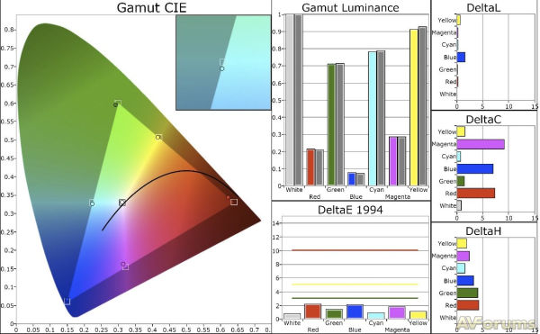

Хорошо, что в этом дисплее LG есть система CMS, досадно, что она имеет только два регулятора для оттенка и цветности (яркость и цвет), тогда как идеальная CMS должна контролировать яркость, цвет и оттенок в индивидуальном порядке. Однако, в данном случае цветовая гамма после калибровки была очень хорошей, почти соответствующей рекомендациям Rec709 и с общей ошибкой DeltaE менее 2 для каждого цвета. Также отличной была измеренная погрешность яркости, которая, как я упоминал ранее, наиболее важный из трех компонентов. Ошибки цвета и оттенка также были очень малы. Остались только ошибки в насыщенности красного и синего цветов (и, следовательно, пурпурного), но они не заметны на реальном материале. Наконец, образцовая шкала серого отражается в точности белого цвета, который точно соответствует D65. В целом, это отличные показатели, но хотелось бы увидеть в телевизорах LG 2011 года систему CMS с полным комплектом регуляторов.
