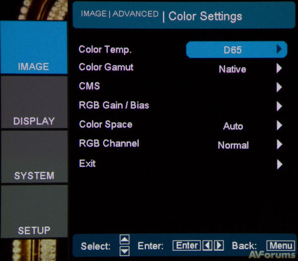

Перейдя в подменю настройки цвета (Colour Settings), мы увидим самую важную опцию для настройки изображения – цветовую температуру, влияющую на баланс белого цвета. Как и следовало ожидать, опция D65 наиболее точно соответствует общепринятым стандартам точности цветопередачи для некалиброванного режима изображения. В следующей строке меню идет Colour Gamut (цветовая гамма), и здесь есть выбор на основе все тех же стандартов. Первоначально предлагается естественная (Native) цветовая гамма проектора, которая почти идентична стандарту DCI для цифрового кино. На первый взгляд это может звучать многообещающе, но, поскольку в спецификации DCI (пропускная способность которого намного превышает способность текущего 8-битного видео) не производятся ни Blu-ray диски, ни телепрограммы, то просмотр имеющегося контента при такой цветовой гамме не имеет смысла. Все, чего вы добьетесь, это добавите чрезмерную насыщенность цветам и заметный синий оттенок белым областям. Материал, который мы смотрим, не должен получать эффекты, которых в него изначально не заложено. Также, из-за расширенной цветовой гаммы становятся намного заметней погрешности зеленых оттенков в обычном материале. Где полезна естественная гамма, так это в процессе калибровки изображения с использованием системы CMS, позволяющей выставить координаты первичных цветов согласно рекомендаций Rec.709. Это важно, поскольку, к сожалению, доступная на HD87 гамма HDTV (Rec.709) (и опция SMPTE-C) на самом деле имеют недостаточную насыщенность, и эту ошибку можно заметить и измерить (об измерениях см. ниже).
Система управления цветом (CMS) является давно ожидавшимся дополнением для проекторов Optoma, она поднимает их до уровня конкурентов в этом ценовом диапазоне. Эта полная трехмерная система регулировки цвета, она позволяет управлять в цветовом пространстве x и y координатами, а также Y – пределами светимости (яркости), что является основой точной калибровки цветовой гаммы. К сожалению, в целом, представленный вариант CMS имеет программные ошибки, которые компания должна устранить. Подробнее об этом в разделе Калибровка.

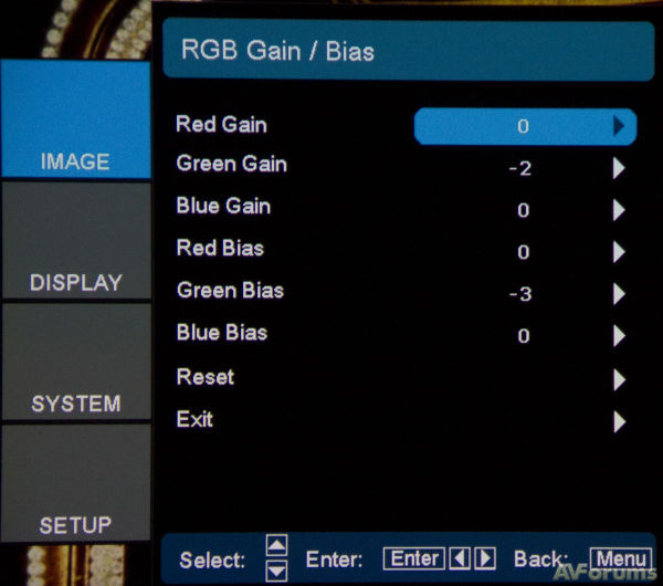

Заключительные важные части этого меню – регуляторы баланса белого цвета (шкала серого) в меню Gain/Bias RGB, которые позволяют точно настроить гамму и цветовую температуру. Точное воспроизведение полутонов очень важная составляющая в настройке любого дисплея. Приятно видеть, что Optoma по-прежнему обеспечивает доступ к регуляторам калибровки, которые стали более точными в сравнении с прежними моделями.

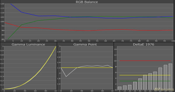

Обратив внимание в первую очередь на полученную шкалу серого и гамму, мы видим, что HD87 старается представить достоверное изображение, между тем на экране и в результатах измерений заметны небольшие погрешности. Хотя графики синего и зеленого цвета почти во всем яркостном диапазоне проходят близко друг к другу, они примерно на 5% выше образцового 100% уровня, а кривая красного цвета проходит приблизительно на 10% ниже. Реально, на экране это заметно, как белый цвет с синевой и недостаток насыщенности в красном. Провал гамма-кривой при яркости около 10% IRE мы считаем, связан с системой автоматического управления диафрагмой, не точно сработавшей в 1 позиции. На остальных участках гамма-кривая проходит лишь немного выше желательного уровня 2,2, что не является серьезной погрешностью для такого, как наше, затемненного помещения. В подобных условиях допустимо и слегка более завышенное положение кривой.

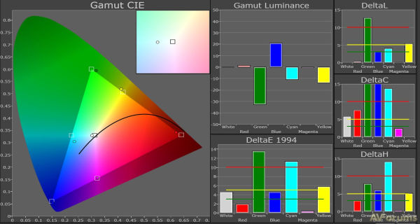

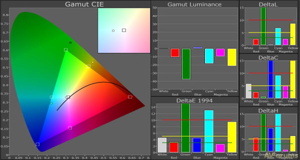

У проектора есть несколько вариантов цветовой гаммы, Native и HDTV (Rec.709) дублируются DCI (соответствующей Native) и SMPTE-C (соответствующей HDTV). На диаграмме Gamut CIE представлен вариант Native – это расширенная гамма, соответствующая спецификации DCI. Она шире, чем нам хотелось бы и связанные с перенасыщенностью ошибки более заметны, особенно в зеленом цвете. Как правило, тональность кожи представляется как бы «обожженной» на солнце и слегка зеленоватой на скулах. Мы не рекомендуем использовать этот вариант, если только вы не собираетесь с помощью CMS, отрегулировать первичные цвета в соответствии с рекомендациями Rec.709, как это сделали мы, см. ниже в разделе Калибровка.

Выше представлена гамма HDTV, которая должна соответствовать стандарту Rec.709, но, как можно отметить, представляется не достаточно насыщенной, в сравнении с образцовой. Цвета на экране представлены немного приглушенными, в сравнении с точно откалиброванным изображением. До выполнения калибровки наилучшие для просмотра настройки мы обнаружили при выборе опций HDTV и D65. По сравнению с другими вариантами, эти параметры предлагают наиболее точное изображение, есть всего несколько погрешностей, заметных лишь для самых зорких зрителей. Полагаем, что большинство пользователей будет довольно этими настройками, если для сравнения рядом нет калиброванного изображения с HD87. И помните, что у проекторов измеряемые результаты (и реально видимые) изрядно меняются со старением лампы в течение всего срока эксплуатации проектора. HD87 позволяет выполнить калибровку. Посмотрим насколько улучшатся результаты первичных измерений?

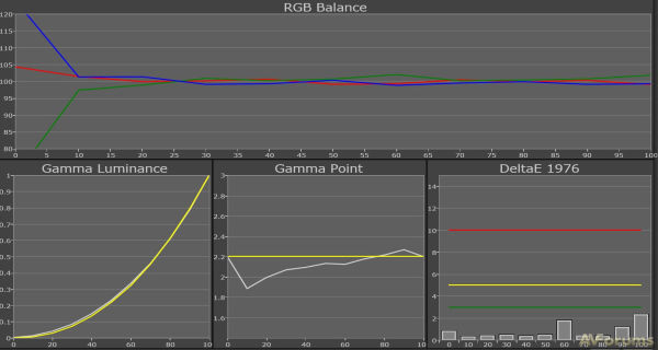

Первоначально, используя в меню пункт RGB Gain/Bias, мы занялись калибровкой шкалы серого (полутонов), и достигли образцового результата с ошибками DeltaE намного меньше 1. Стоит напомнить, что любые погрешности ниже уровня 3, как правило, невидимы для подавляющего большинства людей. Таким образом, настройку шкалы серого можно признать совершенной. Хотя, есть все же небольшие проблемы с гамма-кривой при 10% яркости, и большая часть кривой смещена ниже образцового уровня 2,2. Но обычно это не представляет серьезной проблемы, мы всегда можем выбрать в меню гаммы несколько более высокое значение для общего подъема гамма-кривой. Однако, в данном случае, из-за недоработок программного обеспечения, сколько мы ни пытались, сделать это не удалось. Поэтому оставили все как есть, что видно на диаграммах. В целом, это далеко не столь серьезная проблема, но мы обнаружили еще и другие.

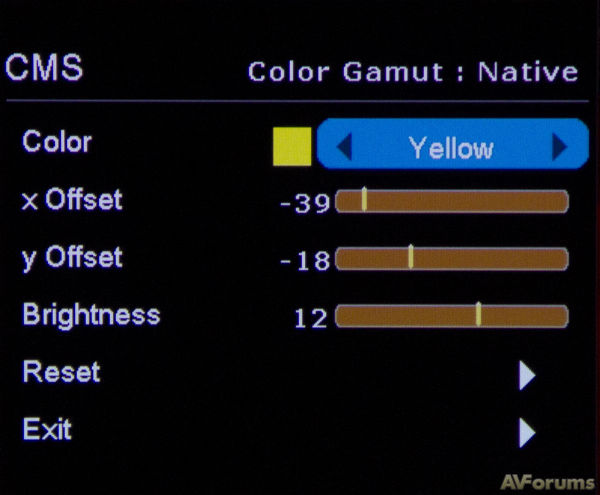

С помощью регуляторов CMS в режиме Native мы попробовали выровнять координаты первичных цветов в соответствии с требованиями стандарта Rec.709. Полнофункциональная CMS позволяет контролировать все три координаты цветовых точек – x, y и Y, или по крайней должна позволять. И тут мы выявили очередной программный «баг», проявляющийся при корректировке значений в отдельных пунктах. При смене значений система временами самопроизвольно возвращалась на верхний уровень СMS меню. Причем в отдельных случаях проектор работал с выставленными значениями, а иногда сбрасывал их. Все это продолжалось в течение более 8 часов. Наконец, проявив недюжинное упорство, нам удалось завершить калибровку и получить представленные выше впечатляющие результаты. Однако, тут мы попали в следующую ситуацию. При использовании другого входа калиброванные настройки были недоступны! Как вы можете себе представить, здесь из нашей лаборатории (и, вероятно, задолго до этого), раздалось несколько довольно крепких и громких (не менее 114db!) шотландских ругательств.
В конце концов, нам пришлось признать поражение, вернуться к первичным настройкам шкалы серого, отказавшись от использования CMS. Очевидно, такая ситуация представляет неубедительными полученные в результате тестирования результаты. Все полученные нами отличные результаты калибровки, которые предполагали возможность получения картинки великолепного качества, были недоступны из-за программных дефектов проектора.
