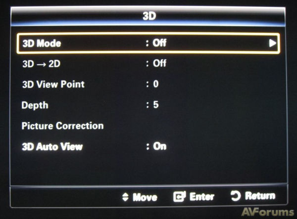

Заключительное подменю в меню Picture доступно с пульта через кнопку 3D и включает все регуляторы для 3D режима. Это подменю позволяет выбрать тип режима 3D (2D/3D, Side by Side, Top and Bottom и др.). Регулятор 3D View Point изменяет 3D перспективу, Depth действует только в режиме конвертации 2D/3D, Picture Correction регулирует изображения для каждого глаза и 3D Auto View автоматически выбирает правильный 3D режим при появлении на входе соответствующего сигнала.

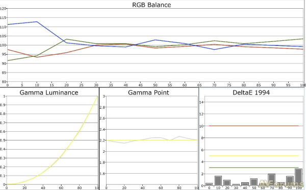

Перед измерением параметров, обеспечиваемых заводскими настройками, я установил режим Movie и убедился в том, что отключены все функции-улучшители картинки. Затем использовал тестовую таблицу PLUGE для корректной установки яркости, таблицу Hi-Lo Tracking для установки контрастности, цветовой тон выбрал – Warm2.
Как можно видеть из графика выше шкала серого имеет отличные характеристики, гамма-кривая близка к идеальному уровню в 2,2, а все значения DeltaEs ниже 3, что соответствует неразличимым для человеческого глаза погрешностям. Кривая красного цвета проходит на 5% выше 100% уровня. После яркости в 30 IRE кривые как зеленого, так и синего цвета очень близки к идеальному уровню 100%. В целом это превосходное результаты для первичных измерений. А наличие 10-ти точечного регулятора баланса белого должно позволить еще более улучшить эти параметры.

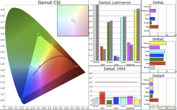

Такие же хорошие характеристики обеспечивала заводская настройка и для цветовой палитры. Как видно из диаграммы Gamut CIE, все шесть цветов очень близки к идеальным значениям. В целом, все погрешности DeltaEs для каждого цвета на уровне 3 или ниже, за исключением красного. Погрешности DeltaEs по яркости довольно небольшие, что хорошо, так как человеческий глаз к ним очень чувствителен.
Незначительными были и погрешности оттенка (DeltaH). Видимые погрешности были только по цветности, потому что все цвета чуть менее насыщенные, но если естественное цветовое пространство дисплея шире, то мы должны, используя CMS, улучшить и точность цветопередачи.

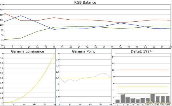

В процессе калибровки C7000 я оставил нетронутыми большую часть настроек, и использовал для максимально возможной коррекции шкалы серого десятиточечный регулятор баланса белого и систему CMS для цветовой палитры. Несмотря на то, что ранее мне приходилось пользоваться десятиточечным регулятором баланса белого Samsung, при настройке шкалы серого пришлось потратить достаточно много времени, но в конечном итоге я смог получить хороший результат.
Как видно из графика, шкала серого стала еще более точной, с погрешностью DeltaEs для большинства IRE уровней в один или менее. Гамма-кривая приблизилась к идеальному уровню 2,2. В целом, это образцовые характеристики. Шкала серого является основой отображаемой картинки, и именно поэтому так важно обеспечить плавный переход от черного к белому, без обесцвечивания. Если применять терминологию живописи шкала серого создает холст, на который мы добавляем цвет, любое изменение окраски холста будет влиять на то, как будут выглядеть наносимые цвета.

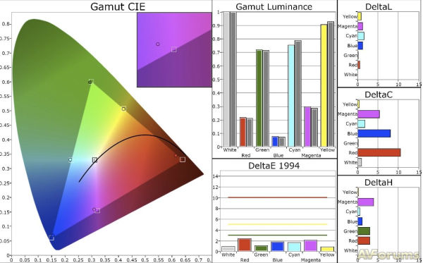

Квадраты на диаграмме цветовой палитры CIE определяют идеальное положение для каждого цвета в соответствии с требованиями стандарта Rec709. Чем ближе дисплей к требованиям Rec709, тем более близка видимая зрителем картинка к той, что снимал режиссер фильма. Именно поэтому мы измеряем цветовую гамму и уделяем такое большое значение точности цветопередачи. По этой же причине мы призываем производителей включать в набор регуляторов полную систему управления цветом –CMS, и поэтому мы не одобряем попытки расширить цветовую гамму дисплея сверх пределов цветового пространства, в котором производятся телематериалы и фильмы.
Естественная цветовая палитра C7000 на самом деле шире, чем измеренная в режиме Movie и, используя CMS, я смог выставить очень точную цветовую гамму. Погрешности яркости и оттенка (DeltaL и DeltaH) стали почти нулевыми, в то время как красный и синий по-прежнему не донасыщенные, что в свою очередь повлияло на пурпурный цвет. В целом все ошибки DeltaEs меньше трех. На самом деле большая часть из них менее двух, а такая погрешность для человеческого глаза неотличима от образцового цвета.
