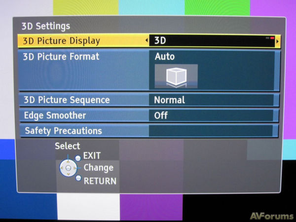

Наконец, у Panasonic TX-P65VT20 имеется меню для настройки 3D функций. Если используется 3D Blu-ray плеер, тогда телевизор автоматически переключится в режимы 3D и Normal, это важно для обеспечения необходимой выходной яркости, пока нет официально утвержденных стандартов для 3D изображения. Так как линзы активных очков поглощают часть светового потока важно иметь в 3D режиме достаточно высокий уровень яркости для компенсации потери части яркости и нейтрализации проблем цветового баланса. Поэтому P65VT20 в режиме Normal увеличивает световой поток. Если вы используете другие источники 3D сигналов, такие как Sony PS3 или телеканал, придется выбрать соответствующий режим вручную. Можно также выбрать и другие режимы изображения, включая True Cinema, режим Normal – наилучший выбор после THX. При выборе типа 3D формата есть варианты: Auto, Side by Side и Top and Bottom. При использовании в качестве источника 3D Blu-ray плеера P65VT20, также как и другие телевизоры Panasonic, автоматически переходит в 3D режим и не требует никакой подстройки в процессе воспроизведения. Но среди настроек в Picture Sequence есть возможность изменения последовательности отображения кадров для левого и правого глаза и включения функции Edge Smoother, которая несколько сглаживает картинку. Мне показалось, что эта установка скрадывает мелкие детали 3D изображения. В меню Other Settings есть регулятор 3D 24p Film Display, который позволяет увеличить частоту обновления изображения с 24 кадров в секунду для каждого глаза до 48.

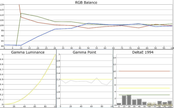

По результатам измерений шкала серого была превосходной, все ошибки DeltaE оказались ниже уровня 3, который для человеческого глаза почти незаметен. Очень хорошей оказалась цветовая температура, а кривая Gamma действительно проходила вблизи идеального уровня 2,2 с несколько более значимым отклонением при яркости экрана 90IRE. Очень благоприятным был график RGB, все три кривые при яркости от 50IRE и выше проходили вблизи от идеального уровня 100, при более низкой яркости экрана кривая зеленого цвета поднималась выше примерно на 5%, а синего была на 5% ниже. Эти превосходные результаты в дальнейшем могут быть еще более усовершенствованы с использованием 2-х точечного калибратора шкалы серого.

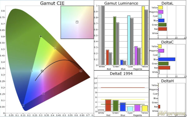

Также хороши, как и шкала серого, у P65VT20 первичные характеристики цветового диапазона, показанные на графике CIE и близкие к рекомендациям Rec.709. Измеренные цветовая яркость и оттенок – превосходные, за исключением красного цвета и некоторой перенасыщенности в трех первичных цветах и желтом, но в целом цветопередача очень хорошая. P65VT20 имеет систему управления цветом, поэтому можно надеяться на определенные улучшения после калибровки.

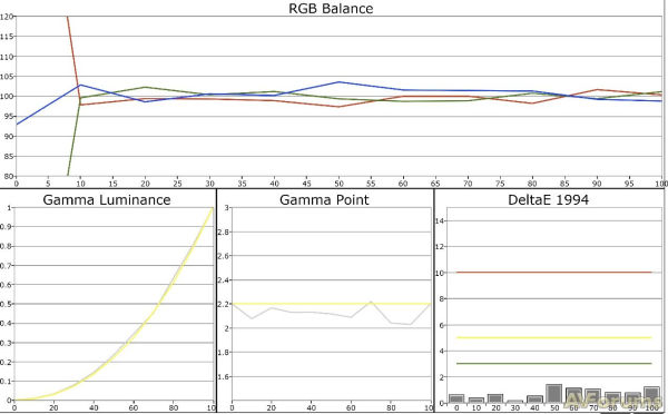

Результаты калибровки шкалы серого были превосходными, почти при всех уровнях яркости экрана ошибка DetaE меньше 1, что абсолютно невидимо для человеческого глаза. Все три кривых первичных цветов при яркостях от 10 до 100IRE теперь проходят совсем близко от уровня 100, цветовая температура близка к идеальной, а кривая Gamma проходит вблизи уровня 2,2. И лишь слегка более падает на уровне около 90IRE. В целом это образцовая шкала серого.

Хотя согласно спецификации Panasonic TX-P65VT20 имеет 3D систему управления цветом (3D CMS), но если быть точным здесь есть только регуляторы оттенка и насыщенности, тогда как реальная 3D система должна иметь раздельные регуляторы для оттенка, цвета и яркости. И кроме того эта CMS регулирует только первичные цвета (красный, зеленый, синий), нет прямого управления вторичными цветами (голубой, пурпурный, желтый). Поэтому трудно получить цветовой диапазон настолько точным, как хотелось бы, а регуляторы мне показались грубоватыми. И все же удалось улучшить цветовые характеристики в сравнении с режимом THX, хотя и чувствовалась небольшая перенасыщенность первичных цветов, что в целом отразилось в ошибках DeltaE. И все же это образцовая цветопередача, которая могла бы быть еще более совершенной при наличии более эффективной системы управления цветом.
