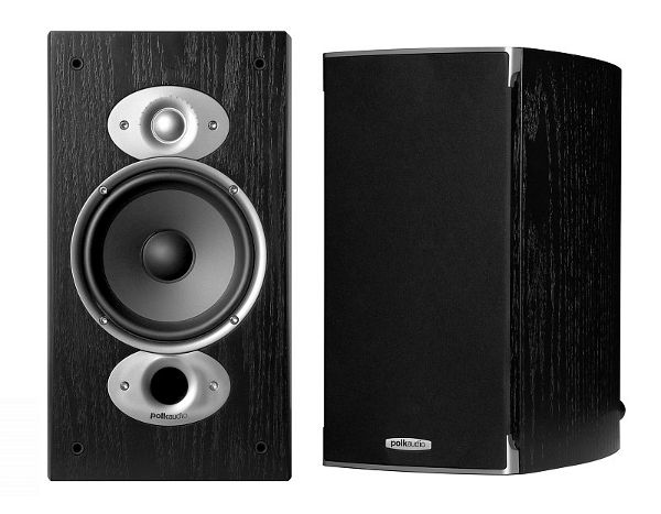

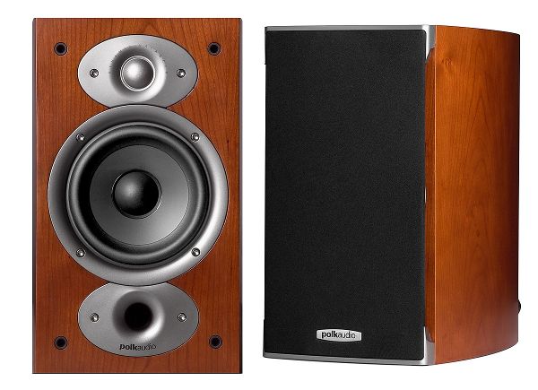

Начну с самых младших – полочных. Разница в размере – примерно 1,5 раза.
Polk Audio RTi A1
увеличитьPolk Audio RTi A1
Polk Audio RTi A3
увеличитьPolk Audio RTi A3
Обе модели имеют тыловой Power Port – специально рассчитанную площадку с рассекателем перед фазоинвертором, с помощью которого колонки можно повесить на стену (даже длиннющий шуруп в комплекте!) и благодаря которому размещение АС возможно вплотную к стене. Чуть ниже расположены позолоченные винтовые клеммы с возможностью подключения Bi-Wiring, а ещё ниже – пара ножек, препятствующих перемещению колонки по стене. На передней панели мы также видим порт фазоинвертора (ARC Port), однако его предназначение – бороться с внутренними резонансами. Повторюсь: разница между моделями заключается в размерах СЧ/НЧ-динамика и размерах корпуса со всеми вытекающими.

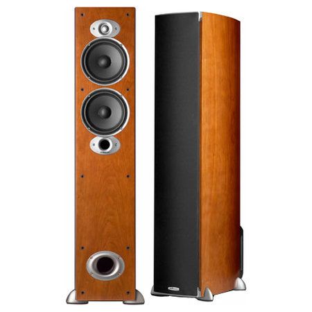

(меняем The KLF на Ива Нова ). С напольными моделями ситуация обстоит интереснее. Младшая RTi A5 – фактически увеличенная RTi A3 с добавлением одного мидбаса 16,5 мм и Power Port+.
Да, именно Плюс. Отличие от обычного заключается в том, что ровно напротив тылового порта с рассекателем ставится точно такой же по размерам порт, но в чистом виде (площадки нет). Такое решение позволяет поднять отдачу по басу на серьёзных 6 дБ против обычных 3 дБ при классическом порте. Т.к акустическая система уже напольная – присутствуют элегантные стильные ножки, в которые можно вкрутить шипы (они в комплекте).

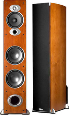

Polk Audio RTi A7
увеличитьPolk Audio RTi A7

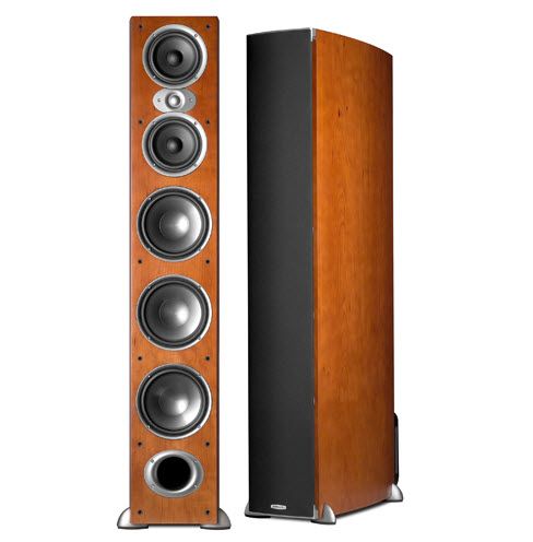

Polk Audio RTi A9
увеличитьPolk Audio RTi A9
Суть остаётся та же самая: ARC Port и Power Port+ на месте, но вместо дополнительного мидбаса появляется аж два басовых динамика того же типоразмера, но совершенно по-другому сконструированных. Т.е. это уже полноценная трёхполосная система!
Топовая «девятка» - это вообще что-то из ряда вон выходящее.
Мало того, что размеры и вес заставят весьма серьёзно подойти к выбору места установки (равно, как и самой комнаты), так и потребуют серьёзного усилительного хозяйства. Раскачать по 6 динамиков в каждом корпусе сможет только очень дорогой ресивер именитых аудиофильских фирм. Впрочем, лично я рекомендую внешний дополнительный усилитель не только для RTi A9, но и для «семёрок». Но отвлёкся немного. Так вот, в 9-ке нет ARC Port по причине... по причине того, что два тринадцатисантиметровых СЧ-динамика стоят в полностью закрытом объёме (т.е. корпус в корпусе). Эти великаны удивляют способностью передавать одинаково хорошо как драйв, так и нюансы любого музыкального произведения! Но тут уже поторопился – о звуке позже.

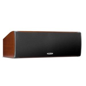

Polk Audio CSi A4
увеличитьPolk Audio CSi A4
Polk Audio CSi A6
увеличитьPolk Audio CSi A6

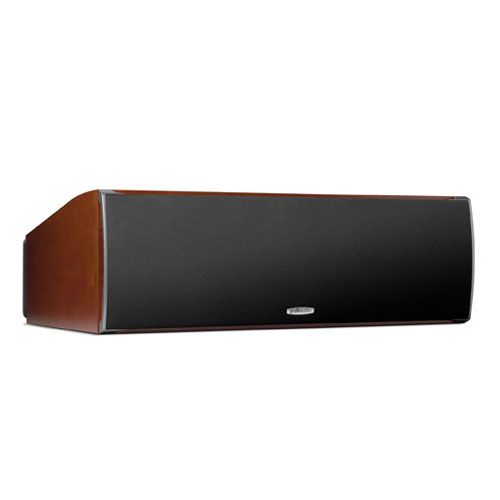

Центральные каналы делятся примерно так: для небольших помещений и систем с умеренной мощностью младший CSi A4 (который, кстати, не имеет Power Port вообще, только ARC, что уже можно чуть ли не приравнять к оформлению «закрытый ящик»), и для всего остального более масштабного – «шестёрка», которая оснащена аж двумя Power Port.

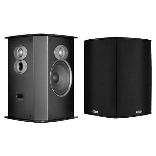

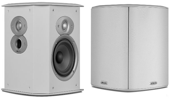

Похожая ситуация и с F/Xi. Про них хочется отметить два важных момента. Первое: системы имеют полтора комплекта динамиков.
Polk Audio F/Xi A4
увеличитьPolk Audio F/Xi A4
Polk Audio F/Xi A6
увеличитьPolk Audio F/Xi A6
Т.е. лицевая панель диполя, как и положено классической АС, имеет две полосы, а обратная – всего лишь твитер. Это разумный компромисс для получения объёмного звучания, т.к. твитер сможет передать основную часть информации для отражения. А второй момент связан с электрической фазой: АС могу работать как биполярные АС, так и как дипольные. Изменяется переключателем на задней панели. Кстати, Bi-Wiring в обеих моделях НЕ поддерживается, что для тыла не особо и страшно. Обе модели имеют только ARC Port. Естественно, колонки делятся на правую и левую.
