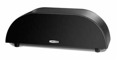

И вот, наконец, я держу в руках эту чудо-колонку. Надо заметить, что в последнее время у Polk даже относительно небольшие вещи отличаются хорошим весом, вспомнить хотя бы нашумевшие Blackstone.
Polk F/X Wireless
Средних размеров, словно центральный канал, F/X Surround Wireless представляет из себя АС со сглаженными верхними углами и ножками. Под сеткой обнаружились четыре широкополосных динамика, напоминающих те, что стояли в своё время в мегабестселлере SurroundBar 360, что уже не может не быть приятным, зная, как они работали в кино. Перевернув кверху дном сию чудную систему, видим басовичок типоразмера 130 мм, явно похожий на те, что используются в RTi A (ОГО! И это в можно сказать компромиссном решении!), а также встроенный усилитель на всё тыловое хозяйство с интегрированным в него блоком процессора. Блок питания внешний, что в сумме увеличивает длину кабеля. Процессор осуществляет коррекцию частотной и фазовой характеристик в зависимости от одной из трёх предустановок расположения АС (пол, стол или полка), а также обработку беспроводного сигнала.
Дело в том, что устройство может работать как в системах с 5.1 конфигурацией, так и 7.1, при этом подключение возможно как по RCA (c выхода предусилителя ресивера), так и по высокому уровню (с выхода на АС).
Принцип работы схож с SurroundBar с беспроводным сабвуфером (ага, SDA не дремлет!), однако немаловажна и отражающая составляющая сигнала. Причём, чем ближе находится отражающая поверхность, тем интереснее эффект, главное – не перестараться. Но это я уже забежал вперёд. Приёмопередающий блок размером как полтора уже привычных нам блочка для беспроводных сабвуферов. Это и понятно – на нём не три, а уже четыре RCA-разъёма, а также контакты для подключения акустических выходов ресивера. По-прежнему сохраняется возможность настенного монтажа блока, правда, саму АС подвесить нельзя, что вполне тоже можно объяснить – для полноценного баса, который может выдавать сие устройство важно, чтобы была отражающая поверхность снизу (Pol’ или Polka :)). Ладно, переходим к прослушиванию.

Что мы в итоге услышали и что бы могли порекомендовать? Во всех системах работа тыла была чёткой и устойчивой. При сравнении с классическим тылом звучание F/X Surround было чуть менее объёмным, однако явно лучше, чем у систем, имитирующих тыловые АС. Как нам видится, оптимальное использование этой штуки – это здоровый компромисс в тех случаях, когда всё-таки тыл можно поставить, однако по тем или иным причинам тяжело или невозможно проложить кабели. Да, эффект на порядок лучше звуковых проекторов и даже однокоробочных кинотеатров с сопливенькими колонками.
Удобство инсталляции с лихвой перекрывает те упрощения, которые отличают F/X от классической пары на тылах. Более того, эту АС можно легко использовать для модернизации уже имеющейся системы до 6.1/7.1 – провода тянуть не надо! Прекрасно показала себя эта модель вкупе с SurroundBar – мы получили нереально широкое звуковое поле, при этом очень сбалансированное. Весьма достойных результатов мы добились и с «Чёрными Камнями» - переходы фронт-тыл были безупречны! Возможно, в этом заслуга не только технологий, но и несущественной разницы в размерах динамиков. Система показала удивительный бас, который несвойственен такого размера АС.
