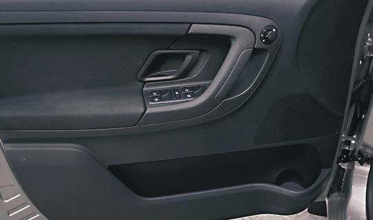

Для начала определимся, как у нас будут стоять динамики. Если мидбасовые динамики у нас будут стоять внизу, то при штатном кроссовере мы получим завал по средним частотам. Если твитеры при этом будут установлены в треугольниках зеркал – получим и резкие высокие. Объясняется это тем, что расстояние от уха до твитера существенно меньше, чем от уха до мидбаса, к тому же чувствительность твитера несколько выше, чем СЧ/НЧ-динамика.
Выходом из такого положения может стать многополосное усиление (известное в народе, как поканалка), а также применение активной фильтрации (т.е. либо головных устройств с процессором, либо применение внешних кроссоверов, либо кроссоверов усилителя, если такое возможно). Как относительно бюджетный вариант нередко используется такая связка: DB6501 или MM6501 и усилитель PA200.4. При этом мидбасовые динамики фильтруются только снизу встроенным кроссовером PA200.4 (80 Гц, ФВЧ), а твитеры подключаются через кроссоверы с предварительно выпаянным или откушенным контактом катушки). Это может сделать практически любой начинающий автоаудиолюбитель. Как частный случай мне известны инсталляции с кроссоверами от серии SR (они изначально поддерживают многополосное усиление) либо использование второй пары таких же кроссоверов (соответственно, от DB или MM) с выпаянным или откушенным контактом конденсатора. Также снижению влияния твитера поможет врезка его в обшивки передних стоек.

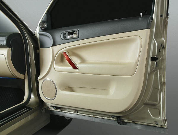

Другая часть автопроизводителей размещает динамики примерно посередине двери.
Здесь со средними и низкими частотами будет полный порядок (естественно, при наличии грамотной ШВИ), однако возможно явное влияние твитера на звучание. Здесь опять же рекомендации те же: многополосное усиление.
