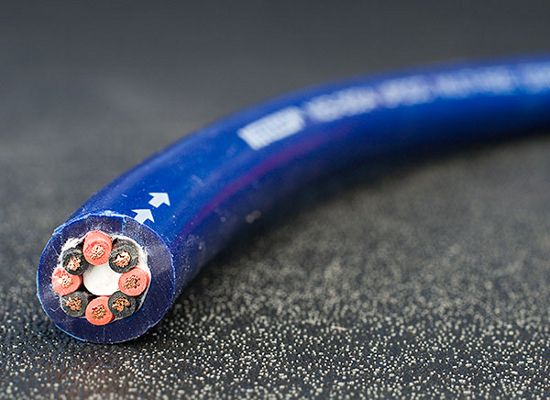

Ответ: Общая рекомендация такова: чем больше длина кабеля, тем толще он должен быть.
В зависимости от длины сечение будет разным, поэтому наши рекомендации будут в виде диапазона сечений и оптимальное значение для средней длины кабеля (10-15 метров).
Итак:
Для сателлитных АС (Polk Blackstone, Morel Sound Spot) от 1.0 до 2.5 кв.мм, оптимум 1.5 кв.мм
Для полочных АС (Polk TSi100,RTi A1, Morel Solan Bookshelf, Rega RS1) от 1.5 до 4 кв.мм, оптимум 2.5 кв.мм
Для крупных полочных АС (Polk TSi200, RTi A3, Polk LSiM 703, Morel Octave) от 2.0 до 6.0 кв.мм, оптимум 4 кв.мм
Для напольных АС (TSi300, TSi 400, RTi A5, RTi A7, LSiM705, Rega RS3, RS5, RS7, Morel Solan Flooerstand) от 2.5 до 6.0 кв.мм, оптимум 4 кв.мм
Для крупных напольных АС (Polk TSi500, RTi A9, LSiM707, Rega RS10, оставшиеся старщие Morel) от 4 до 8 кв.мм, оптимум 6 кв.мм.
Чем меньше длина кабеля, тем можно использовать более тонкий кабель. Не забывайте, что при выборе во многих случаях качество кабеля должно быть более приоритетным, нежели его сечение.
Сечение акустического кабеля для Bi-Wiring и Bi-Amping
В случае Bi-Wiring и Bi-Amping допускается разные сечения кабеля на соответствующие полосы АС: на СЧ/ВЧ можно руководствоваться правилами для сателлитов и полочных АС, для НЧ – для напольных АС. Естественно, никто не запрещает использовать одинаковые по сечению кабели. К примеру, 4х1.5 в Bi-Wiring в больщинстве случаев будут интереснее, чем просто 2х2.5 (суммарное сечение кабелей получится уже не 2.5 кв.мм, а 3 кв.мм на каждый плюс или минус. К тому же убрано сопротивление перемычек). Главное, не переусердствовать и не забывать о том, как будут вставлены кабели в разъёмы АС и усилителей и финансовый фактор.

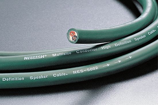

Вопрос: Какой оптимальный материал проводника акустического кабеля?
Материал проводника кабеля
Ответ: Для АС Polk и Morel мы рекомендуем использовать медные кабели (можно с посеребрением), а для Rega прекрасно подходят как медные, так и серебряные кабели. Причём с Rega у покупателя есть два чётких направления: если планируется построить монобрендовую систему с ярковыраженным фирменным звучанием, то рекомендуется использовать кабели Rega, однако если же во главу угла стоит максимальное качество связки, то тогда лучше использовать медные и серебряные Neotech.

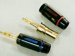

Вопрос: Надо ли ставить разъёмы на акустические кабели?
Разъемы акустических кабелей
Ответ: Исключительно по желанию. С одной стороны неудачный разъём или неплотный контакт разъёма может чуть ухудшить звук, но с другой правильно подобранный коннектор не только немного замедлит окисление медного кабеля, но и привнесёт эстетики и удобства при коммутации и эксплуатации любой системы. Поэтому выбор только за Вами. Но не гонитесь за дешёвыми разъёмами!

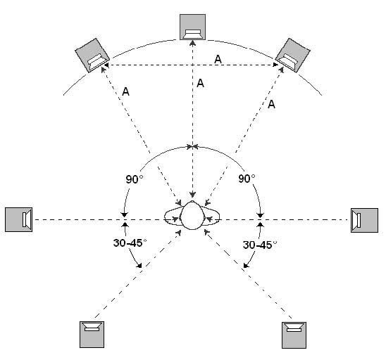

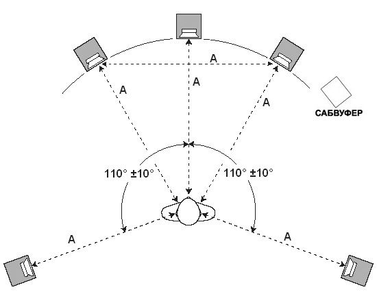

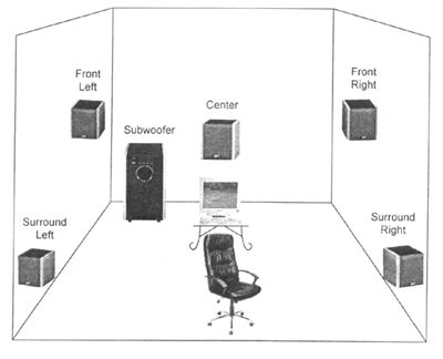

В Домашнем кинотеатре и проще, и сложнее. В идеальном случае надо провести те же «махинации», что и в случае со стереосистемой, однако с тыловыми и центральной АС такие фокусы маловероятны. Старайтесь, чтобы все АС располагались по кругу.
Правильное расположение АС
Нередко встаёт вопрос о том, как правильно разместить тыловые бипольные или дипольные АС. У таких АС есть лицевая сторона (одна из скошенных) и тыловая. Какая есть какая можно уточнить по инструкции. Что касается Polk, то у серии RTi лицевая сторона та, где два динамика, к тому же на каждой колонке есть стикер с указанием «Левая» или «Правая». Так вот, если размещаем такие АС на задней стене, то лицевая сторона должна смотреть на слушателя (быть внутрь). Если же на боковой стене, то лицевая сторона должна смотреть в сторону телевизора (соответственно, желательно, чтобы слушатель сидел не вплотную к стене, а на некотором расстоянии, а именно – на пересечении осей излучения колонок. Какое использовать положение переключателя «Биполь/диполь»? Наша рекомендация сводится к экспериментам. Попробуйте на одном и том же моменте оба положения. Какое понравится больше – то и оставляйте. Но главное, чтобы на обеих АС положение переключателя было одинаково. Отдельный вопрос про сабвуфер. Как и куда ставить? Самый идеальный метод выбора места для сабвуфера таков: ставите его в центре комнаты, запускаете басовый момент и ходите по комнате, выслушивая, где бас лучше. Где он оказался лучше – там и ставим.
