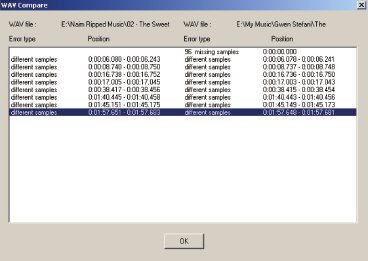

Сравнение треков скопированных
Naim и обычным медиаплеером
