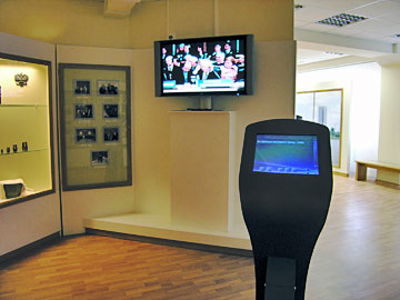

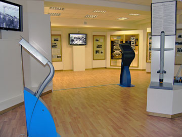

Увеличить Интерактивная инсталляция в музее Б. Н. Ельцина состоит из экспозиционной и технической частей.
Экспозиционная часть представляет собой четыре плазменные панели со встроенными акустическими системами и четыре информационных киоска с сенсорными мониторами, установленные неподалеку от панелей.

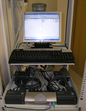

Техническая часть состоит из четырех рэковых стоек, в каждой из которых установлен персональный компьютер видеосервера.

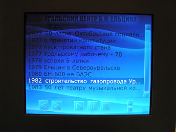

Для того чтобы выбрать нужный ему видеоролик, пользователь на сенсорном экране информационного киоска выделяет его название и запускает ролик на исполнение. Запуск воспроизведения этого ролика на видеосервере осуществляется с помощью специализированного программного обеспечения, разработанного для данной инсталляции.
Для того чтобы обеспечить возможность администрирования оборудования, в каждой рэковой стойке был установлен усилитель-распределитель Kramer VP-200N. Такой усилитель имеет один вход и два выхода, обеспечивает корректную буферизацию и изоляцию входного сигнала, а затем распределяет его на два идентичных выхода (15-контактные разъемы HD). Полоса пропускания усилителя превышает 400 МГц и обеспечивает сохранение его «прозрачности» даже в режимах высокого разрешения, например, UXGA (1600 x 1200). Сигнал с первого выхода подается на плазменную панель, а со второго – на KVM (коммутатор видео, мыши, клавиатуры).
