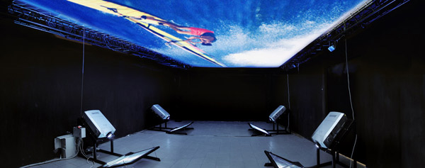

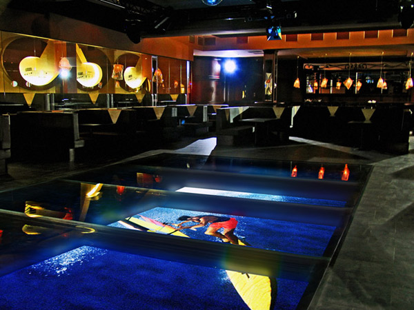

Целью инсталляции была разработка, установка, настройка и запуск системы проекции видеоряда, сопровождающего дискотеку, на экран расположенный под прозрачным танцполом.
Для инсталляции были использованы 4 проектора Sanyo PLC-XF45 с широкоугольными объективами Sanyo LNS-W03.
Проекторы были установлены на специально изготовленные конструкции, которые позволили сократить физический размер системы в целом, сохранив необходимую длину оптического пути. В конструкциях были использованы зеркала с первой отражающей поверхностью и предусмотрены регулировки по нескольким осям для настройки геометрии искажения. Четыре конструкции были установлены на полу в подвальном помещении под танцполом. Потолок подвального помещения - он же танцпол был выполнен из полиакрила.
Увеличить
На расстоянии 1,5 метров под полом был горизонтально натянут, на специально изготовленную раму, просветный экран Draper Lace&Grommet на люверсах без рамы, 10 x 5 м.
Каждый из четырех проекторов Sanyo PLC-XF45 формирует свою изображения. Для обработки изображения используется сервер на базе ПК с видеокартой с 4-мя выходами. Также используется обычная видеокарта, к которой подключен контрольный монитор.
В качестве источника используется DVD-привод компьютера и видеоролики высокого разрешения с жесткого диска.
