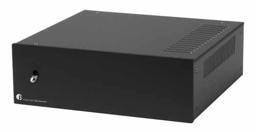

Новый блок питания Power Box DS3 Sources компании Pro-Ject - незаменимый друг вашей системы. Он рассчитан на одновременное подключение до шести совместимых устройств. Ими могут быть, например, пять источников сигнала в серии Box Design и проигрыватель винила. С Power Box DS3 Sources больше не нужно использовать при подключении сразу несколько розеток.
Блок питания изготавливают на базе мощного тороидального трансформатора, который экранируют для защиты от электрических помех. Емкость фильтрующих конденсаторов составляет 10 тысяч мкФ, что обеспечивает хороший запас по перегрузке. Звучание подключенной к Power Box DS3 Sources техники будет динамичным и насыщенным.
В модели применяют раздельные стабилизированные источники, которые вырабатывают выходные напряжения 2 х 9 В (2 А), 3 х 18 В (1 А) и 15 В. В Pro-Ject постарались сделать подключение простым: в комплекте с Power Box DS3 Sources есть соединительные кабели с разъемами, совместимыми с гнездами моделей Box Design. Триггерный выход позволяет управлять включением совместимых устройств.
Корпус аппарата выполнен из металла, а его размер и расцветка подходят к остальным моделям серии: можно выбрать черный или серебристый дизайн, в зависимости от цветовой гаммы вашей акустической системы.
