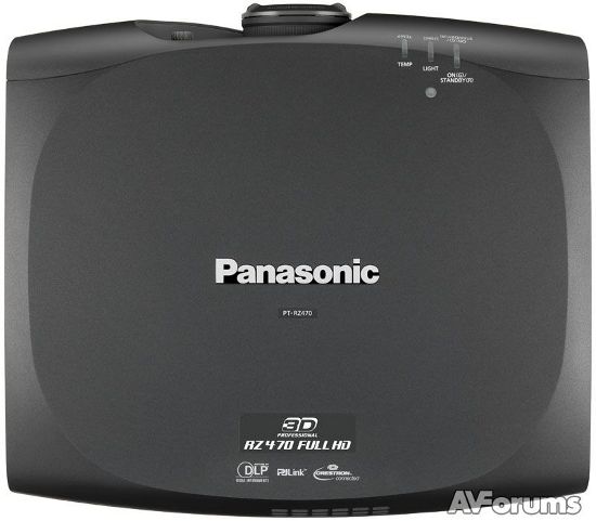

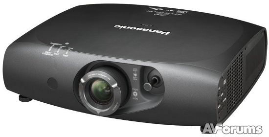

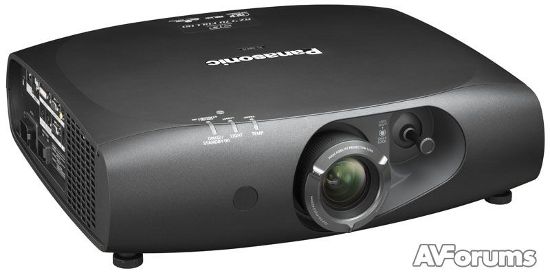

Дизайн и подключения
RZ470 предназначен для профессионального рынка, что, безусловно, отражается и в его дизайне, в основе которого прагматичный подход. Корпус с округлыми гранями изготовлен из твердого матового, темно-серого пластика, что делает проектор прочным и удобным в эксплуатации. Установленный по центру передней панели объектив отличается достаточно приемлемым уровнем качества. Справа от объектива находится джойстик, который используется для смещения объектива, в то время как зум и фокусировка выполняются вручную. Обеспечено очень приличное расстояние для смещения объектива, что, очевидно, упрощает профессиональную установку RZ470. Тем не менее, отсутствие регулируемого моторизованного привода исключает любые функции памяти при настройке. По бокам и сзади расположены выпускные отверстия для отвода нагретого воздуха, с возможностью регулировки их на правой стороне. Размеры RZ470 составляют 455 x 137 x 415 мм, а вес – 11 кг.

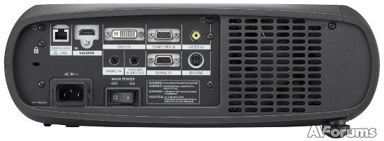

Все соединительные разъемы расположены на левой стороне проектора и опять-таки отражают назначение RZ470. Есть по одному разъему HDMI, DVI и VGA, композитный вход, а также LAN / Digital Link и порт RS-232 для последовательного интерфейса управления. Имеются также гнезда 3,5-мм аудиовхода и аудиовыхода, разъем синхронизации 3D и трех контактный разъем питания, наряду с выключателем питания.

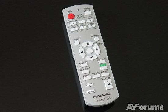

Пульт дистанционного управления в серебристом, пластиковом корпусе – небольшой по размерам, удобно лежит в руке. Кнопок управление не много, а те, которые есть, в значительной степени отражают профессиональное назначение проектора. Тем не менее, вы можете включать и выключать RZ470, выбрать вход и зайти в меню, в котором есть все, что можно только пожелать от пульта дистанционного управления проектора.

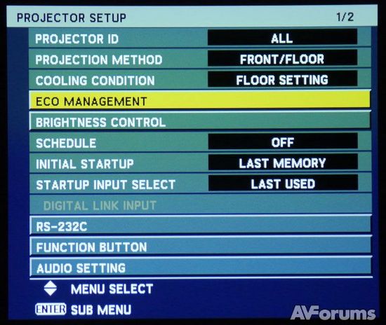

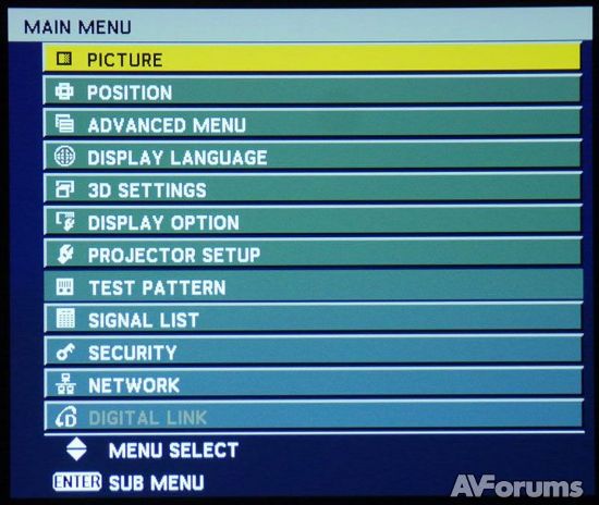

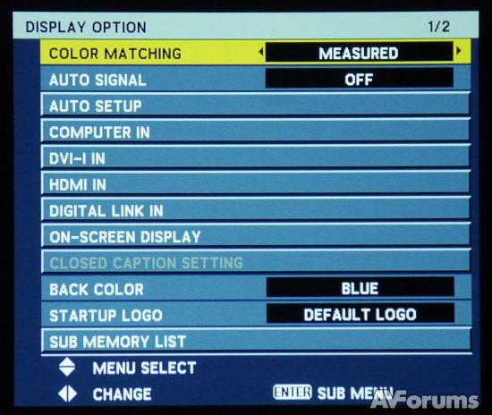

Меню и настройки

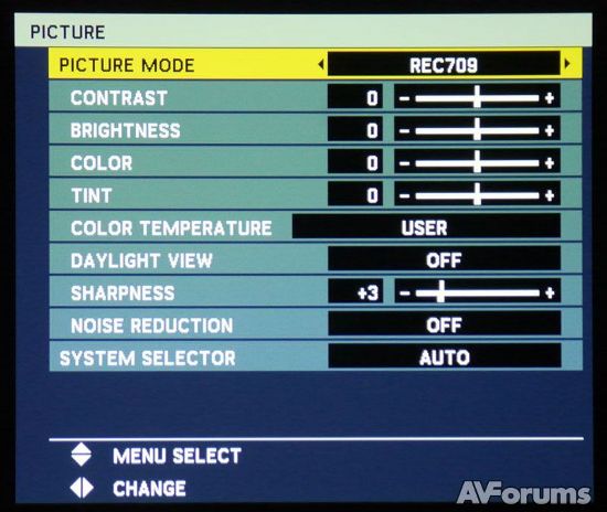

Система меню достаточно стандартная по разметке и цветовому оформлению. Есть много возможностей для профессионального использования проектора. Например, проектор может быть установлен в портретном режиме для применения в рекламных целях, есть такие функции, как "Daylight View" (дневной обзор), которая использует датчик для контроля освещенности, с настройкой контрастности при использовании в ярко освещенных помещениях.
Однако, в меню есть и некоторые опции, предназначенные для домашнего кинотеатра и большинство из них можно найти в разделе Изображение. Здесь вы можете отрегулировать контрастность, яркость, цветность и оттенок. А также выбрать цветовую температуру, отключить или включить функцию Daylight View, настроить регулятор четкости, включить или выключить шумоподавление. System Selector лучше оставить в положении Авто, которое позволит RZ470 автоматически распознавать входной сигнал и выполнять соответствующую настройку.
Большая часть других разделов меню предназначена для корректной установки проектора - потолочная, стоечная или портретная, перед экраном или за экраном. Есть также регуляторы multi-screen и multi-brightness для смешивания и подбора цвета изображения проектора, в случае совместной работы другим проектором. Есть также подменю для настройки различных входов, а также удаленный мониторинг, система управления, настройки 3D и экономичные настройки.
