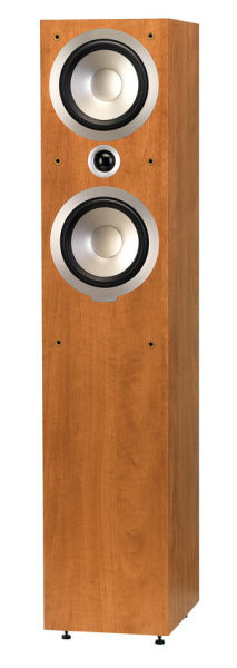

Акустические системы Mercury V4 оснащены парой басовиков с многослойными бумажными диффузорами диаметром 152 мм и расположенной между ними по схеме d’Appollito пищалкой с 25-мм полимерным куполом. Такое расположение динамиков позволяет добиться их более равномерной работы во всем диапазоне частот, и хотя бы отчасти приближает их к тем «идеальным» параметрами звуковой дисперсии, которыми обладает концентрический (точечный) источник звука. Басовики нагружены на фазоинвертор с выходными отверстиями на задней панели.
Колонки оснащены простым разделительным фильтром и блоком разъемов, предусматривающим возможность двухкабельного подключения к усилителю.
Фильтр в АС выполнен по фирменной технологии DMT, которая ранее использовалась в более дорогой акустике Tannoy, и позволяющей стабилизировать звучание на разных частотах, а также уменьшить влияние на компоненты фильтра внешних механический воздействий. Для электрических соединений внутри колонки использован посеребренный кабель из бескислородной меди высокой степени очистки.

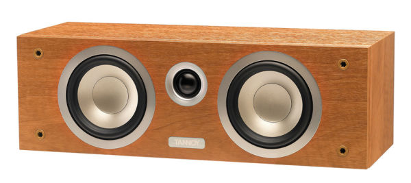

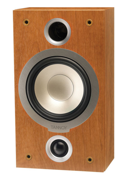

АС для центрального канала Mercury VC имеет такие же конструктивные особенности, что и фронтальные колонки, за исключением того, что она оснащена парой НЧ-динамиков уменьшенного (100 мм) диаметра. Акустические системы Mercury VR интересны в первую очередь тем, что при желании их можно подвесить на стену. Внешне их дизайн очень похож на полочники V1, не вошедшие в нашу систему, но если приглядеться, то становится ясно, что размещение пищалки и выходного отверстия фазоинвертора относительно 130-мм басовика у них «перевернутое». Сделано это для того, чтобы у висящей на стене колонки ВЧ-излучатель оказался примерно на уровне (или чуть выше) головы сидящего слушателя, что является весьма желательным условием получения качественного окружающего звука. Соответственно, фазоинвертор в этой колонке выведен на переднюю панель, а сзади имеются специальные фиксаторы для настенного монтажа.

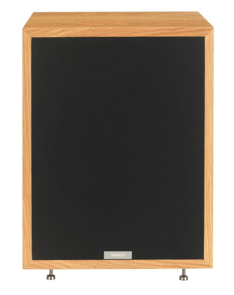

Так как в серию Mercury V не входит сабвуфер, мы выбрали подходящий аппарат из «линейки» Revolution - Sub 1001, который хорошо подходит к нашему комплекту и по параметрам, и по внешней отделке.

Mercury V4: диапазон частот 32 Гц – 25 кГц; чувствительность 91 дБ; сопротивление 8 Ом; подводимая мощность 100/200 Вт; габариты 270х204х281 мм
Mercury VC: диапазон частот 67 Гц – 25 кГц; чувствительность 90 дБ; сопротивление 8 Ом; подводимая мощность 70/140 Вт; габариты 140х430х170 мм
Mercury VR: диапазон частот 57 Гц – 25 кГц; чувствительность 86 дБ; сопротивление 8 Ом; подводимая мощность 40/80 Вт; габариты 300х170х121 мм
Revolution Sub 1001: мощность усилителя 150 Вт; нижняя граничная частота 35 Гц; НЧ-динамик диаметром 250 мм; габариты 390х310х335 мм
