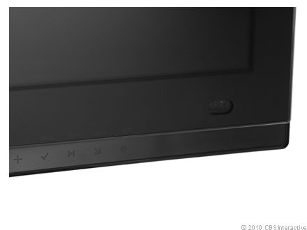

Тонкое обрамление экрана становится более широким вдоль нижней стороны, где на светлой выделяющейся полосе расположены сенсорные кнопки управления.

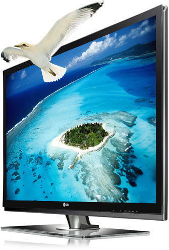

Более всего привлекает в телевизорах LG серии SL80 их абсолютно минималистский внешний вид, выраженный новым рекламным слоганов «all-picture» (только картинка) и представленный LG на выставке потребительской электроники CES 2010 в таких моделях как LE9500. Тонкая черная кайма по периметру экрана и сам экран подчеркивают стеклянную поверхность, которая простирается до самого края телевизора. Исключение составляет лишь нижняя сторона, где несколько выделяется темно-серая полоска. Настольная подставка с отделкой под нержавеющую сталь служит той же цели и подчеркивает внушительный вид этой супер стильной плоской телевизионной панели.
Сенсорная панель управления под экраном LG 47SL80

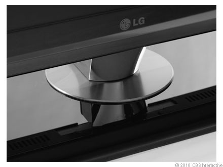

Подставка с металлическим отливом контрастирует с черно-серым пластиком панели

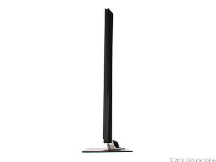

Щегольски смотрится 1,8 дюймовый дисплей SL80 сбоку

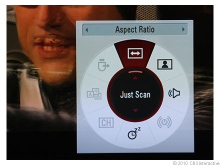

Меню быстрого доступа обеспечивает простой доступ к аудио/видео режимам и управлению форматом экрана
На пульте есть выделяющаяся кнопка режима энергосбережения со значком «Energy Saving», это небольшой подарок для тех, кто особо озабочен экологией. Хотя, как и все современные телевизоры, SL80 позволяет управлять другими устройствами через HDMI порт, нельзя управлять c ПДУ подключаемыми к телевизору устройствами других производителей.
Поскольку меню довольно обширное, то быстрый доступ к настройкам формата изображения, режимам аудио/видео, таймеру и другим, часто используемым функциям оказался очень кстати. Основное меню сформировано так же, как в прошлом году, плюс новая краткая экранная инструкция с информацией по установке и основным функциям. Однако, хотелось бы видеть на экране пояснения для пунктов меню, тем более, что многие из них довольно сложные.

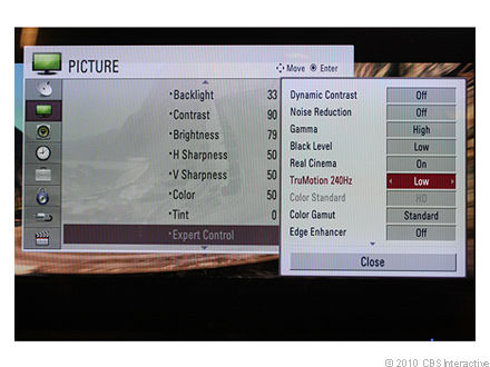

Меню выбора режима «TruMotion 240 Гц»

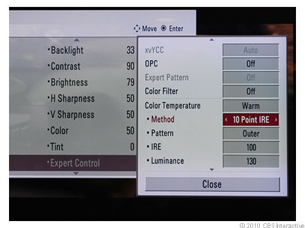

В расширенных настройках изображения имеется 10-ти точечное меню цветовой температуры, лучшее из предлагаемых на сегодня

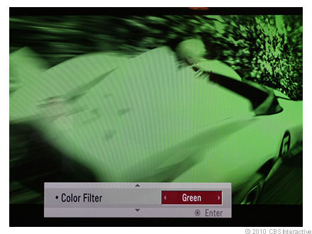

Цветовой фильтр поможет в установке регулятора цвета

Наша любимая, впервые представленная LG в прошлом году, и все еще эксклюзивная для компании 10-ти точечная система баланса белого реально помогает в более точной установке шкалы серого. Имеются встроенные тестовые таблицы для выравнивания графика гаммы на образцовом уровне 2,2. Есть также помогающие выставить цветовой баланс цветовые фильтры для синего, зеленого и красного цветов. Система управления цветом (CMS) хорошо реализована. Нам понравилась возможность применять установки Expert сразу для всех или для отдельных входов.
Конечно, большая часть этих возможностей понадобятся далеко не всем, а лишь искушенным настройщикам телевизоров. И, тем не менее, хочется отметить, что из всех протестированных нами телевизоров, модели LG 2009 года располагают самым полным комплектом средств настройки изображения, доступным из пользовательского меню.

У SL80 нет режима «кадр в кадре», но он имеет широкие возможности при настройке соотношения сторон экрана, включая пять режимов для источников HD сигналов и четыре для источников SD сигналов. Есть два режима настройки при повышающем масштабировании, и есть режим «set by program», разработанный для автоматического выбора правильного соотношения сторон экрана. Мы рекомендуем с материалом форматов 1080i и 1080p использовать режим «Just Scan», который обеспечивает попиксельно точное воспроизведение без обрезки по краям кадра (режим overscan).

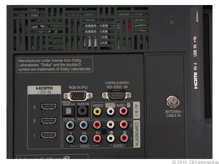

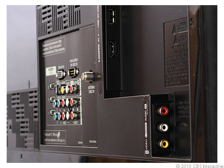

На задней панели расположились три разъема HDMI, вход для ПК и RS-232
Сбоку есть HDMI и USB порт, а также композитный вход
SL80 отличается широким набором интерфейсов. Имеется четыре порта HDMI (три сзади и один сбоку). На задней панели расположены также два компонентных входа и один композитный, разъем для подключения антенны или кабельного телевидения. Здесь же можно подключить к оптическому выходу компьютер и аудиоаппаратуру. Для сервисного обслуживания имеется порт RS-232. Сбоку есть по одному HDMI и USB порту, один композитный вход. Единственным недостатком можно считать отсутствие входа S-видео.
