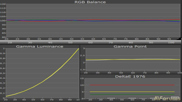

Ранее в телевизорах LG мы никогда не испытывали особых проблем с регуляторами настройки, которые позволяют добиться превосходных результатов, совместно используя 2-х и 10-ти точечное управление балансом белого. Но на этот раз все было не так, даже применяя различные варианты настройки. 10-ти точечный регулятор вносил путаницу в результаты середины диапазона. Слишком низкое положение регулятора контрастности иногда может оказывать влияние на 10-ти точечный регулятор, но не в данном случае. Поэтому пришлось ограничиться 2-х точечной настройкой с большим количеством повторов. И все же удалось получить отличные результаты, правда, пришлось повозиться немного дольше, чем с использованием 10-ти точечного регулятора. Мораль здесь такова, при калибровке ничего нельзя принимать на веру!
Лишь небольшой недостаток регуляторов в том, что они не позволили настроить кривую гамма, как нам хотелось бы. Это означает, что было представлено несколько больше деталей в тенях, чем нужно, но это если быть очень придирчивым, так как ступенчатый шаблон показал, совершенную нейтральность для глаза. Теперь мы готовы к калибровке системы цветопередачи...

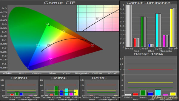

Удалось в основном исправить погрешности, связанные с оттенком зеленого, но за счет насыщенности и, это было серьезным компромиссом. В итоге, материал на экране стал смотреться немного лучше, с большим оттенком и меньшим насыщением, а не наоборот. Но если бы условия освещенности были менее благоприятными, возможно, мы использовали другой вариант. Как и ожидалось, мы не смогли полностью исправить насыщенность голубого цвета, но по измерениям ошибки DeltaE, она ниже 2,3. В целом можно быть довольными полученными результатами!
