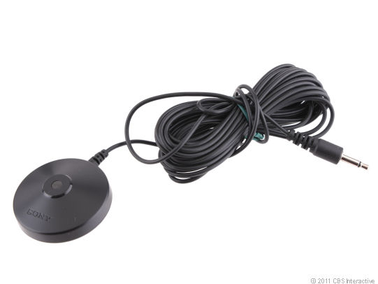

Настройка звука
Используемая в STR-DN1020  для настройки звука система цифровой автокалибровки очень удобна. Просто подключите и установите имеющийся в комплекте микрофон, затем перейдите в меню на страницу автокалибровки. Программа сгенерирует серии коротких тоновых сигналов, которые будут излучаться канальными громкоговорителями и сабвуфером. В отличие от рутинной системы калибровки Onkyo или Denon Audyssey, которые требуют повторения процедуры три или более раз с различными положениями микрофона, Sony STR-DN1020 выполнил всю работу с единственным положением микрофона.
Полученный в комплекте микрофон оказался дефектным, но замена работала прекрасно.
По прежним обзорам ресиверов Sony мы очень хорошо знакомы с системой настройки звука, но, на сей раз, первая попытка оказалась неудачной. Ресивер покорно посылал через громкоговорители и сабвуфер испытательные тонjdst сигналы, но по завершении процедуры на экране появлялось сообщение, что произошла "Ошибка 32". Мы несколько раз повторили процедуру калибровки, проверили все соединения, но не добились успеха. Согласно Руководству пользователя, сообщению Ошибка 32 соответствует ситуация, когда микрофон не обнаружил звук от колонок. Оказалось, что микрофон из комплекта ресивера был дефектным, и мы заменили его, после чего процедура калибровки ресивера Sony прошла успешно.
Система автокалибровки определила для каждой колонки размер динамиков, частотную характеристику и настройки эквалайзера, уровень громкости звука, расстояния от микрофона до колонок и оптимальные граничные частоты для динамиков сабвуфера. В нашем случае STR-DN1020 правильно идентифицировал размеры всех динамиков акустической системы Aperion Intimus 4T Hybrid SD, как "маленькие". Система настройки точно измерила расстояние до боковых колонок, хотя в расстоянии до сабвуфера была ошибка около метра, что является средним значением для большинства систем автокалибровки. Система установила частоту раздела для кроссовера сабвуфера в 120 Гц. Уровень громкости сабвуфера  был установлен на +10.
