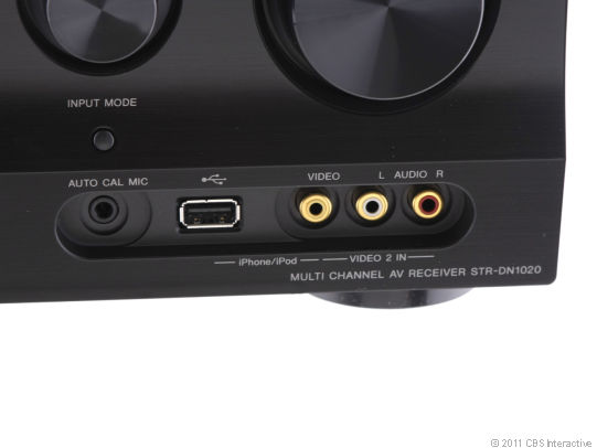

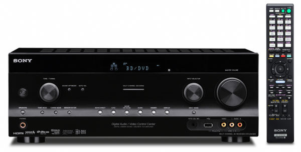

Как и многие другие AV ресиверы, STR-DN1020 – это большой черный ящик. На передней панели распределено изрядное количество маленьких кнопок и три больших регулятора. Учитывая тот факт, что очень редко используются все коммутационные кнопки передней панели, AV ресивер мог бы иметь и более минималистский дизайн. Хотя мы и не обращаем особого внимания на эстетику AV ресиверов, но дизайн STR-DN1020, конечно, выглядит менее логично и продуманно чем у Denon AVR-1912.
Удобно расположенный спереди порт USB позволяет быстро подключать iPhone или iPod.

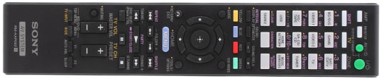

В комплекте с ресивером идет удачный пульт дистанционного управления, но неудобно расположены кнопки регулировки громкости.
У STR-DN1020 прилично выглядящий пульт дистанционного управления, который понравился нам больше чем пульты других AV ресиверов. Приятно смотрятся большие белые кнопки в верхней части панели пульта. К сожалению, эти кнопки имеют еще и надписанные сверху розовым шрифтом вторичные функции, что несколько запутывает неопытных пользователей. Кроме того, слишком смещены вниз, возможно, самые важные кнопки – последовательного переключения телевизионных каналов и регулировки уровня громкости.

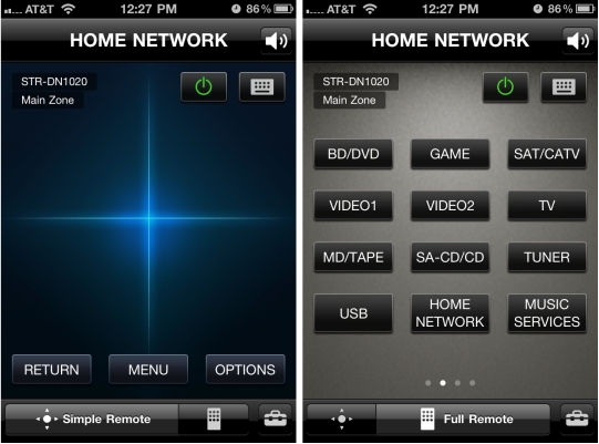

Приложение для удаленного управления прекрасно дублирует функции ПДУ, но оно также не достаточно продумано, как и приложения конкурентов.
Sony STR-DN1020 может управляться через приложение Sony Media Remote, доступное для портативных устройств Apple и смартфонов на основе Андроид. В то время как другие производители создали приложения, специально разработанные для своих AV ресиверов, приложение Sony может управлять различной домашней AV техникой Sony, а не только STR-DN1020. Принимая во внимание то, что приложение Onkyo спроектировано так, что почти не приходится переводить взгляд со смартфона на графический интерфейс пользователя (GUI) на экране телевизора, функциональность приложения Sony больше напоминает реальный ПДУ, вынуждая Вас смотреть то на экран телевизора, то на смартфон. Поэтому постоянно им пользоваться, пожалуй, неудобно.

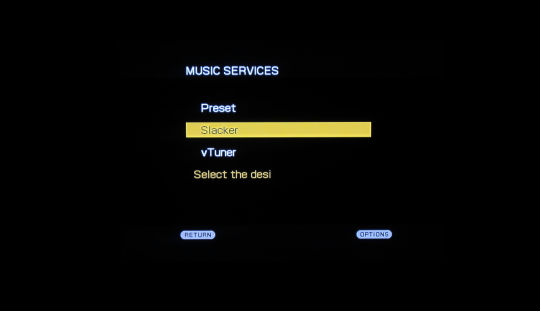

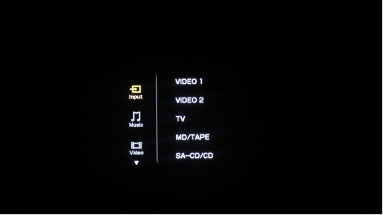

Первоначально Sony была одним из новаторов во встраивании в AV ресиверы визуального графического интерфейса, но STR-DN1020 не отражает этого факта. GUI достаточен для таких основных функций как выбор входов, но с ним неудобно использовать расширенные сетевые возможности и функции потоковых сервисов.
Интерфейс STR-DN1020
Пользовательский интерфейс STR-DN1020 занимает лишь малую часть экрана. Интерфейс настолько ограничен, что одновременно можно видеть только две строки выбора.
Одна из основных проблем визуального интерфейса в том, что не эффективно используется пространство экрана. Все меню заключено в небольшой области посередине экрана, куда невозможно вместить множество функций.
Например, функция навигации для интернет-радио (vTuner) невероятно утомительна. Если Вы ищете станцию, то можете видеть в меню только две из них, и вынуждены пролистывать список, чтобы увидеть следующие. И даже, когда вы, наконец, что-то запускаете, GUI показывает внизу прокручиваемое сообщение "Press DISPLAY to view the information." Несколько загадочное предложение, и нет никакой причины требовать нажатия кнопки DISPLAY для получения дополнительной информации о песне и исполнителе. (Когда Вы действительно нажимаете DISPLAY, отображаемая на экране информация состоит из 10 символов, остальные надо прокручивать). Slacker работает не лучше. Не отображается название альбома, что есть на конкурирующих моделях.
У Sony скудный набор потоковых сервисов по сравнению с конкурентами, а их использование затрудняет неудачный интерфейс.

Как и многие другие ресиверы, STR-DN1020 позволяет подключать iPod или iPhone непосредственно к входу USB. STR-DN1020 уникален тем, что он имеет еще и док-станцию для iPod, хотя и не понятно, почему Sony считает это необходимостью, когда iPod или iPhone можно подключить непосредственно через USB.
