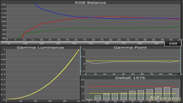

После проверки предустановленных режимов изображения, которые Sharp обозначил как Smart Picture, стало ясно, что подстройка возможна только в режиме Personal. Если вы попытаетесь изменить режимы Movie, Vivid, Standard или Eco они немедленно переключат вас в режим Personal. Из меню изображения стало ясно, что здесь нет возможностей для дополнительной калибровки в виде регуляторов баланса белого и гаммы, нет системы управления цветом.
С помощью регуляторов Яркости и Контрастности в режиме Personal удалось добиться следующих результатов:
Первичные измерения
Первичные измерения
Как видно из графика RGB Balance, кривые синего и красного цвета расположены достаточно хорошо, тогда как зеленый цвет проходит довольно низко от целевого уровня. К сожалению, эту проблему сложно решить из-за отсутствия регулятора баланса белого, а розовый тон кожи придется смягчать с помощью регулятора цветности. Обычный двухточечный регулятор уже не идеален и хочется увидеть в следующих моделях Sharp этого уровня более прогрессивные решения. Гамма кривая, однако, проходит достаточно близко к целевому уровню 2,2.

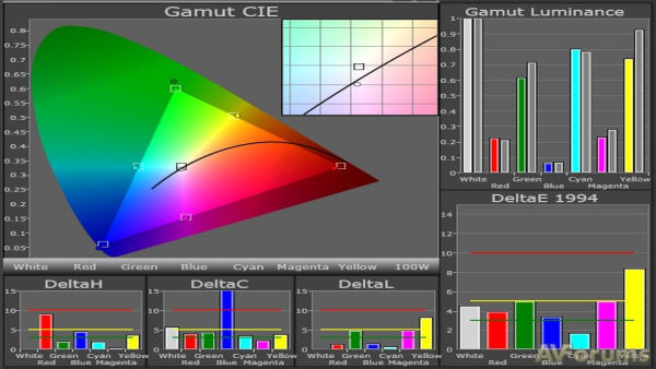

Оценив шкалу серого и гамму, давайте посмотрим на возможности отображения цвета по расположению в цветовом пространстве цветового треугольника.
Диаграмма Gamut CIE представляет видимый человеческим глазом спектр цветов, а треугольник внутри ее определяет точность, в соответствии с требованиями стандарта HD Rec.709, воспроизводимых телевизором оттенков и насыщенности первичных и вторичных цветов. Первичные цвета задаются вершинами треугольника, а вторичные представляют маленькие квадраты на ребрах.
Большие погрешности по цветопередаче могли бы сгладить регуляторы Цвета и Оттенка. Бросаются в глаза большое отклонение пурпурного цвета, неудовлетворительная яркость для синего и зеленого. Наличие системы CMS вероятно позволило бы свести до невидимого уровня все эти погрешности, но придется работать с тем, что есть.

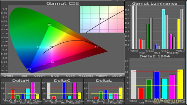

Калибровка
Калибровка
Не имея соответствующих регуляторов, очень незначительных усовершенствований удалось добиться по шкале серого. Коррекция цветопередачи была более удачной, о чем свидетельствуют графики ниже:
Все критичные погрешности по яркости были устранены, тонкая подстройка регулятора оттенка позволила скорректировать пурпурный цвет. Цветовоспроизведение стало гораздо совершеннее и намного ближе к требованиям стандарта. Мы полагаем, Sharp следует добавить в свои бюджетные модели следующего года, по крайней мере, регулятор баланса белого, как сделали многие их конкуренты.
