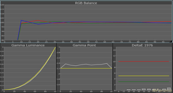

После проведения калибровки на соответствие требованиям ISF и THX мы можем отметить, что шкала серого стала практически абсолютно совершенной, без видимых погрешностей. При этом более точные (чем использовавшиеся на прежних моделях) регуляторы настройки в системном меню позволили добиться абсолютно превосходной по точности настройки. Правда, гамма-кривая, при отсутствии ручных регуляторов для ее корректировки, проходила все же несколько выше требуемого уровня, но, честно говоря, это практически не сказывается на качестве изображения.

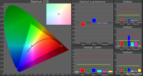

Взглянув по завершению калибровки шкалы серого на цветовую палитру, мы не отметили необходимости в подстройке базовых точек первичных и вторичных цветов с помощью регуляторов системы RCP. Я понял, что и без дальнейшей подстройки мы увидим на экране превосходные результаты. Справедливость этого заключения подтверждали и полученные графики погрешностей цветопередачи.
