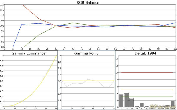

Я выбрал режим Movie и выполнил базовую настройку, установив необходимые яркость и контрастность, выбрав лучшие параметры для гаммы и цветовой температуры, выключил все ненужные видео обработки и настроил резкость так, чтобы картинка была достаточно резкой и не размытой.
Даже до настройки передача полутонов (Greyscale) была очень хорошей с DeltaE менее 3 при яркости от 20 до 100 IRE, что означает незаметную для человеческого глаза ошибку. Как можно видеть из графика, основные погрешности между 20 и 50 IRE у синего цвета с уровнем приблизительно на 10% ниже нормы и красного – примерно на 10% выше. Хотя кривая гаммы также находилась выше целевого значения 2,2, она оставалась в целом на достаточно хорошем уровне. Это прекрасный показатель, учитывая наличие встроенного регулятора шкалы серого по 21 точке, который позволит получить еще более впечатляющие результата для шкалы серого.

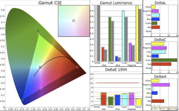

К сожалению, когда я попытался откалибровать LG 50PK350, используя 21-точечный регулятор баланса белого, то обнаружил ошибку в программном обеспечении. Сначала я не смог добиться изменений шкалы серого, сколько бы не менял параметры настройки. Но после консультаций с другими специалистами узнал, что эта проблема решается перемещением вниз регулятора Contrast. Однако, даже после настройки по всем точкам в 5 яркостных интервалах была заметна ошибка в цветопередаче, по сравнению с испытательный тестовой таблицей, и несмотря на правильные показания измерителя. Таким образом, LG необходимо устранить эту ошибку в программном обеспечении для правильной работы данного регулятора, потому что он, по сути, обеспечивает беспрецедентно высокий уровень контроля.

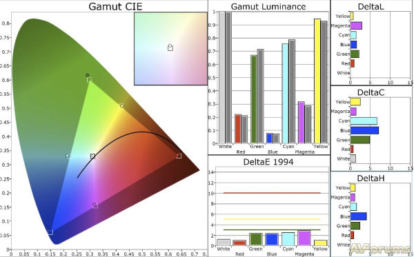

Несмотря на эту проблему, я смог эффективно использовать двухточечный регулятор баланса белого, и полученный результат был превосходен: все ошибки лежали ниже уровня 3, а большая часть даже ниже 1. Кривая гаммы теперь проходила между 2.0 и 2.2, что больше соответствует для просмотра в комнате с приглушенным освещением. В общем и целом это образцовый показатель в плане точности передачи полутонов, и на примере LG могут поучиться многие другие изготовители.
Хотя у системы управления цветом нет отдельных регуляторов для яркости, насыщенности и оттенка, доступные средства управления достаточно гибкие. Мне удалось достичь для ошибок DeltaE значения ниже 3 для всех цветов, что просто отлично и ниже порога, при котором человек может различать такие отклонения цвета. Ошибки цветовой яркости и оттенка были минимальны, но изображение все еще оставалось немного перенасыщенным в синих, зеленых и голубых тонах (что понятно, т.к. голубой является комбинацией синего и зеленого). В общем, я могу назвать это образцовым уровнем качества в смысле точности цветопередачи по требованиям Rec709, и при условии, что LG исправит ошибки в программном обеспечении.
