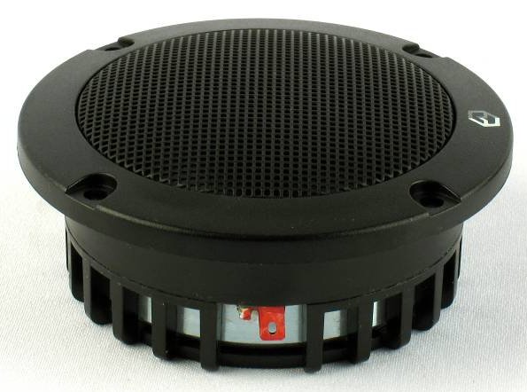

Модельный ряд акустических систем URAL серии WARHEAD пополнился уникальным среднечастотным динамиком, оптимизированным для трехполосных систем класса Hi-Fi/Hi-End. Основной задачей при проектировании этого динамика ставилось получение максимально возможной прозрачности и детальности звуковой сцены. В целях снижения заметности фазовых искажений в местах сопряжения с твитером и вуфером рабочая полоса предельно расширена до почти рекордной величины - от 750 до 10000 Гц при частоте собственного резонанса не выше 680 - 750 Гц. При этом в рабочей полосе удалось добиться реальной чувствительности в 92 дБ, что позволяет использовать среднечастотник даже с домашними системами самого высокого ранга.
Чтобы звучание динамика было действительно первоклассным, неравномерность АЧХ в рабочей полосе сбалансировано в пределах 1,5 – 2,5 дБ – этот показатель соответствует требованиям акустики класса Hi-End. Для достижения оптимальной детальности женского вокала и музыкальных инструментов с максимальной плотностью темброопределяющих гармоник в области 3 - 6 кГц, эта область АЧХ у URAL AS-W50M слегка приподнята по отдаче. В результате при кроссировке с твитером здесь можно получить исключительно ровную частотную характеристику.
Еще одной задачей, успешно реализованной в этом среднечастотнике, стало получение очень широкой диаграммы направленности. Достаточно сказать, что при повороте головки на 30 градусов, ее отдача от оси излучения практически идентична положению при 0 градусов.
В среднечастотном динамике URAL AS-W50M использована компактная и мощная неодимовая магнитная система с большой алюминиевой звуковой катушкой. Для улучшения теплоотдачи при сохранении динамики перемещения подвижной системы в зазор добавлено небольшое количество ферромагнитной жидкости. Диффузор купольного типа, выполненный из мягкого структурированного шелка переменной толщины, акустически сопряжен с внутренней резонансной полостью. Небольшие габариты динамика упрощают процедуру его установки и подбор оптимального положения, что весьма критично для среднечастотных акустических систем.
СЧ излучатели URAL AS-W50M уже поступили в розничную продажу.
В настоящее время двухполосные АС URAL WARHEAD и новейшая разработка WARHEAD "Grand" адаптируются для построения высококачественной трехполосной автомобильной акустической системы с URAL AS-W50M.
