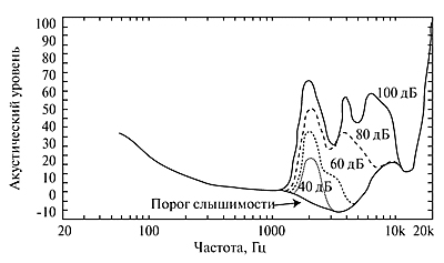

За нижний порог слышимости обычно берут уровень 0 дБ, но и здесь не все так просто.
Более тщательные исследования нижней границы слуха показали, что минимальный порог, при котором звук остаётся слышен, зависит от частоты. Этот график получил название абсолютный порог слышимости. В среднем, он имеет участок наибольшей чувствительности в диапазоне от 1 кГц до 5 кГц, хотя с возрастом чувствительность к частотам выше 2 кГц понижается. Именно в этом среднем диапазоне наибольшей слышимости и воют ненавистные сигнализации и истошно орут сирены спецавтотранспорта.
Думаю, многие из читателей встречали на различных приборах наклейки с указанием уровня шума, издаваемого изделием. Например, это относится к различным системам охлаждения. Так вот, за тихие кулеры принимаются модели, уровень шума от которых меньше 20 дБ. Эта цифра тоже не случайна. Дело в том, что шум, издаваемый вентилятором, имеет частоту, при которой 20 дБ – та граница, ниже которой человеческому уху комфортно, а ниже 14 дБ звука можно не услышать вовсе из-за эффекта маскировки.
