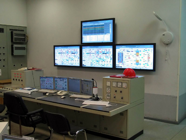

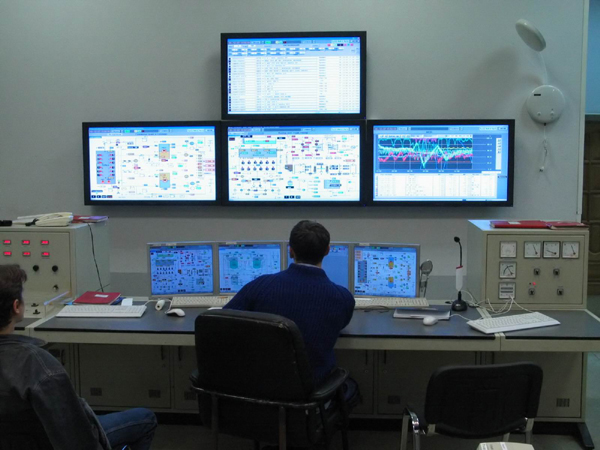

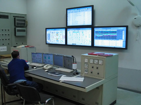

Стоит уточнить у Заказчика, прежде чем у него разбегутся глаза от возможностей реализации его задач на базе видеокубов, что он на этой видеостене реально собирается смотреть. К примеру, в ходе обсуждения технических требований с компанией «Интеравтоматика» - поставщиком решений комплексной автоматизации объектов электроэнергетики- специалисты РТА-Инжиниринг выяснили, что для системы отображения информации диспетчерского центра Сургутской ГРЭС-2 на БЩУ 16 необходимы несколько отдельных изображений. Это таблицы, отчеты, графики оперативно-информационной системы Siemens OM-650. Характер отображения этих графических форм - статический. Условие работы – режим 24х7. Получаемое изображение должно быть хорошо воспринимаемым диспетчерской сменой с АРМ диспетчеров.
Увеличить Увеличить
РТА-Инжиниринг предложила экономичный и высоконадежный «бескубовый» вариант. На стене БЩУ были размещены четыре профессиональные LCD панели 46” от Сlarity Visual Systems. При яркости в 500 kd, контрастности 900:1, угле обзора 170 градусов и разрешении 1920x1080 эти мониторы эффективно справляются с задачами БЩУ 16 Сургутской ГРЭС-2.
LCD-мониторы в данном случае ничуть не уступают по качеству отображения «традиционным» видеокубам.
И это при том, что:
  1. LCD-мониторы Сlarity Visual Systems практически в 1,5-2 раза дешевле, чем видеокубы.
  2. Установка LCD-мониторов не требует какой-либо доработки архитектуры помещения.
  3. Оснащение LCD мониторами не подразумевает дополнительных систем вентиляции и кондиционирования (вследствие их низкого энергопотребления, 240 Вт для модели 46”).
  4. LCD-мониторы занимают минимум места.
  5. Эксплуатационные расходы такой системы сводятся к нулю: в отличие от видеокубов, LCD мониторы не требуют периодической замены проекционных ламп, воздушных фильтров, корректировок в настройках параметров.
