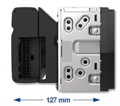

Компания Alpine объявила о начале продаж в России новой станции Mobile Media iLX-W650BTНесмотря на то, что это головное устройство является одним из самых недорогих в ассортименте Alpine, iLX-W650BT имеет отличный набор функций и возможностей, а также предлагает ряд инновационных решений. Модель с 7-дюймовым дисплеем выполнена в стандартном форм-факторе 2-DIN. Особенностью iLX-W650BT является исключительно маленькая установочная глубина: 60 мм. Такая конструкция позволяет устанавливать аппарат в автомобилях с установочным местом малой глубины.

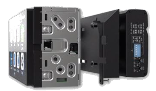

Кроме того, Alpine решил использовать эту особенность для оригинального решения: к головному устройству можно пристыковать усилитель - KTA-450. Такое решение позволяет поднять мощность и качество звука до уровня систем с полноразмерным внешним усилителем но при этом "сборка" остается в рамках штатного места 2-DIN. И, естественно, такой подход кардинально уменьшает трудозатраты на установку усилителя и позволяет сэкономить пространство в автомобиле.
