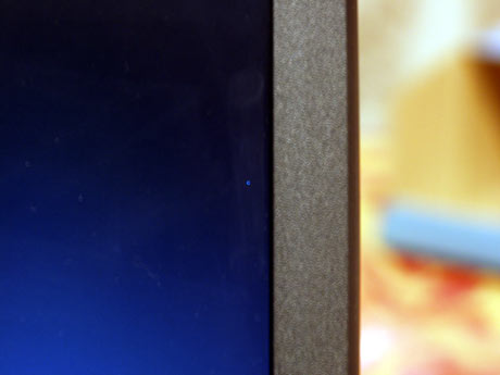

Битый пиксель
Битые пиксели. Забегая вперед, отметим, что "не так страшен черт, как его малюют". Наличие битого пикселя, конечно, неприятно, но не смертельно. Заметить малюсенькую черную точку на динамически меняющемся изображении метров с трех очень сложно (если возможно вообще). Больше неприятностей доставляют неуправляемые пиксели - это те, которые всегда горят каким-либо цветом. Такие пиксели на изображении обычно заметны, но, к счастью, встречаются неуправляемые пиксели гораздо реже пикселей битых.
Обнаружить неуправляемый пиксель достаточно просто - переключаемся на какой-нибудь видеовход, где нет сигнала, и на черном фоне сразу замечаем одиноко (или не одиноко) горящую точку. С битыми пикселями несколько сложнее. Чтобы гарантированно обнаружить все битые пиксели, необходимо чтобы на экране отображалось белое поле, на котором и надо внимательно высматривать черную точку. После этого полезно просмотреть сплошные поля базовых цветов: красного, зеленого и синего. Так можно обнаружить битые субпиксели - ячейки базовых цветов, составляющие пиксели.
Осуществить такое дотошное исследование в условиях магазина возможно не всегда. Да и годится это разве что для перфекционистов. Ведь телевизор это не монитор компьютера: одно дело текстовый редактор с полуметрового расстояния и совсем другое - динамичный сюжет метров с трех. Разумным будет проверить только наличие неуправляемых пикселей на черном фоне (они действительно раздражают) и наличие битых пикселей на равномерном белом фоне или на максимально близком к нему, который удастся получить в магазине. В крайнем случае, можно воспользоваться функцией "синий экран" в отсутствии сигнала эфирного канала. Это позволит отсеять совсем уж явный брак.
