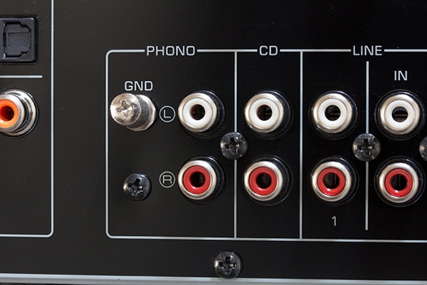

Многие модели AV-ресиверов и стереоусилителей имеют встроенные фонокорректоры, так что вы можете подключить свой проигрыватель напрямую к Phono-входу таких моделей (как показано на нашем фото). Если ваш проигрыватель также имеет встроенный фонокорректор, вы должны подключить его к любому свободному аналоговому входу (но не Phono!), так как иначе звук будет с большими искажениями.
В середине – Phono-вход с клеммой заземления

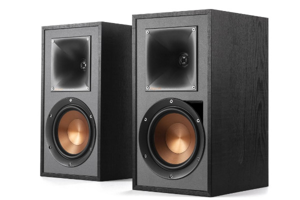

Некоторые модели активных колонок, например, Klipsch R-51PM, также имеют Phono-входы, поэтому к ним можно подключать проигрыватели винила без встроенных фонокорректоров. Но с большинством активных колонок вам необходимо использовать проигрыватель со встроенным фонокорректором или использовать внешний между проигрывателем и акустикой.
Активные колонки Klipsch R-51PM, оснащенные встроенным фонокорректором

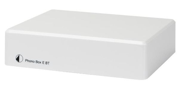

Конечно, недостатком этого подхода является то, что ваша система больше не является беспроводной, когда вы слушаете пластинки. Если вы все-таки хотите, чтобы ваш проигрыватель стоял вдалеке от аудиосистемы или колонок, подключите его к Bluetooth-передатчику. Хорошим решением в данном случае может быть, например, компактное устройство Pro-Ject Phono Box E BT, совмещающее в себе MM-фонокорретор и беспроводной передатчик. С его помощью сигнал с любого проигрывателя винила можно будет передавать на Bluetooth колонки или наушники.
Сделайте ваш проигрыватель винила беспроводным с помощью Pro-Ject Phono Box E BT

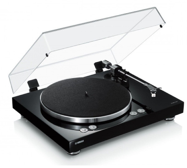

Если вы строите систему с нуля, в настоящее время есть один проигрыватель с встроенным Wi-Fi: Yamaha MusicCast Vinyl 500. Однако его подключение по Wi-Fi работает только с колонками и аудиокомпонентами, поддерживающими технологию Yamaha MusicCast, что необходимо учитывать при подборе остальных компонентов системы.
Yamaha MusicCast Vinyl 500 передает звук с винила по Wi-Fi на совместимые беспроводные устройства
