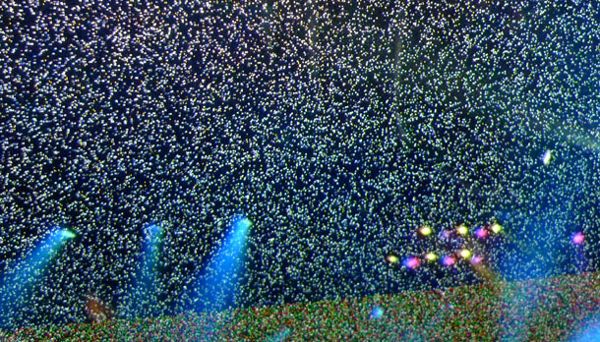

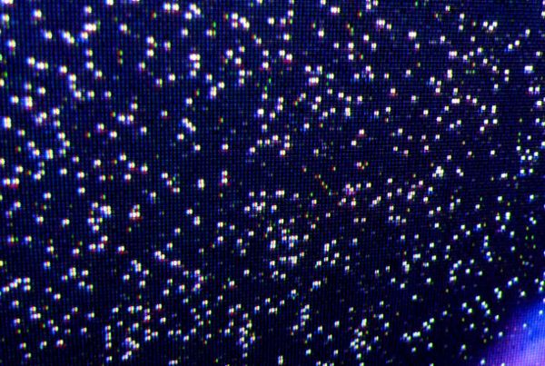

Как мы отметили, составляющие HD изображение последовательности нулей и единиц путешествуют по кабелю в приемное устройство. В исправном и достаточно коротком кабеле для них нет никаких преград. Если же кабель слишком длинный или недостаточно качественный, уровень принимаемого сигнала может быть понижен или искажен до такой степени, что телевизор не сможет его распознать. В таком случаем может происходить «выпадение сигнала» с блестками на экране. Вот как они выглядят:
Обратите внимание, эти артефакты указывают на то, что кабель не в состоянии передать сигнал. Тот же проектор, тот же диск, но сигнал с другого  Blu-ray плеера.
Данных, полученных по кабелю, телевизору недостаточно, чтобы построить изображение в отдельных местах экрана, где и появляются пропуски в виде снега. Телевизор отображает картинку с исключением сбойных пикселей.
Важно отметить, что этот артефакт очень маловероятен даже на больших расстояниях. Вы чаще всего не получите вообще ничего.
