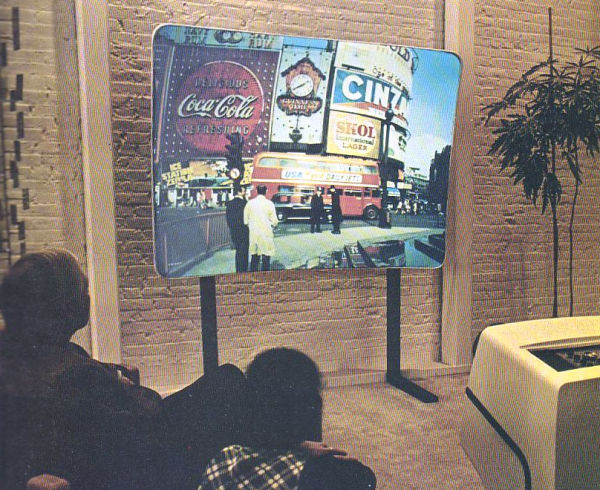

Advent VideoBeam
увеличитьAdvent VideoBeam

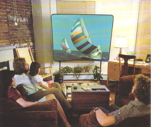

CRT проекторы (Cathode Ray Tube). Еще в 1972 году компании Sony (Япония), а также Advent (США), выпустили первые CRT проекторы, которые были оснащены тремя небольшими (в четыре дюйма) электронно-лучевыми трубками повышенной яркости. Аналогичная CRT технология использовалась в то время и в обычных телевизорах. Пучок электронов отрисовывал изображение на покрытой фосфором внутренней поверхности экрана трубки. Чтобы получить цветное изображение необходимо было три луча, по одному для красного, зеленого и синего каналов. Изображение проектора формировалось и фокусировалось линзами на большой экран, такой же, но меньшего размера, чем в городских кинотеатрах. Высокая общая яркость (300 люмен), большой коэффициент контрастности (1000000:1) и длительный срок службы трубки (10000 часов) – превосходные характеристики для проектора того времени. Но он требовал более сложной начальной настройки и калибровки, в сравнении с современными моделями.
Kloss Nova Beam
увеличитьKloss Nova Beam
Клосс Novabeam. Этот проектор был создан знаменитым изобретателем аудио и видео техники Генри Клоссом на основе его новаторских работ в области CRT проекторов в компании Адвент с 1972 года. В проекторе Клосса использовалась CRT трубка специальной конструкции с встроенной оптической системой. Это нововведение позволяло улучшить фокусировку светового потока и получить более детальное изображение с более точной цветопередачей. К тому же общая конструкция получилась более дешевой, что сделало проектор Novabeam наиболее популярной проекционной системой начала 1980-х годов. Портативная модель для проецирования на белую стену или экран была представлена в 1982 году и оснащалась входом для подключения компьютера, она позволяло создавать первые домашние и офисные фронтальные проекционные системы с разрешением VGA (640 х 480i).
