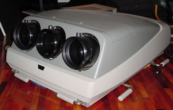

Sony G90
Верхом совершенства проекционной CRT технологии стал появившийся в 1999 году фронтальный проектор Sony G90. Эта модель была полностью цифровой, оснащена совершенной оптической системой, ни один проектор не мог сравниться с ней по разрешению (2500х2000р), световому потоку (330 люмен) и контрастности (1 000000:1).

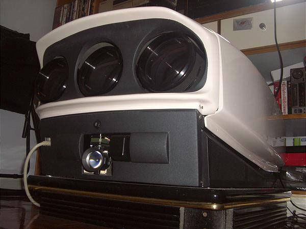

Vidikron Vision One
Этот проектор в эпоху CRT систем успешно конкурировал с другими, имея девяти дюймовые CRT трубки с шестиполюсными магнитами фокусировки, а коррекция цвета с помощью красного и зеленого фильтров позволяла расширить цветовую палитру до 105% относительно телевизионного стандарта NTSC. По мнению многих он в свое время являлся эталоном аналогового видеовоспроизведения с разрешением 2800х2100 и сверх тихой системой вентиляции.

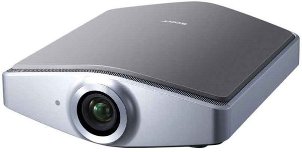

Sony Ruby
Sony Ruby первый фронтальный проектор на потребительском рынке с разрешением в формате 1920х1080 и автоматической настройкой диафрагмы для повышения контрастности. Этот трех чиповый проектор SXRD типа продавался за $10 000 и был прямым потомком Sony Qualia 004.

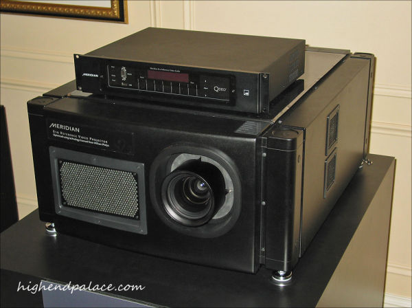

Эталонная видеосистема JVC Meridian 810
Основанный на первом, разработанном компанией JVC для промышленного использования проекторе типа LCoS с разрешением 4K, Meridian 810 модифицирован для применения в составе домашнего театра. Проектор JVC Meridian 810 имеет разрешение 4096x2400р, обеспечивает яркость 4000 люмен и стоит $185000. Проектор оснащается блоком внешней видеообработки для повышения разрешения телевизионного NTSC сигнала до 2K. Типичное проекционное расстояние 2,35:1 для большого экрана шириной 7,5 метров.
