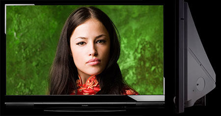

Mitsubishi WD-82837
Безусловно, важное значение при покупке нового HDTV имеет размер экрана. Но насколько большой телевизор вам нужен? В соответствии со старым правилом – расстояние между телезрителем и экраном должно равняться 3-х – 4-х кратному размеру диагонали экрана вашего телевизора. Современные рекомендации от организации SMPTE также близки к этому значению, но помните, что мы говорим сейчас об изображении в HD разрешении, которое можно без ущерба качеству наблюдать и с более близкого расстояния.
Одна из причин определенной популярности на современном рынке проекционных телевизоров (PRT) является их ценовое преимущество при достаточно больших экранах. Хотя при размере экрана менее 50 дюймов это уже не так ощутимо. Проекционные телевизоры являются хорошей альтернативой плазменным и LCD телевизорам при размере экрана свыше 55". Mitsubishi выпускает даже 82" модель – WD-82837.
Прежние модели проекционных телевизоров компании имели определенные проблемы в плане качества изображения, но большинство современных топовых моделей проекционных телевизоров Mitsubishi конкурентоспособны с LCD и плазменными моделями других производителей.

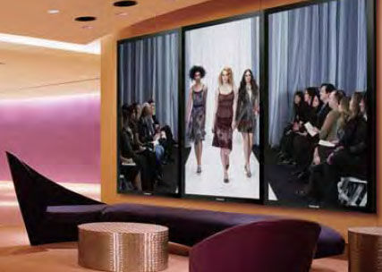

103-дюймовый TV Panasonic
Другой недостаток PRT телевизоров относительно глубокий корпус. И хотя последние модели стали несколько тоньше, они все равно на 3"- 4" толще современных LCD и плазменных моделей. Но, несмотря на их объемистый внешний вид, проекционные телевизоры легче, чем кажутся. Так 65" модель почти в два раза легче 63" плазменного телевизора. И наконец, непреодолимый недостаток проекционных моделей их нельзя повесить на стенку, можно только поставить на полку.
Традиционно считалось, если нужен экран более 40 дюймов, нужно брать плазму. Однако за последние годы новые технологические возможности позволили производить большие LCD панели. Обычными стали 46 дюймовые LCD телевизоры, а примерно за $3000 можно приобрести и 55" жидкокристаллический телевизор.
Цены на рынке постоянно меняются, но плазменные модели сейчас менее дорогие, чем сравнимые по размеру и возможностям жидкокристаллические, особенно в диапазоне 46 дюймов и более. А если вам нужен телевизор с экраном 60" или больше, вы найдете несколько подобных LCD моделей, хотя их стоимость довольно высокая. А если же нужен самый большой телевизор, Panasonic продает 103" плазменную модель TH-103PF10 по цене около $50000.

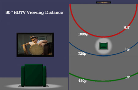

Разрешение 1080p или 720p?
В перечне учитываемых при покупке телевизора факторов я сместил разрешение вниз, потому что для меня, как для зрителя, более важны другие характеристики. Например, модели с разрешением 1080p я предпочту телевизор с разрешением 720p, но хорошо воспроизводящий оттенки кожи, что делает экранную картинку более реальной, конечно, если все прочие параметры равные.
Хотя, и может показаться, что сейчас все новые телевизоры обладают разрешением 1080p, есть еще много очень хороших моделей формата 720p, и они зачастую очень конкурентоспособны по ценам. Зачастую продавец зарабатывает от объема продаж, поэтому не удивляйтесь, если он порочит модели с разрешением 720p, направляя вас к более дорогим телевизорам с разрешением 1080p.
Toshiba Cell TV
Основное преимущество дисплеев формата 1080р наличие дополнительных пикселов, которые делают изображение более четким и детализированным. Конечно, если вы располагаетесь довольно далеко от экрана телевизора, то ваши глаза не смогут отличить картинку с разрешением 1080р от той, что соответствует лишь формату 720р. Для 50" телевизора это расстояние около двух метров или 6,5 футов.
Не вычеркивайте из возможных вариантов покупки модели телевизоров с разрешением 720p, особенно, если будете сравнительно далеко сидеть от экрана. Одним из моих любимых телевизоров был плазменный дисплей с разрешением 720p, который прекрасно показывал из-за великолепной контрастности и низких уровней черного. Нацелившись лишь на поиск моделей формата 1080p, вы можете пропустить интересные варианты в категории 720p. А сейчас производители уже обсуждают планы производства телевизоров с Ultra HD разрешением, которое в четыре раза выше, чем 1080p. Но вряд ли оно в ближайшее время будет востребовано в домашних условиях.

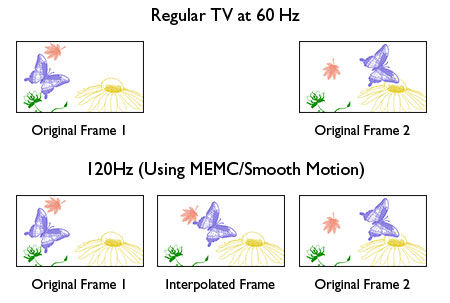

Если же вы помешаны на высокотехнологичных новинках, знаете, что современные LCD телевизоры должны иметь частоту обновления экранного изображения в 100 герц. А с 2008 года на смену этой технологии пришла и повышенная до 200 Гц технология смены кадров на экране.
За счет дополнительных (интерполируемых) кадров повышается частота обновления экранного изображения и сглаживается траектория быстро движущихся объектов. Есть тестовые шаблоны, изображение которых дрожит в обычном режиме (представьте себе перемещающуюся по экрану телевизора строку с мелким шрифтом), а при использовании систем 100 Гц или 200 Гц движение становится более плавным.
Хотя, исходя из личного опыта, могу сказать, если платишь за телевизор дополнительные деньги, необходимо посмотреть, за что их берут. Подобная технология обновления картинки с частотой 100 или 200 герц – особенность LCD телевизоров. Плазменная технология работает по-другому, там немного иной принцип повышения частоты кадров.
Производители называет такую технологию смены изображения 600Hz Sub-field Drive. Я обратился к представителям одной из компаний с просьбой объяснить, что означает 600 Гц. Реально плазма показывает шестьдесят кадров в секунду, но сменяет каждый кадр десять раз.
Я понимаю, что такая терминология могут вызвать у вас головокружение, но не могу объяснить проще. В конце концов, вы должны не только обращать внимание на все эти термины и технологии, а внимательно приглядеться к показываемой телевизором картинке. Выбор HDTV позволит вам расширить познания и более эффективно эксплуатировать его в дальнейшем.

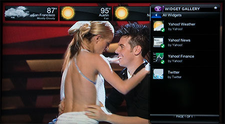

Виджеты на экране TV
Очень часто визуальный интерфейс представлен на экране в форме виджетов. Зрительно виджеты это небольшие окна на телевизионном экране. Каждое окно имеет связь с источником в интернет, откуда получает отображаемую на экране информацию. Например, многие телевизоры имеют виджеты Yahoo для новостей о погоде и биржевых сводок.
В отдельных случаях с помощью погодного виджета вы можете получать метеорологический прогноз для вашего города. Лично я не большой сторонник закрывающих мне экран виджетов. Но они могут предоставлять полезную информацию, а при необходимости включаться и отключаться одним нажатием кнопки на пульте.
Более ценным мне представляется партнерство производителей телевизоров с провайдерами контента в сети интернет, такими как YouTube и Amazon, что позволит вам получать непосредственно на экран телевизора фильмы и развлекательные программы. Особенно мне нравится возможность смотреть фильмы с таких сервисов, как Netflix или Amazon Video on Demand.

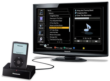

Если в телевизоре отсутствует функция подключения к домашней сети, другой наиболее полезной функцией станет наличие USB порта или слота для карт типа SD. Они позволят вам подключать флэш-накопители (подобные тем, что используются в цифровых камерах), смотреть фото и видео файлы слушать музыку. Просмотр фото в высоком разрешении и на большом экране весьма впечатляет.

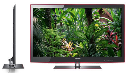

Новые плоскопанельные телевизоры гораздо привлекательнее, чем старые телевизоры с кинескопными экранами, которые приходилось скрывать в нишах. Элегантный внешний вид современного телевизора гармонично вписывается в интерьер современных квартир и домов.
Samsung UN46B6000
Тем не менее, я чувствую, что мы вернулись в эпоху первых автомобилей, когда Генри Форд заявил: «Цвет автомобиля может быть любым при условии, что он черный». Корпуса современных телевизоров на удивление однообразны, зачастую с модной глянцевой отделкой или матовые.
Кажется, что разработчики и дизайнеры озабочены лишь тем, как сделать телевизор тоньше лепешки. Многие наиболее дорогие модели, такие как LG 42SL90 похудели почти до дюймовой толщины, что составляет толщину около двух пальцев. Если вы не планируете повесить телевизор на стену, настольная подставка добавит в профиль еще лишь несколько дюймов.

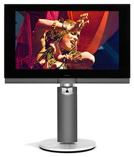

Bang & Olufsen BeoVision 7

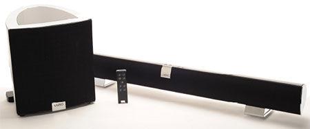

Если же вы не готовы к созданию полномасштабного домашнего театра, можете использовать промежуточное решение в виде звуковой панели, называемой также саундбаром. Таким образом, можно добиться неплохого звука в компактном решении. Некоторые звуковые панели можно разместить непосредственно под телевизором, другие включают дополнительный отдельный сабвуфер, который может быть и беспроводным.

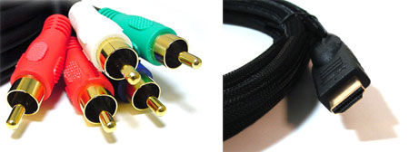

Если вы собираетесь подключать к вашему телевизору такие компоненты, как приставки кабельного и спутникового телевидения, Blu-ray плеер или ресивер, понадобятся соединительные кабели. При этом нужно быть внимательным, нельзя использовать выводы композитного видео для передачи сигнала в HD разрешении. В этом случае ваш телевизор должен быть подключен через вход HDMI или три компонентных входа (часто помечаемых как YpbPr).
Кабели
Но если есть выбор, я бы предложил использовать HDMI кабели, потому что по одному кабелю можно передавать и аудио, и видео сигналы. Одно соединение, один кабель, меньше проблем.
А если у плеера или телевизионной приставки нет HDMI выхода, придется использовать компонентные кабели с тремя цветными (красный, зеленый, синий) соединителями. Для аудио соединения потребуется кабель с красными и белыми соединителями.
Разброс цен на HDMI кабели очень большой. Можно найти одинаковые кабели по цене от $5 до $70. Если вы не заядлый видеофил, рассмотрите более приемлемые ценовые варианты. А если считаете, что у вас орлиное зрение, тогда купите оба и проверьте, есть ли разница.
