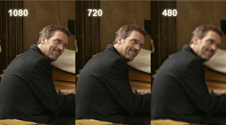

Изображения 1080p, 720p и 480i , больше пиксел – выше резкость
Не будучи достаточно точными технически можно сказать, что картинка на экране состоит из тысяч маленьких точек, называемых пикселами. Телевизоры стандартного разрешения для создания изображения используют меньше пикселов, что означает меньшую детальность или разрешение. Большее разрешение передает более резкое, чистое и точное изображение.
Выбирая телевизор вы, вероятно, встретитесь с вариантами разрешения – 720p и 1080p. Как можно догадаться телевизоры с разрешением 1080p используют больше пиксел, чем с 720p. Но те и другие являются телевизорами с HD разрешением. Для сравнения стандартное разрешение обозначается как 480i или 480p. Не будем пока обращать внимания на буквы i (interlace) и p (progressive), определяющие тип кадровой развертки или, иначе говоря, частоту обновления экранной картинки. Разрешение, как фактор при выборе телевизора обсудим позже.

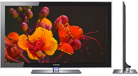

Плазменный ТВ Samsung PN50B860
На таком уровне только человек с супер зрением сможет заметить разницу между моделями. И я не хочу сбивать вас с толку цифровыми выкладками. Моя точка зрения состоит в том, что многие прежние преимущества LCD или плазм исчезают. И в любом случае я не думаю, что вы сможете по цифровым данным решить какой телевизор покупать.
Зачастую на выбор влияет множество субъективных факторов. Например, плазменные экраны имеют репутацию более бликующих, в сравнении с LCD. Это может вызвать у некоторых людей большую обеспокоенность, особенно если они увидят отражение своей настольной лампы на экране нового брендового HDTV. Кроме того, это может быть проблемой в дневное время, если телевизор находится в комнате с множеством окон. Лично я не замечаю отражений, особенно на включенном телевизоре. Кроме того, если бы они действительно беспокоили меня, я бы выключил свет и закрыл шторы. Над решением этой проблемы, также как и над другими недостатками, производители постоянно работают и разрабатывают для плазм все более эффективные экранные фильтры.

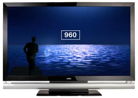

VIZIO VF551XVT с 960 LED источниками
Точное количество светодиодов в массиве прямой подсветки относится к корпоративным секретам. Хотя, сейчас Vizio рекламирует свой телевизор VF551XVT 55 "LCD TruLED содержащий 960 светодиодов подсветки.
Представьте себе 960 маленьких лампочек позади экрана телевизора. При включенном режиме местного затемнения, если вы смотрите фильм, и часть сцены находится в тени, тогда телевизор соответственно снижает яркость подсветки в этой области.
Если часть изображения находится в глубокой тени или полностью черная, затемнение усилит темноту. В принципе, телевизор может производить уровень чернее черного, что делает цвета визуально богаче. Есть ли соперник плазмы в этом аспекте? Параметры всех типов телевизоров постоянно изменяются, совершенствуясь, хотя я верю, что плазмы все еще все впереди по качеству картинки.
То, что я могу утверждать и чему свидетель, LCD телевизоры с LED подсветкой и местным затемнением дают изображение более высокого качество, чем их не затемняемые LCD коллеги.
Чтобы было ясно, не все LCD телевизоры с LED подсветкой поддерживают функцию местного затемнения или как еще говорят имеют динамическую подсветку. И, конечно же, телевизоры с динамической подсветкой более дорогие – эти модели часто наиболее дорогостоящие из производимых компаниями LCD телевизоров.

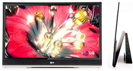

15-ти дюймовый OLED телевизор LG
Прежде чем закончить эту тему, давайте проясним одно большое различие LCD технологий. В мире телевизионных дисплеев LED (light emitting diodes) и OLED (органические светодиоды) – два разных животных.
OLED телевизоры в течение почти двух лет, из-за обещания производителей представить супер тонкие экраны с супер качественным изображением, щекотали воображение видеофилов. Но производство OLED телевизоров больших размеров по не супер дорогой цене оказалась сложной задачей.
В конце 2009 года, в США продавалась по-прежнему только одна OLED модель Sony XEL-1 с 11 " экраном по диагонали, за $ 2500, и это не HD разрешение.
Сейчас LG продает 15 " OLED телевизор с разрешением 720p. И уже в ближайшем будущем мы увидим от таких крупных производителей как Sony, Samsung и Panasonic опытные OLED образцы с экраном от 20 " до 40 ".
Скорее всего, это будет в 2011 или 2012 году, а до этого времени OLED телевизоры не смогут оказывать никакого влияния на рынок HDTV.
