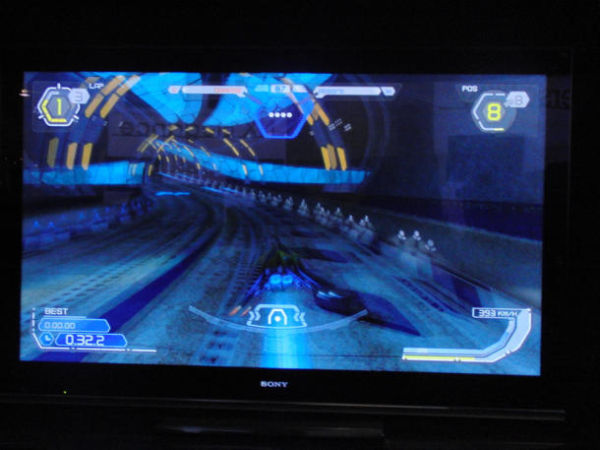

3D телевизор, как и кинотеатральный экран, представляя объемную картинку, отображает последовательно в одной сцене по два изображения, одно предназначено для правого глаза зрителя, другое для левого глаза. Два полноразмерных изображения, занимая весь экран, предстают наложенными друг на друга. Если смотришь на них без специальных очков, объекты одного изображения часто дублируют другое или слегка смещаются влево (или вправо) от соотвествующего объекта в другом изображении. А когда телезрители одевают специальные очки, они могут воспринимать эти два изображения, как одно объемное - 3D изображение.
Новая 3D система основывается на визуальном стереоскопическом представлении. Глаза взрослого человека располагаются друг от друга примерно в 2,5 дюймах и за счет этого видят объекты на экране под немного различающимися углами. Воспринимаемые с помощью активных очков два изображения на экране 3D телевизора объединяются в человеческом мозге, за счет чего и создается иллюзия объемного изображения.

Многие знакомы с  используемой ранее анаглифической 3D технологией, для которой нужны простые очки с разноцветными линзами (красной и голубой) для объединения двух спектрозональных изображений. Видимое в этом случае объемное изображение предстает обесцвеченным и, как правило, в более низком разрешении, чем при новой 3D технологии с попеременным чередованием показываемых кадров и использованием при просмотре активных очков.

Нет.  В соотвествии с данными специалистов по изучению зрения, от 5% до 10% американцев страдают стерео слепотой. Они зачастую имеют хорошее ощущение реальной глубины пространства, но не могут воспринимать виртуальное 3D измерение. Некоторые зрители могут смотреть программы с 3D эффектом, но они и в очках видят картинку как обычную 2D.  Другие могут испытывать головные боли, напряжение глаз и прочие проблемы.
