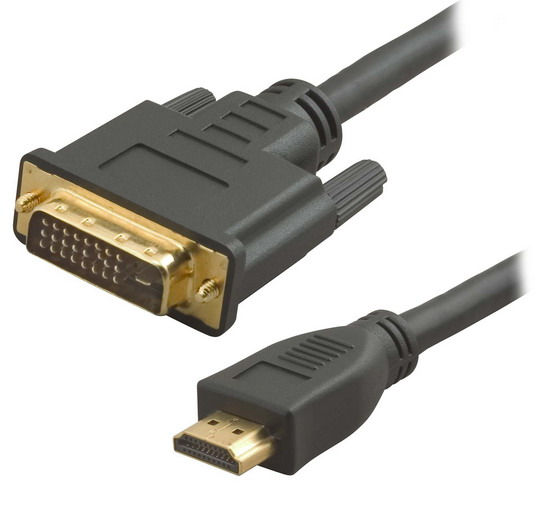

Кабель DVI-HDMI
увеличитьКабель DVI-HDMI
Для обеспечения коммутации существуют кабели HDMI- HDMI, кабели DVI- HDMI, а также переходники DVI-HDMI, если у вас есть кабель первого типа. Подбирайте нужные компоненты и соединяйте.

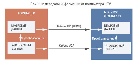

Существует одно заблуждение. На рынке имеются переходники VGA-DVI и несведущие люди думают - вот сейчас возьму переходник на свой компьютерный D-sub, подключу  к нему кабель DVI- HDMI и подам на HDMI вход телевизора! … Ничего не будет работать. Дело в том, что из аналогового сигнала таким образом цифру не сделаешь. Разъемы DVI бывают двух типов: DVI-D (чисто цифровой) и DVI-I (цифровой с аналоговой частью). Так вот, переходник нужен только для того, чтобы соединить компьютер с разъемом DVI-I с монитором, оборудованном входом  VGA (D-sub). Передача сигнала будет аналоговая! Если подать сигнал в телевизор на разъем D-sub, то будет тот же случай, что и при соединении просто кабелем VGA.
Принцип передачи информации от компьютера к TV
