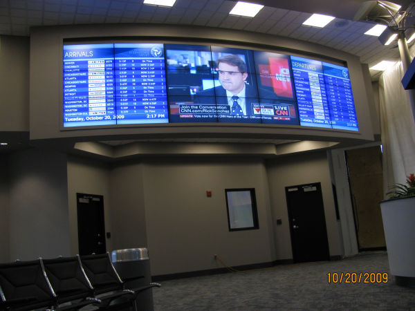

Международный аэропорт Хантсвилл (США, штат Алабама), известный своим высокотехнологичным уровнем и ориентированностью на удобство пассажиров, выбрал новейшую полиэкранную систему Clarity Matrix для отображения динамично сменяющейся информации о рейсах и показа ТВ-каналов.
Компания Planar Systems сообщает об успешном завершении проекта по созданию системы отображения информации на базе ультратонкой полиэкранной системы Clarity Matrix. Местом первой инсталляции самого тонкого полиэкрана на базе ЖК-модулей стал новый терминал международного аэропорта Хантсвилл в штате Алабама, США.
По словам Рика Такера (Rick Tucker), исполнительного директора аэропорта Хантсвилл, "при оснащении нового терминала требовалось гибкое решение для круглосуточной эксплуатации, с помощью которой службы аэропорта могли бы доносить постоянно меняющуюся информацию до пассажиров. Важными критериями выбора системы визуализации были требования по построению "выпуклого" полиэкрана, установке его на достаточно большой высоте от пола, достижению минимального расстояния между панелями в полиэкране и создания четкого изображения с высокой яркостью и контрастностью. Новое информационное табло должно было стать центральной частью зала ожиданий, хорошо вписаться в интерьер публичного помещения и быть крайне надежным и удобным в эксплуатации".
Всем требованиям заказчика по созданию системы Digital Signage в аэропорту наиболее полно отвечало новое решение промышленного назначения, разработанное компанией Planar Systems, - полиэкранная система на базе ЖК-технологий Clarity Matrix. Установленный в терминале аэропорта Ханствилл полиэкран состоит из 21 дисплея, построенного "по дуге" в конфигурации 7x3. Проект инсталляции был реализован менее чем за 4 дня. Столь минимальные сроки решения достаточно сложной технической задачи достигнуты благодаря уникальной системе креплений и усовершенствованной конструкции ЖК-модулей, облегченных за счет выноса блоков питания и входных модулей из каждого дисплея.
Один из ключевых компонентов системы Clarity Matrix - крепежная система EasyAxis - обеспечила геометрически точную установку полиэкрана "по дуге" благодаря 6-осевой системе настройки. Глубина полиэкрана вместе с креплением составляет всего 11,5 см, что позволило создать очень тонкую и внешне презентабельную систему отображения информации.
Специфика инсталляции решения Clarity Matrix в аэропорту Хантсвилл – размещение полиэкрана в труднодоступном месте, на отвесной стене над рядами кресел для ожидающих. Большим плюсом к выбору Clarity Matrix стало удобное расположение основных точек риска – внешние блоки питания и входные модули находятся в служебном помещении на расстоянии 30 метров от самого полиэкрана. Потому в момент обслуживания системы визуализации персоналу аэропорта не придется огораживать большую площадь в зале, а сервисные работы можно провести максимально незаметно для пассажиров. Такой уникальный дизайн не требует создания структурированной кабельной сети, подвода розеток и питания 220 Вт непосредственно к полиэкрану, благодаря чему процесс инсталляции и технической поддержки существенно упрощен, что снижает общую стоимость владения системой визуализации. В случае необходимости замена одного ЖК-модуля не потребует демонтажа всего полиэкрана, достаточно будет лишь вынуть из крепления нужную панель.
Кроме того, такая конструкция системы гарантирует абсолютную бесшумность и сниженное тепловыделение в зоне полиэкрана. Это способствует комфортному пребыванию пассажиров рядом с информационным табло, даже в течение длительного времени. "Clarity Matrix – это наш ответ на растущие запросы новых рынков, предъявляемые к видеостенам и большеэкранным системам отображения информации, - заявил Джерри Перкель (Gerry Perkel), генеральный директор Planar Systems. – С развитием технологий и усовершенствованием архитектур и конструкций все большее число пользователей в различных отраслях могут устанавливать полиэкраны и видеостены, которые удовлетворят все индивидуальные потребности".
Сегодня ЖК-панели применяются в различных приложениях Digital Signage, включая розничную торговлю, транспортные станции, спортивные сооружения и публичные залы. При этом традиционные панели имеют широкие рамки, которые, в случае построения полиэкрана, разделяют отображаемый контент на отдельные фрагменты, что портит общее восприятие информации.
Революционное решение Clarity Matrix, разработанное на основе 46-дюймовой ЖК-матрицы, обеспечивает межэкранное расстояние всего 7,3 мм для создания практически целостного изображения. Дополнительная производительность решения обеспечена встроенной функциональностью BigPicture Plus, благодаря которой оператор имеет возможность выводить на весь полиэкран один сигнал, пропорционально его увеличивая, или сигналы от нескольких источников информации одновременно. Это важно при единовременном показе на полиэкране данных о прилете, отлете, а также информационно-рекламных материалов аэропорта, в том числе трансляций футбольных матчей со стадиона Алабама.
Рик Такер: "Мы в высшей степени удовлетворены результатом сотрудничества с компанией Planar. С помощью Clarity Matrix удалось создать уникальное решение, которое ответило всем нашим техническим требованиям. Опробовав на деле новую систему отображения информации, мы серьезно рассматриваем полиэкраны Clarity Matrix для установки в других зонах аэропорта”.
